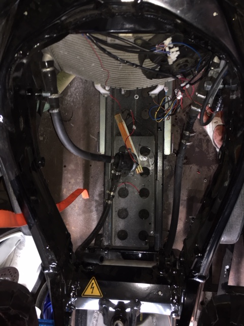

Noch nicht!
Nur 9 Beobachter
https://www.ebay-kleinanzeigen.de/s-anz ... nt=app_ios
Muss ihn auch noch ausbauen!
Nur 9 Beobachter
