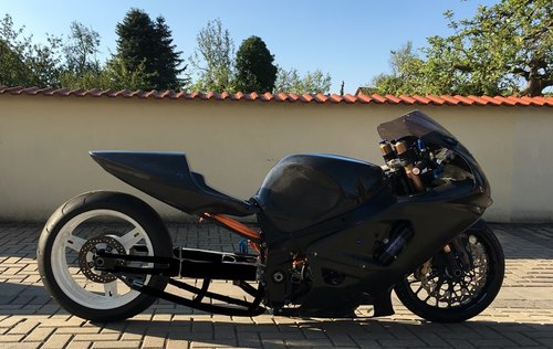

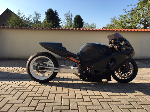

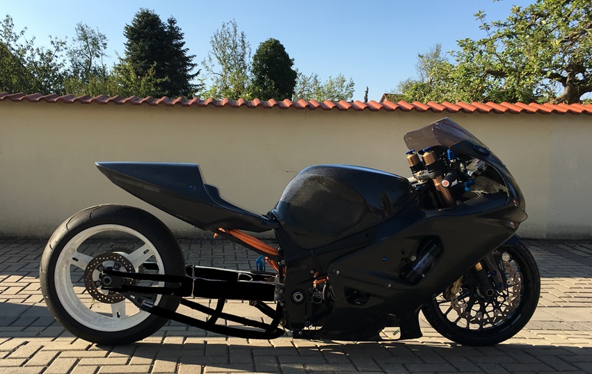

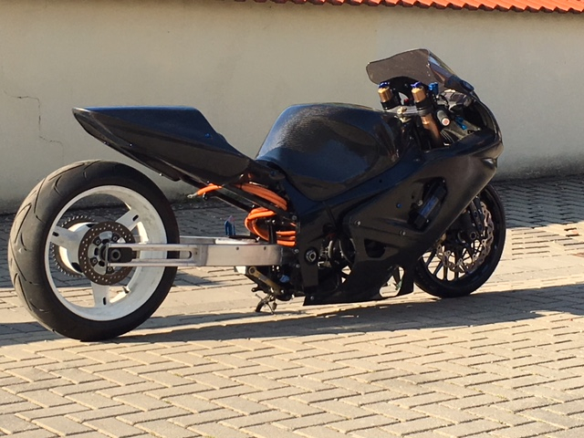

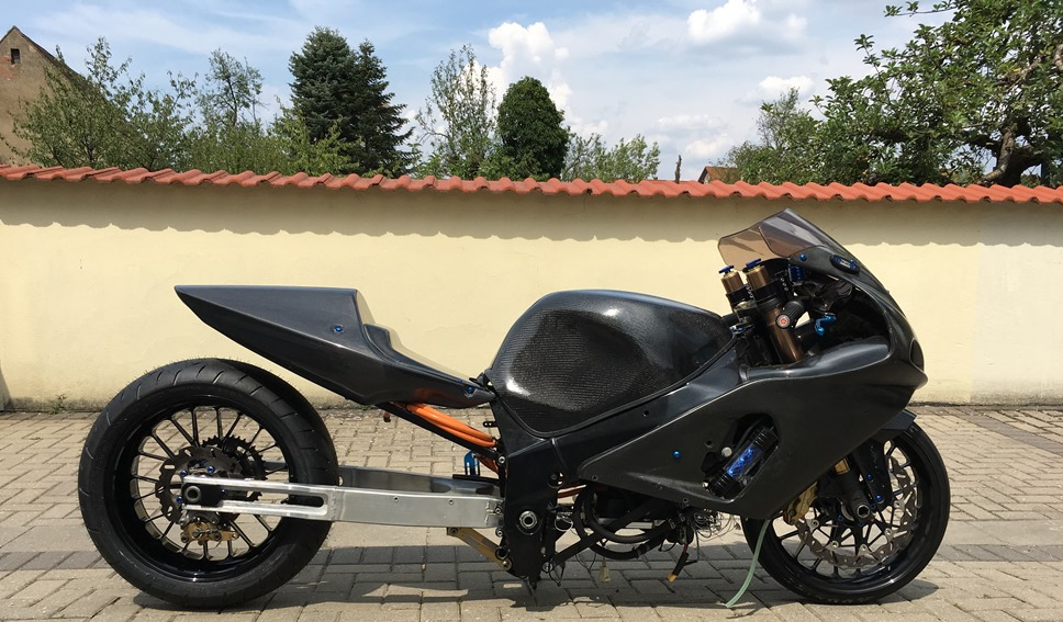

Aber egal ich habe erst einmal ein wenig weiter gemacht und die untere VVK angepasst.
Den Radstand werde ich aber aller Voraussicht nicht so fahren. Das Öhlins (2,5kg) ist draußen dadurch wird der Abstand Heck-Reifen immer konstant bleiben und Federn wird es über die Gabel vorne.
Nun kann ich anfangen und mir Gedanken über den Unterzug machen. Der soll die Linie von der VVK im unterenBereich fortführen ...
Bei nur 5000 turns bedeutet das eine 2:1 Übersetzung
Das bedeutet doch nur ein Max. Drehmoment von 400Nm.
Was ja auch abnimmt mit dem Max Speed.
Die scheinen also wohl noch ein Getriebe mit drin zu haben oder wie sehe ich dass?
Sonst würden sie es nicht schaffen in 3 Sekunden zu beschleunigen. Denn dafür benötigt man bestimmt 800Nm.

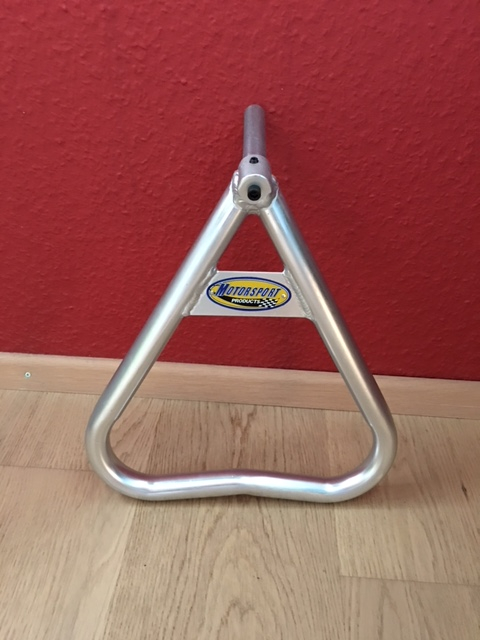

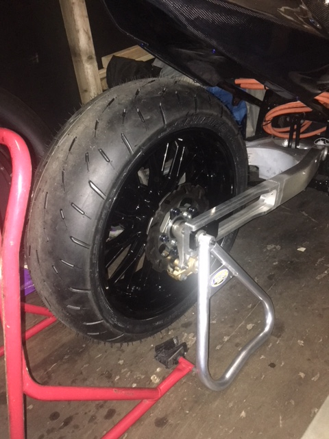

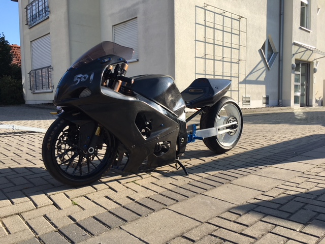

Da durch den enormen Tiefgang der Originale Seitenständer auf dem Motolug Anhänger aufliegt
wollte ich erst einmal den Ersatzseitenständer aus dem Moto-Cross Bereich testen,
bevor ich micht unters Bike lege um dem Seitenständer zu demontieren.
Aber so wie es aussieht passt es super und halt.
Das Bike hat nun leichte Schräglage zur Seite
