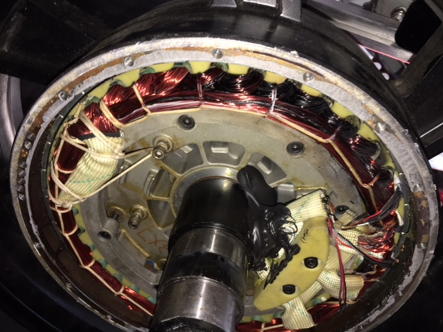

Meine Fresse - das sieht ja wie ein anderer Motor aus
Rabenschwarz! Und da das mehrere Pole nebeneinander sind gibt es über den Statur Kurzschluss aller drei Phasen. PM kommt gleich

Werde jetzt nochmal mit QS Motors in Kontakt gehen.
Das mit den Kupfer- und Metallstücken nahe am Rotor macht mich etwas stutzig. Ich meine mich nun auch zrück zu erinnern das bevor es passiert ist komische Geräusr vom Motor kamen. Ich hoffe es ist auf meiner VideoUfzeichnung zu hören!

Also die Verkaufsfraktion (bei mir waren Controller das Thema) ist großteils sehr gut im Email-Antwortverhalten. Garantieansprüche anmelden dürfte zäher werden
Späne gleich welcher Art haben in einem E-Motor nichts zu suchen, das ist klar. Aber durchgebrannte Phasen werden schwer in die Diskussion mit QS einzubringen sein.
Nochmals hier die Frage: Auf wieviel Uhr lagen die durchgebrannten Motorphasen im Einbauzustand im Fahrzeug, von der linken Seite gesehen (da, wo die Kabel aus der Motorwelle rauskommen)? Vielleicht ist darin eine heißere Position nachvollziehbar?

Betreibt man einen Motor weit außerhalb seiner Spezifikation, sollte man nicht unbedingt Gewährleistung/ Garantie einfordern. Vielleicht einen neuen Stator in China bestellen? Und dann gleich mit der richtigen Spannung - 108V?!
Immerhin haben die Chinesen den Rotor gewuchtet. Ist ja auch schon einmal etwas wert. In einer ruhigen Minute einmal die Ausgangsklemmen T1,T2 und T3 des Emsisos mit einem Ohmmeßgerät messen. Sollten so > 10kOhm sein.

So, Email ist raus.
Ich habe mir das Video nochmals angeschaut und auch bei YouTube hochgeladen.
Dort ist ein sehr komisches Geräusch zu hören das vorher bei langsamer Fahrt nicht da war!
Garntie nach fast 2 Jahren stelle ich mir auch eher schwer vor aber was ist, wenn das Metall den Kurzschluss verursacht hat? Bin mit dem Motor maximal 80-90km gefahren, wovon es max. 20km mit dem neuen Regler waren.
Habe den Bereich, wo der Kurzschluss stattgefunden hat mal rot eingekringelt (leider etwas schlecht zu erkennen)

Danke für den roten Kringel! Aber hinten oben sehe ich keinen Grund für ein besonderes Wärmenest im Motor, das ein verkohlen der dortigen Wicklungsdrähte beschleunigt hätte gegenüber den anderen Statorbereichen.
Und im nachinein betrachtet ist meine Frage wohl auch eher akademischer natur, denn die Luft im Motor wird durch den umlaufenden Rotor natürlich zumindest beim Fahren gründlich durchgewirbelt, so dass alle Bereiche des Stators eine ähnliche Temperabelastung aufweisen dürften. Einzig die Tatsache, dass der verbrannte Wicklungsbereich direkt da endet/beginnt, wo die drei Phasen radial von innen nach außen auf den Stator verteilt werden spricht for eine potentiell höhere Wärebelastung in diesem Statorquadranten.
Geräusche entstehen natürlich, wenn sich Späne zwischen Rotor und Stator festsetzen. Ob das Ursache oder Nachwirkung der Schäden ist ist natürlich nicht zweifelsfrei nachweisbar...
