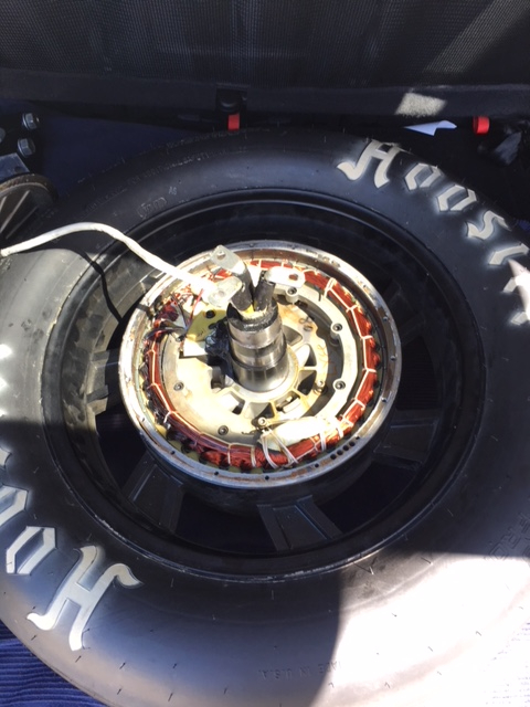

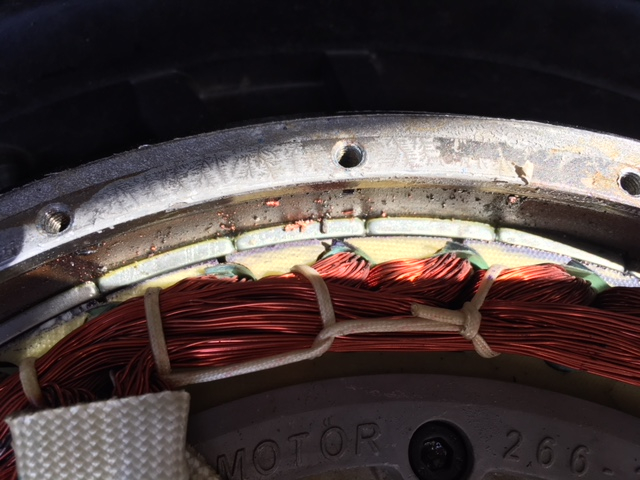

Mit vereinten Kräften war der Deckel mit Hammer und Meißel zu lösen. Der Deckel sitzt auch sehr sehr passgenau!
Die Phasen hat es erwischt aber nicht das Kabel sondern direkt innen drinnen (7-8 Uhr).
Kupferspäne sind auch drin.
Jetzt fragt der Kollege nächste Woche jemanden, der Motoren Wickelt, ob er sich auch an BLDC Motoren heranwagt!

Der Deckel MUSS passgenau sein, denn er bestimmt auf dieser Seite den Luftspalt zwischen Stator und Rotor.
Was da jetzt genau los sein soll mit der Wicklung ist mir aber nicht klar. Es ist keinerlei Verfärbung des Lackdrahtes zu sehen. Wenn es dem Lack zu heiß ist wird er schwarz, aber in dem Motor ist noch alles, was man auf den Bildern sieht, wunderschön Kupferrot.
Späne fallen der Schwerkraft folgend nach unten (7-8Uhr), daher sagt ihre Position überhaupt nichts über den Schaden aus.
Mann, wie mich das jetzt bitzelt, selber da drauf schauen zu können...
