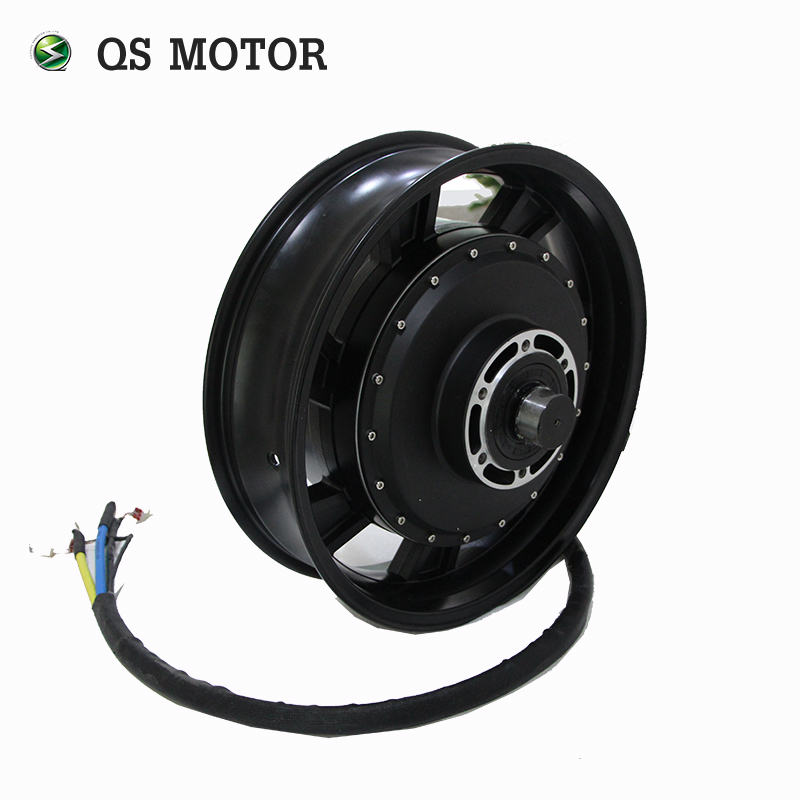

Ich habe 2 Bilder gefunden: QS Motor 17" 14kW. Die Wellenenden werden geklemmt und die Motorphasenkabel plus Halls kommen aus einer zentralen Achsbohrung. Nach lösen aller Lagerschildmuttern sowie schlagen mit einem großen Gummihammer auf den Achsstummel sollte das Lagerschild mit den Kabeln "kommen".

Habe alle Schrauben draußen (beide Seiten).
Da bewegt sich nichts!
Ok, ich habe jetzt nicht den größten Gummihammer aber trotzdem.

Nun, da sind 2 Kugellager, welche fest (Presssitz?) auf der Achse sitzen sowie fest - jeweils eins im linken und rechten Lagerschild - sitzen. Schnittzeichnung von QS erbetteln und nach Tipps für die Demontage fragen. Vielleicht machen die ja ein kleines Youtube Video?
