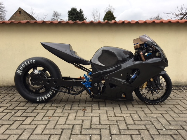

Rov hat geschrieben:
Di 13. Mär 2018, 10:31
Geschmackssache halt, wie das Ganze Bike!
Mir gefällt es und das ist as wichtigste!
Naja, man kann es sich auch schön reden. :)
Aber jetzt versteh' ich dein Vorgehen.
Am liebsten würde ich dir helfen, das Bike optisch noch geiler zu machen. Soviel Enthusiasmus für E-Bikes muss unterstützt werden!!
Zum Beispiel die Verkleidung zum HR verlängern, wär bestimmt spaßig.
Kann man den Fender nicht wieder schließen oben, wird das so überhaupt anerkannt?? Vielleicht etwas DIY-Carbon-Platten rüber Kleben?
Naja ist dein Ride!

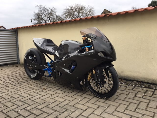

Danke für dein Angebot aber da kann man nichts mehr zu machen, da ich sonst beim Einfedern ... sollte ich voll durchschlagen in der VVK lande.
Ich bin sehr zufrieden mit dem Ergebnis!

Das Hinterrad braucht keinen Kotflügel nach Reglement? Sieht aber tatsächlich scharf aus, das Teil :D

Ist von Klasse zu Klasse unterschiedlich!
Sollte aber dem Serienzustand ähneln => Auslegungssache.
Die Serienkilo hat zwar nen hinteren Fender (Nummernschildhalterung) aber sobald man eine HUV verbaut, fällt dieser Weg und beim TÜV hat nie einer deswegen einen Aufstand gemacht.
Außerdem gibt es für den HR keine HR Abdeckung, wäre also auch wieder eine Sonderanfertigung ( für ein Jahr).

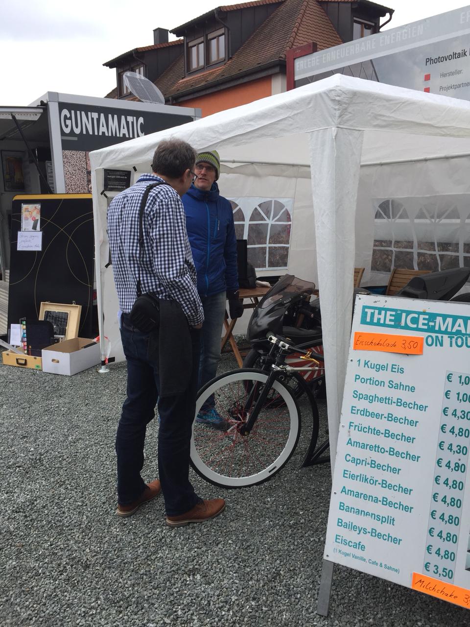

Die Energiemesse war mal wieder ein schönes Erlebnis. Doch die zwei Tage waren auch sehr anstrengend und Kräfte raubend.
Das größte Problem war die Kälte bzw. der Wind bei 0°C bis -2°C und dann bis zu 10 Stunden draußen sein sind schon nicht ohne!
Die Kälte kommt dann eher schleichend über die Füße in den Körper.
Am zweiten Tag hatte ich sogar meine Snowboard Klammotten an!
Aber nun zurück zum Samstag.

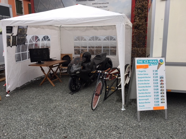

Ich bin mit meinem Bruder, wie im letzten Jahr (er mit dem Fahrrad) und ich mit dem E-Bike den Kilometer zum Messegelände gefahren.

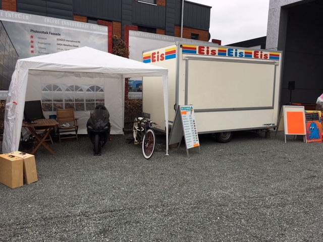

Den 3x3m Pavillon hatten wir schon am Freitag im Regen aufgebaut.
Diesmal musste ich also auf der Hälfte der Fläche, wie vom letzten Jahr, meine Gefährte unterbringen.
Rechts von mir stand ein Eiswagen, der sage und schreibe 9 Eis an den zwei Messetagen verkauft hatte und links von mir war ein Solarmodulverkäufer.
Am Samstag war leider aufgrund des Wetters nicht ganz so viel los, trotzdem habe ich viele nette Gespräche geführt.
Natürlich gab es auch Besucher, die viel zu kritisieren hatten, bezüglich LiPo Akkus und das man mit meinen Gefärten gar nicht am öffentlichen Straßenverkehr fahren könnte,

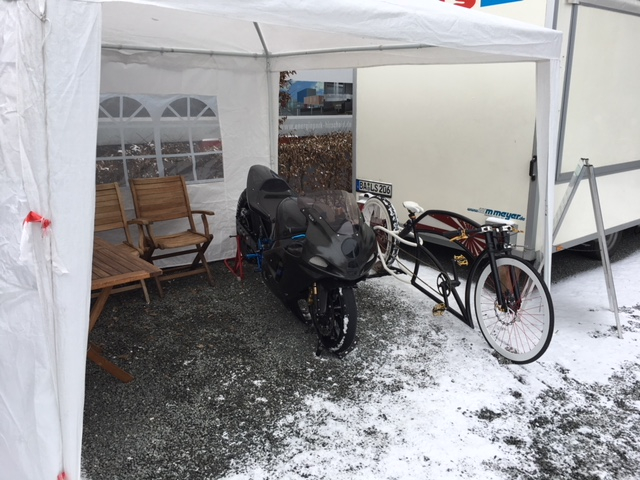

Am nächsten Morgen schaute ich aus dem Fenster und was entdeckte ich? Schnee!!!
Also um 9 Uhr wieder runter, Bike und Fahrrad aus dem Anhänger geholt, mich schon tierisch auf den Schneeplugeinsatztes des Bike gefreut, schalte ein, aber nix passiert!
Erster Verdacht, Akkuspannung ist zu niedrig, da ich nur 4 Akkus in Reihe angeschlossen hatte. Mit dem 5. Akkupack kam ich auf exakt 125V und das hatte ich im Regler als Spannungsobergrenze eingegeben. Also die 5. Reihe angeschlossen und schwubs war ich bei 124VDC. Es rührte sich trotzdem nichts!

RESPEKT!
:idea: für 2019:
- Moppet vorwärts unters Zelt fahren. Das dürfte eindrucksvoller und mehr nach "Energie" aussehen :mrgreen:
- Vorher den Wetterbericht genau studieren und Heizstrahler organisieren.
Könnte da ein Temperatursensor im Controller verbaut sein, der zum Schutz der Akkus z.B. bei unter 0 Grad nicht einschaltet?
