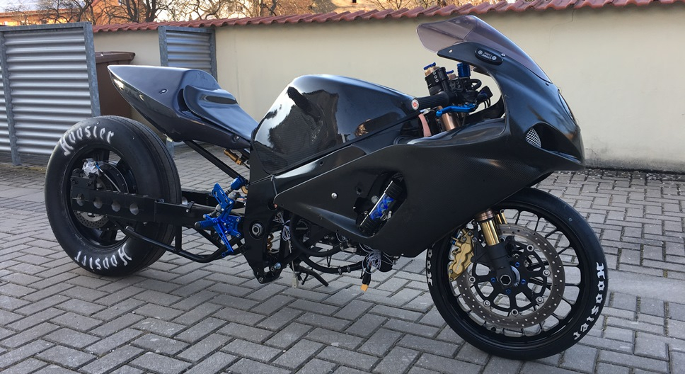

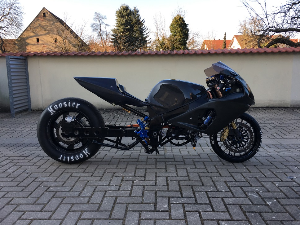

Ein paar Gramm durch den Tausch der Bremsscheibe sollen ja noch dazu kommen.
Gestern habe ich dann mal das Heck und die Unterverkleidung montiert.

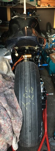

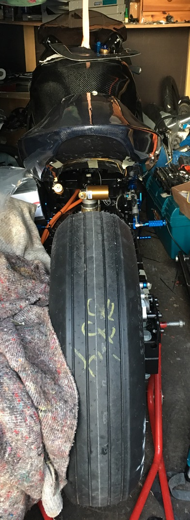

Re: GSX-R e899 K2
- Sieht aus wie eine Enduro.
- Frontfender passt nicht mehr, sebst wenn ich ihn anwinle.
- Gabel ist schon wieder ausgebaut und soll wird weiter gekürzt werden.
- VVK-Unterteil muß eh angepasst warden.
So langsam wirds eng mit dem 17.03. 2018 !!!

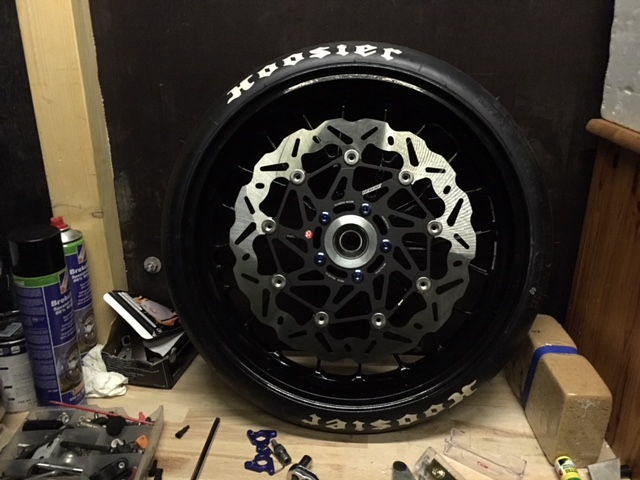

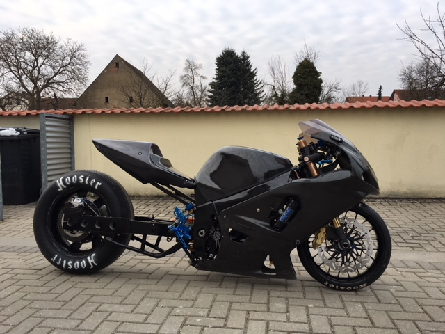

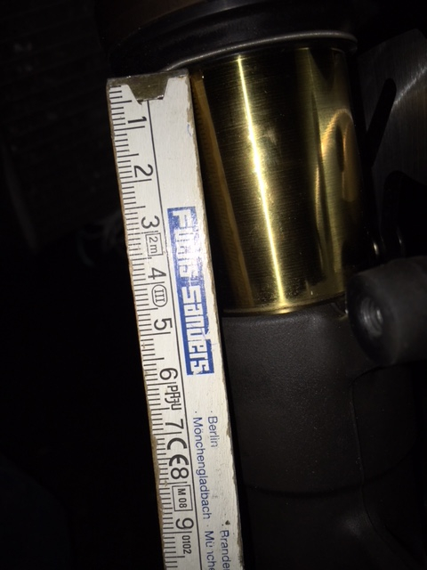

Neue Bremsscheibe ist drauf
Die Gabel wurde auch gekürzt und ist bereits wieder eingebaut.
Und sie entspricht auch noch dem DMSB Reglement.
- Beiträge: 19410
Re: GSX-R e899 K2
Und die besagt, dass mindestens 5cm Federweg vorn Pflicht ist?
Die Bremsscheibe ist ja ein mords-Trum, die das Vorderrad nach Belieben zum Stillstand bringen kann, egal bei welchem Tempo
Oder eine relativ kleine Bremszange verwenden, die auch noch schön leicht ist
Rov
- Beiträge: 725
- Roller: GSX-R e899 K2
- PLZ: 96114
Re: GSX-R e899 K2
45mm Restfederweg sind vorgeschrieben und (50mm Bodenfreiheit (bei Belastung)).
Die Bremsscheibe ist nicht größer wie die Originale aber das "radikale" Design und der schmale Hoosier tragen ihren Teil für das monströse Aussehen bei.
Ich könnte noch von ner Honda SC28/33/ff eine 4 Kolbezange verbauen, die etwas leichter wäre aber ich weiß leider nicht wirklich viel über die Bremswirkung.
- Beiträge: 19410
Re: GSX-R e899 K2
Probieren führt über Studieren bei einer solchen Bremsleistungsbetrachtung. Die Hydraulik macht es halt aufwendiger mit dem Probieren...
