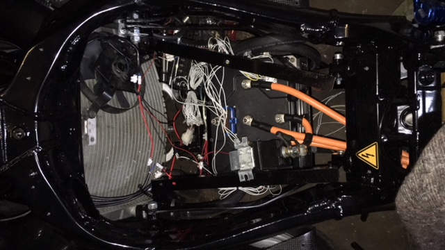

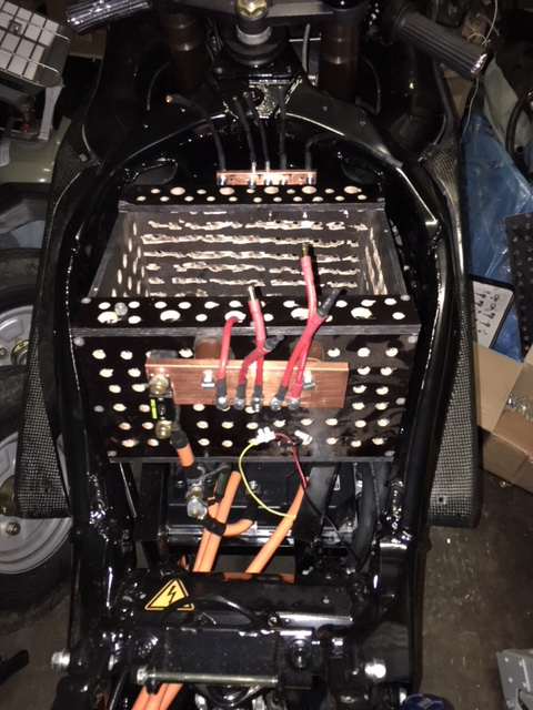

Re: GSX-R e899 K2
Gestern mal ein paar Kabel angeschlossen und die Sicherungen gegen 2x400A getauscht.
- Beiträge: 19410
Re: GSX-R e899 K2
Sieht schon gefährlich aus mit der nackten Kupferschiene. Da ist der warnende Blitz im gelben Dreieck durchaus angebracht

Re: GSX-R e899 K2
Eine Abdeckung für die Plus Kupferschiene werde ich noch basteln.
Zwei getrennte Stromkreise habe ich ja aber ein Überwachungsgerät habe ich nicht. Auch die Spannung der einzelnen Zellen überwache ich nicht (BMS ist nicht verbaut). Lade aber jeden einzelnen, der 25, Akkus via Balance Charging.
Nehme ja an keiner Formula Student teil, ist aber eine gute Richtlinie!
Besonders der Hinweis auf ein nicht brennbares Gehäuse für Akkus
Muss ich jetzt doch meine Munitionskiste einbauen!

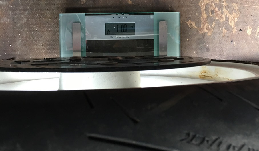

Re: GSX-R e899 K2
Gestern die Bremssysteme entlüftet, das Vorderrad ausgebaut und mit aktueller Bremsscheibenkonfiguration (rechte Seite Originalbremsscheibe, linke Seite Abdeckung an der Felge und Original Bremsscheibenschrauben) und 120/70-17 VR gewogen.
Laut meiner ordinären Personenwaage bringt das VR stattliche 11kg auf die Waage.
Mal schauen, evtl. gibt es heute Abend noch ein Update des Gewichts was die neue Felge mit Bereifung und Bremsscheibe wiegen wird ...

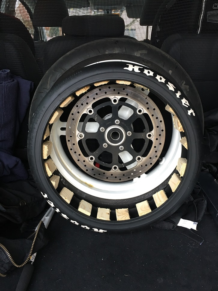

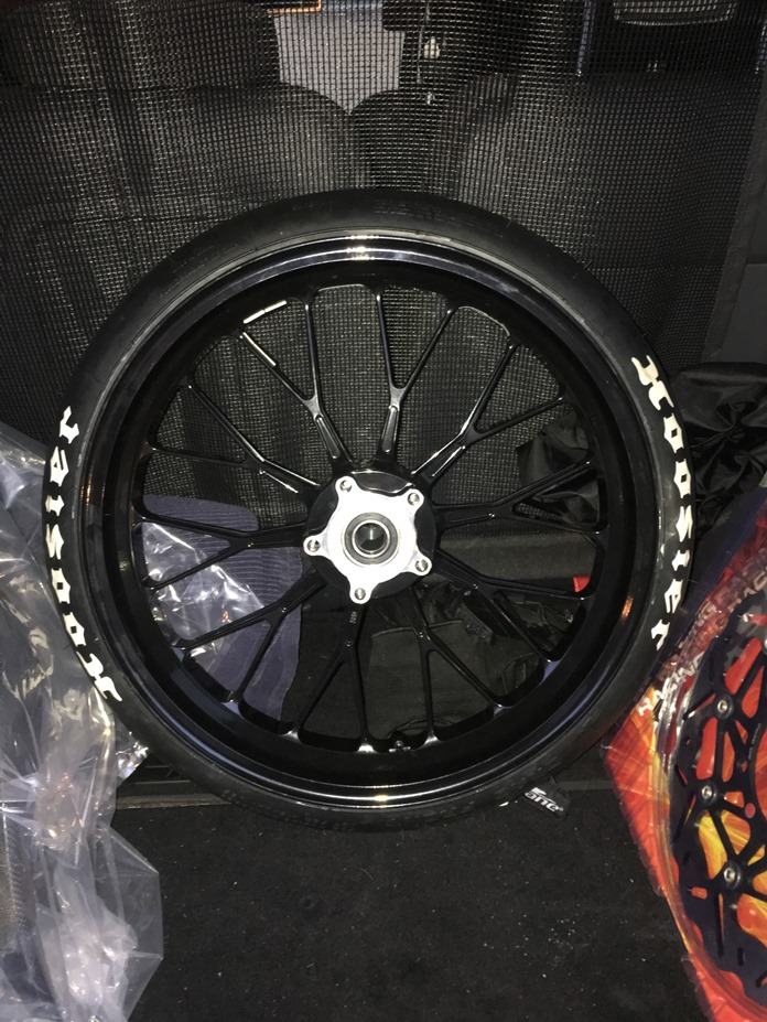

Re: GSX-R e899 K2
Anbei mal der Größenunterschied zwischen altem und neuem Reifen.
Inkl. Felge und Bremsscheibe wiegt er gerade mal 7,6kg.
- Beiträge: 19410
Re: GSX-R e899 K2
Gewicht ist das eine, Massenträgheitsmoment das andere. Auch Letzteres dürfte beim leichteren VR erheblich geringer ausfallen als bei bisherigen, was der Beschleunigung noch weniger entgegenwirkt
