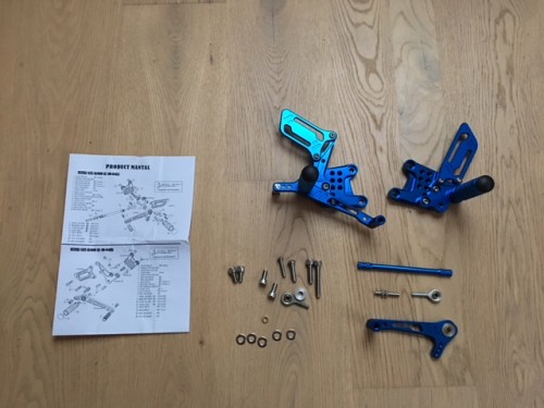

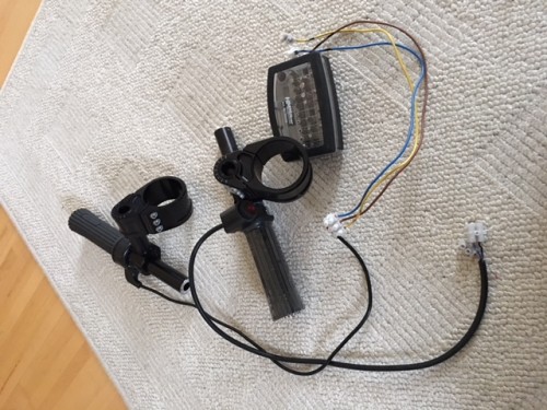

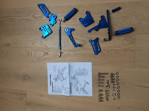

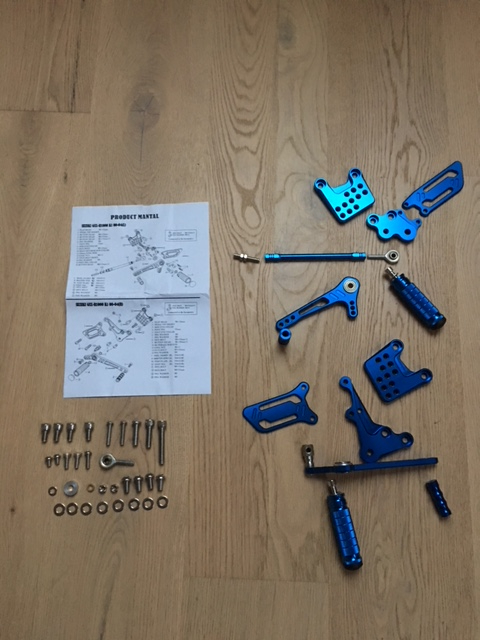

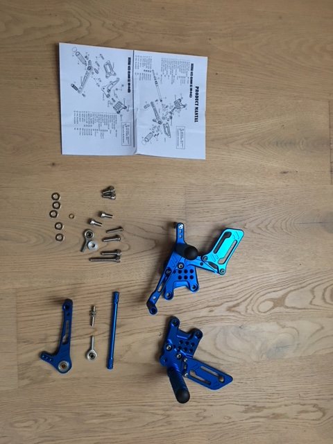

Die China-Ikea-Fußrastenanlage und den neuen Lenker habe ich auch zusammen gebaut.

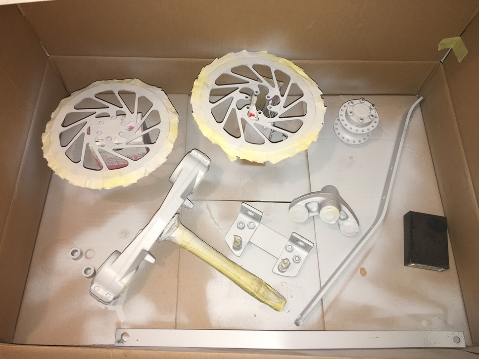

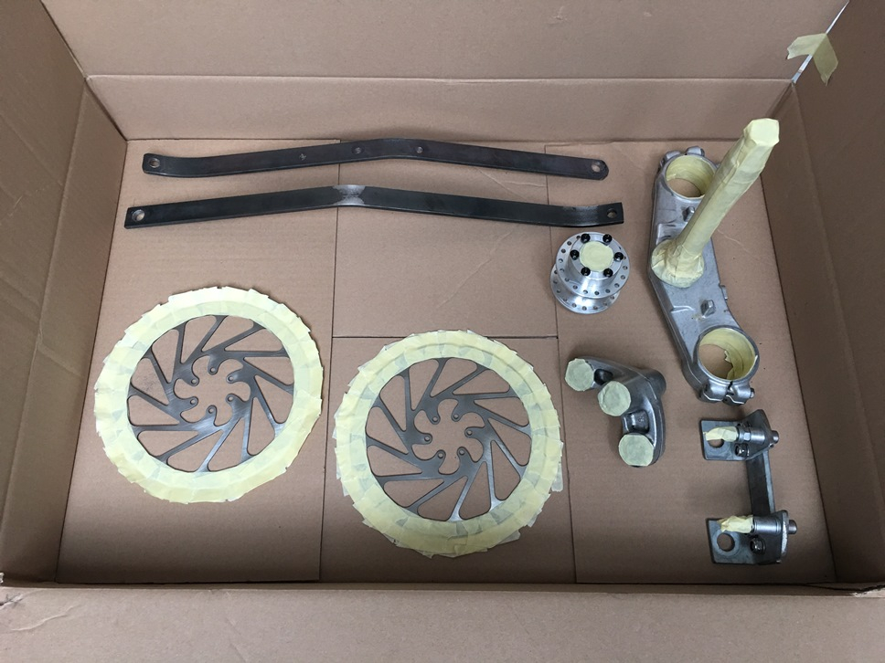

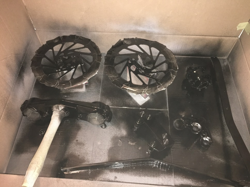

Ein paar Kleinteile habe ich nun selber Schwarz lackiert ...

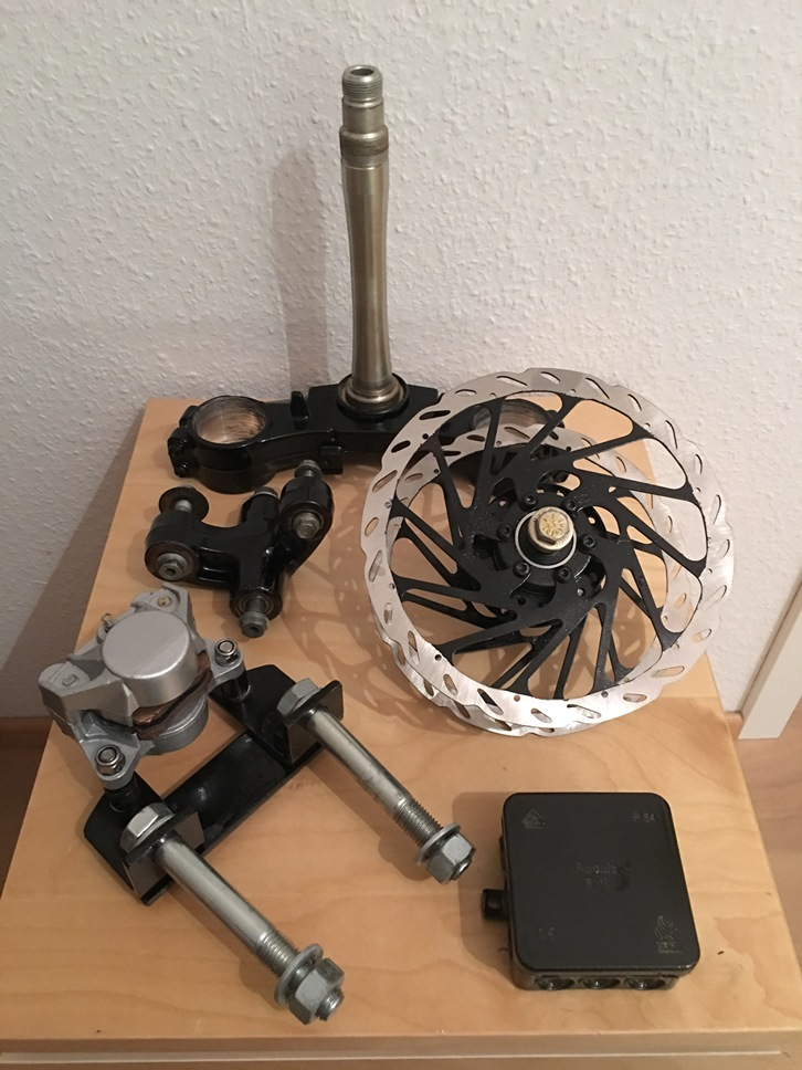

Was ist in der Box rechts unten auf dem letzten Bild?
Rov
- Beiträge: 725
- Roller: GSX-R e899 K2
- PLZ: 96114
Re: GSXR 1000 K2 Notlösung
Eine Abzweigdose, die ich seitlich an der Schwinge befestigen werde und zwar an der Stelle, wo das Motorkabel aus der Achse kommt.
Ich mache das 16mm² Kabel so kurz wie möglich, gehe also von "hinten" (quasi die Rückwand der Dose) dort hinnein und dann mache ich eine Schraubverbindung via Ringkabelschuhe auf das 50mm² Kabel. Somit habe ich gleichzeitig eine Art Berührungsschutz.
Aber das wird nicht einfach umzusetzen sein, weiß auch noch nicht wirklich ob es funktionieren wird, so wie ich es mir vorstelle!
