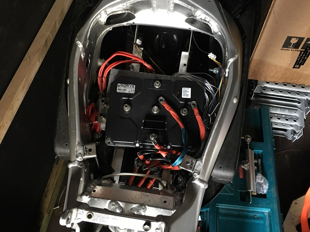

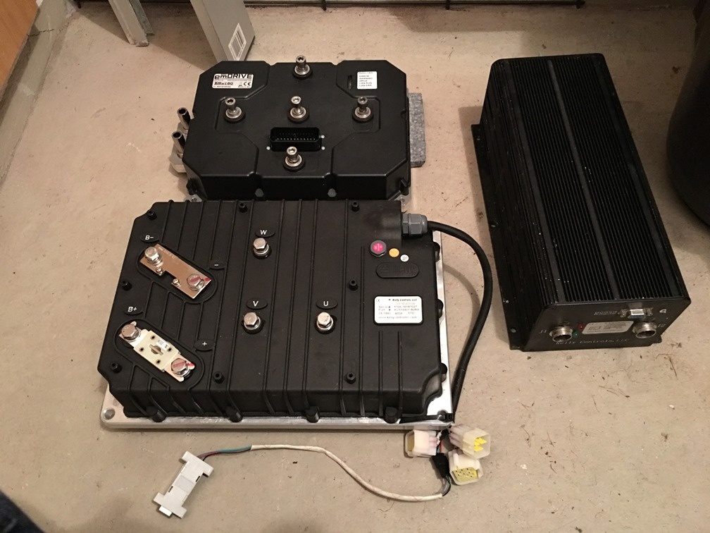

So, zurück vom Kurztripp mit der Arosa.
Da der Regler ja nun einigermaßen eingestellt ist, fange ich nun an, die Kiste zu zerlegen.
Der Regler ist schon ausgebaut und "tummelt" sich im warmen Keller mit den anderen herum.

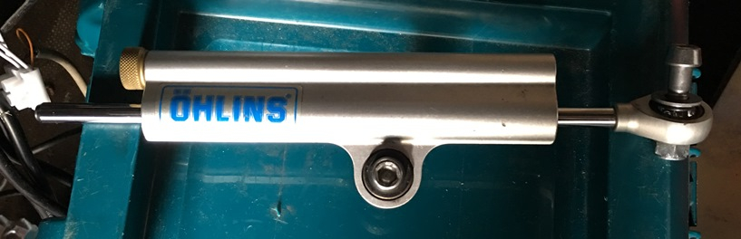

Der "neue gebrauchte" Lenkungsdämpfer ist auch eingetroffen. Einabulänge passt, aber ich muß ihn umgekehr einbauen, da er ursprünglich für eine Kawa gedacht war.
Rahmen, Schwinge und Heckträger sollen ja noch Schwarz lackiert werden!
