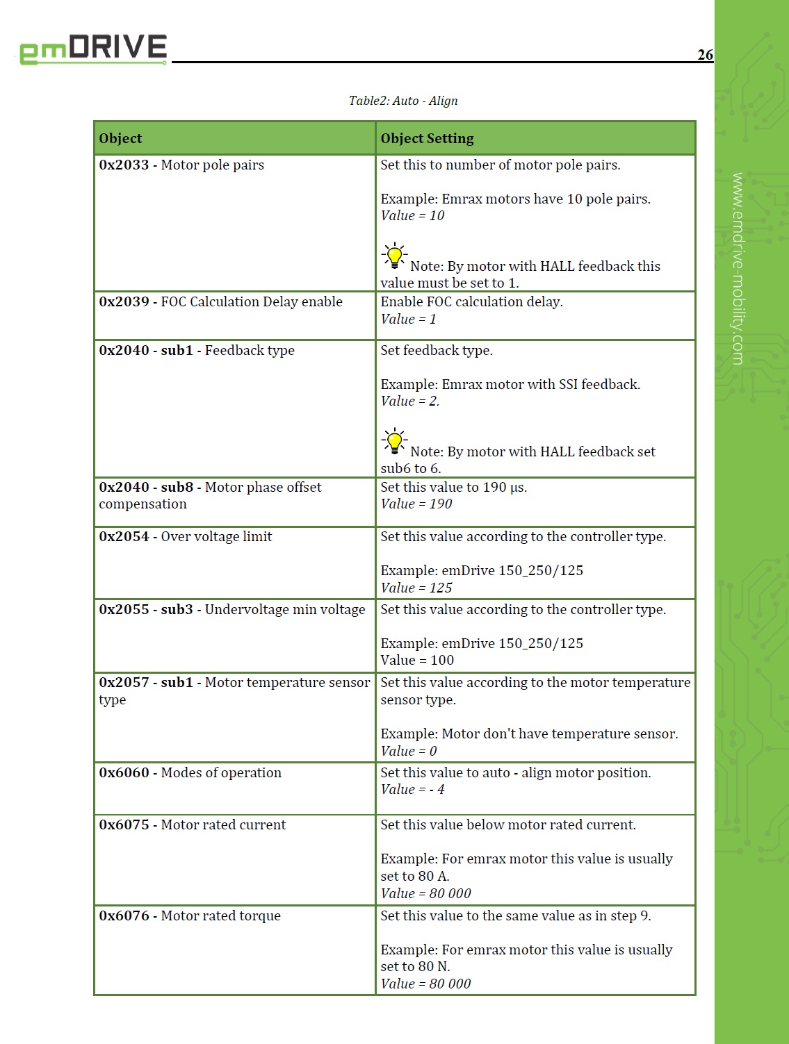

Und hier ist sie die gefürchtete Tabelle mit allen Einstellungen.
Wie gesagt hier werde ich heute weiter machen!
Und den Hall Feedback Sensor beachten!
Besonders 0x2040 -sub 6 = 6
Mein Motor hat 150A rated current, deshalb kan ich auch diesen Wert in 0x6075 und 0x6076 als 150 000 mA eintragen!

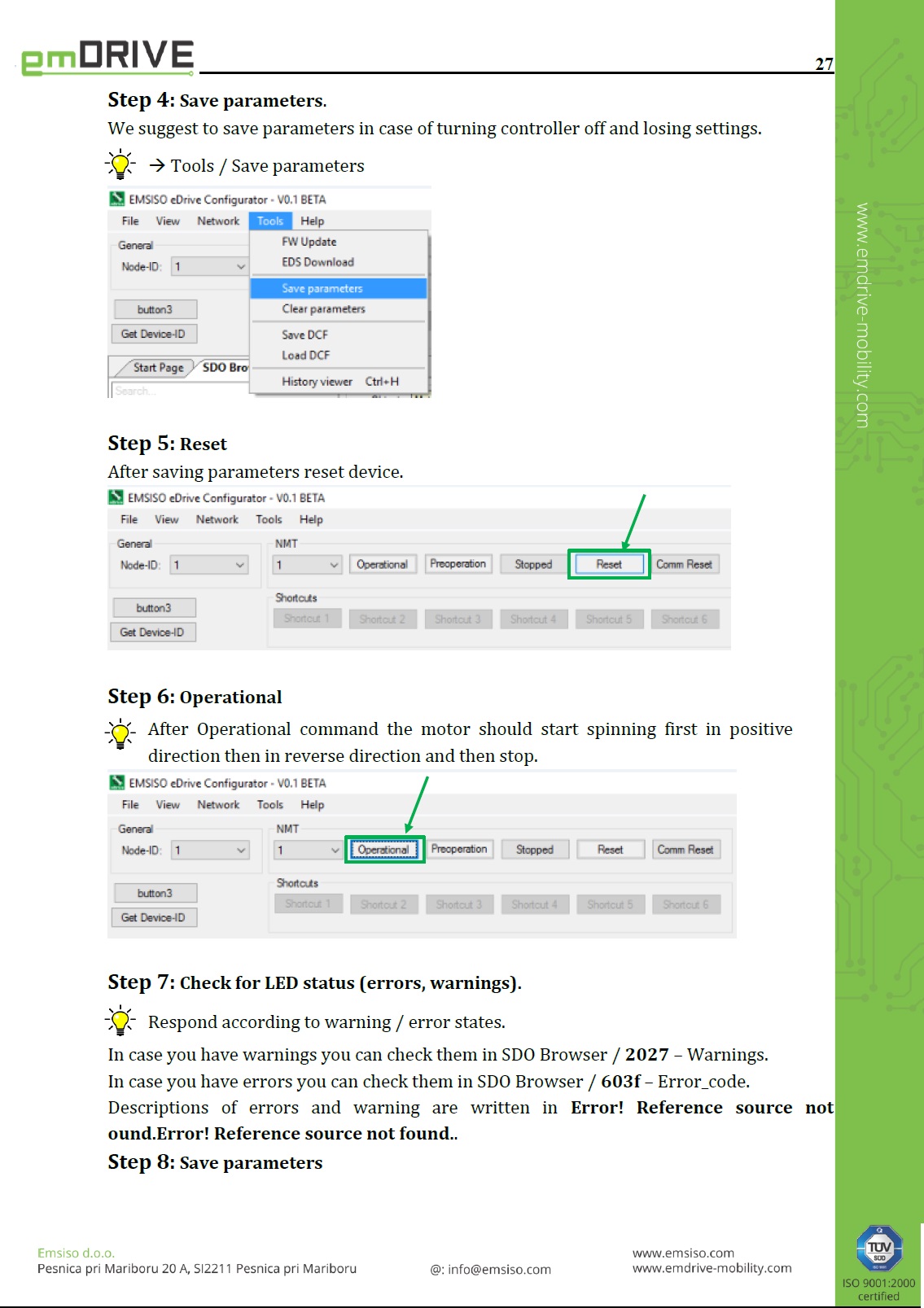

Gleich richtig ist wichtig!
Nun habe ich das Auto align erfolgreich durchgeführt den Gasgriff und die Eingänge parametriert und nun zieht er Drehzahlmässig so hoch, das der ganze Anhänger wackelt!
Jetzt bin ich beruhigter.
Übrigens stand 0x2040 sub 6 auf 4096!
Mit sub6 = 6 hat es nun funktioniert
Es flackert ab und an mal das Warning auf aber ich denke es liegt daran, das ich den Torque Mode und Speed Mode noch nicht vernünftig durchgeführt habe!
Jetzt ist erst einmal Feierabend!
