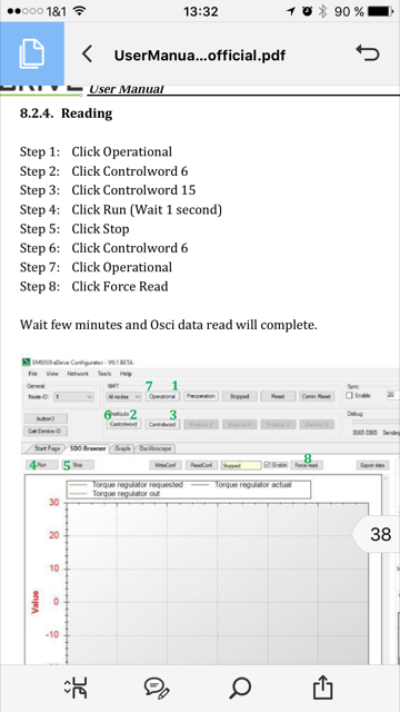

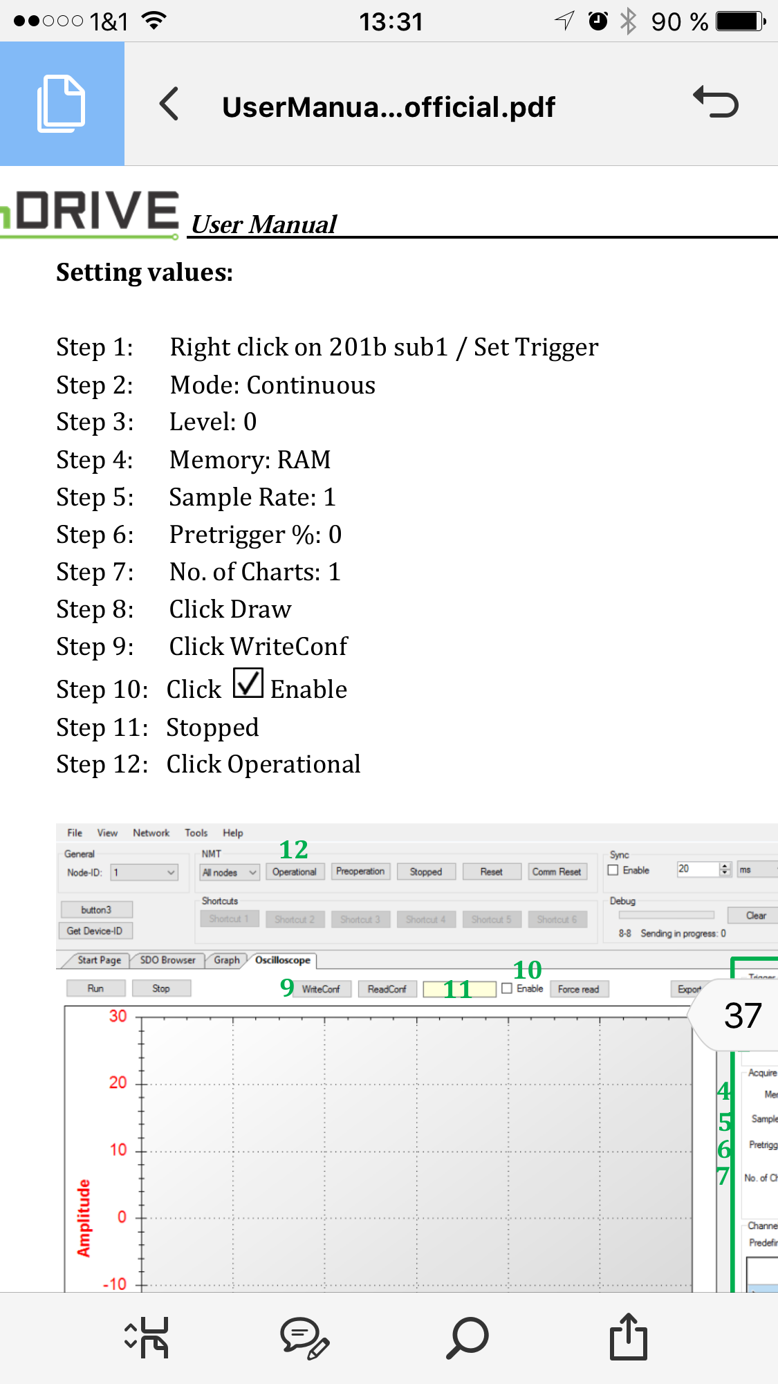

Ich habe ein PDF Dokument mit Kommentaren versehen. leider ist es 5MB groß, deshalb kann ich es hier nicht hochladen!

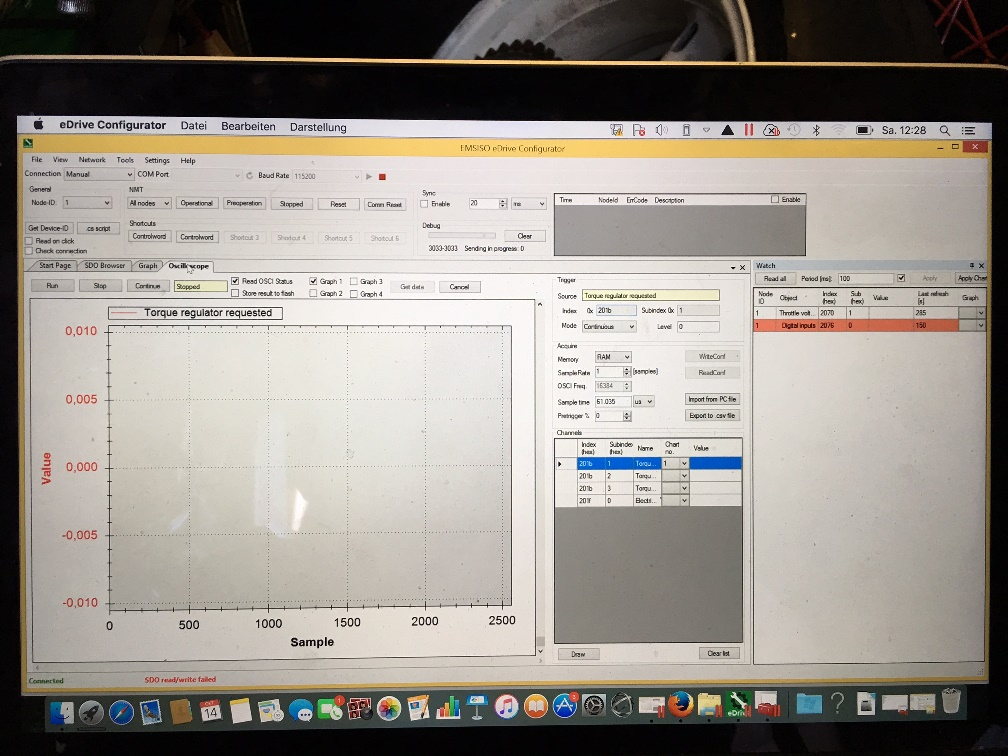

Ich bin ja schon selber weit gekommen aber bisher habe ich noch keine Osci-Werte gesehen, da ich einige Schritte laut der Anweisung nicht auf meiner Oberfläche sehe!
Mir fehlen irgendwie lauter Einstellungen wie max Motorphasenstrom, max. Batteriespannung. Die Anweisung bezieht sich nur auf Einstellungen unterhalb des Motornennstromes!

Wäre schon super, wenn ich wenigstens die Osci Funktion ans Laufen bekomme.
Leider ist die Anleitung, die ich habe auch nur als "unofficial" gekennzeichnet.

Was die Hallsensorlage betrifft meine ich in den bisher 6 damit verbrachten Stunden irgendwann mal über einen Menüpunkt gestolpert zu sein, wo die Auswahl zwischen 60/120° gewählt werden konnte. Weiß aber nicht mehr was eingestellt war, da dieser Punkt in dem Manual nicht berücksichtigt wird. Ich glaube ich muß diesen Punkt nochmal suchen und auslesen!
