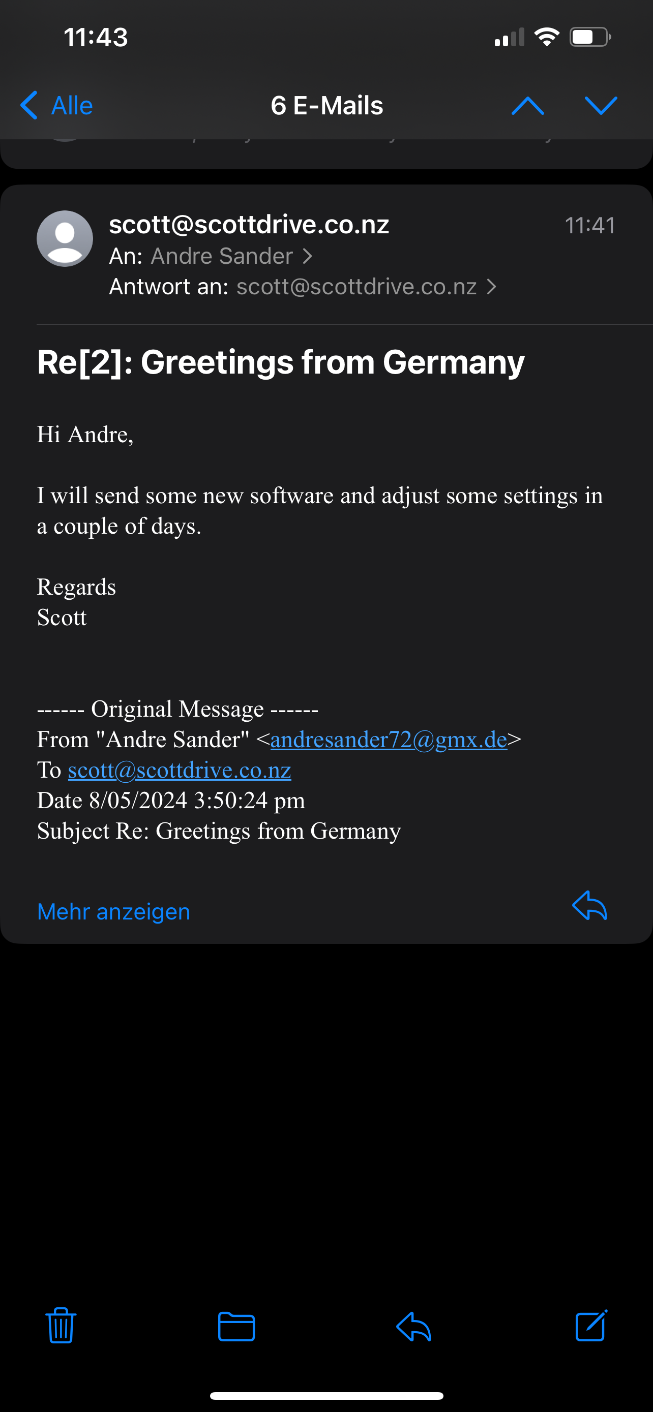

Auch 5 Jahre nach dem Kauf werde ich von Scott Drive noch unterstützt.
Ich hoffe mit dem nächsten Softwareupdate wirds dann endlich klappen

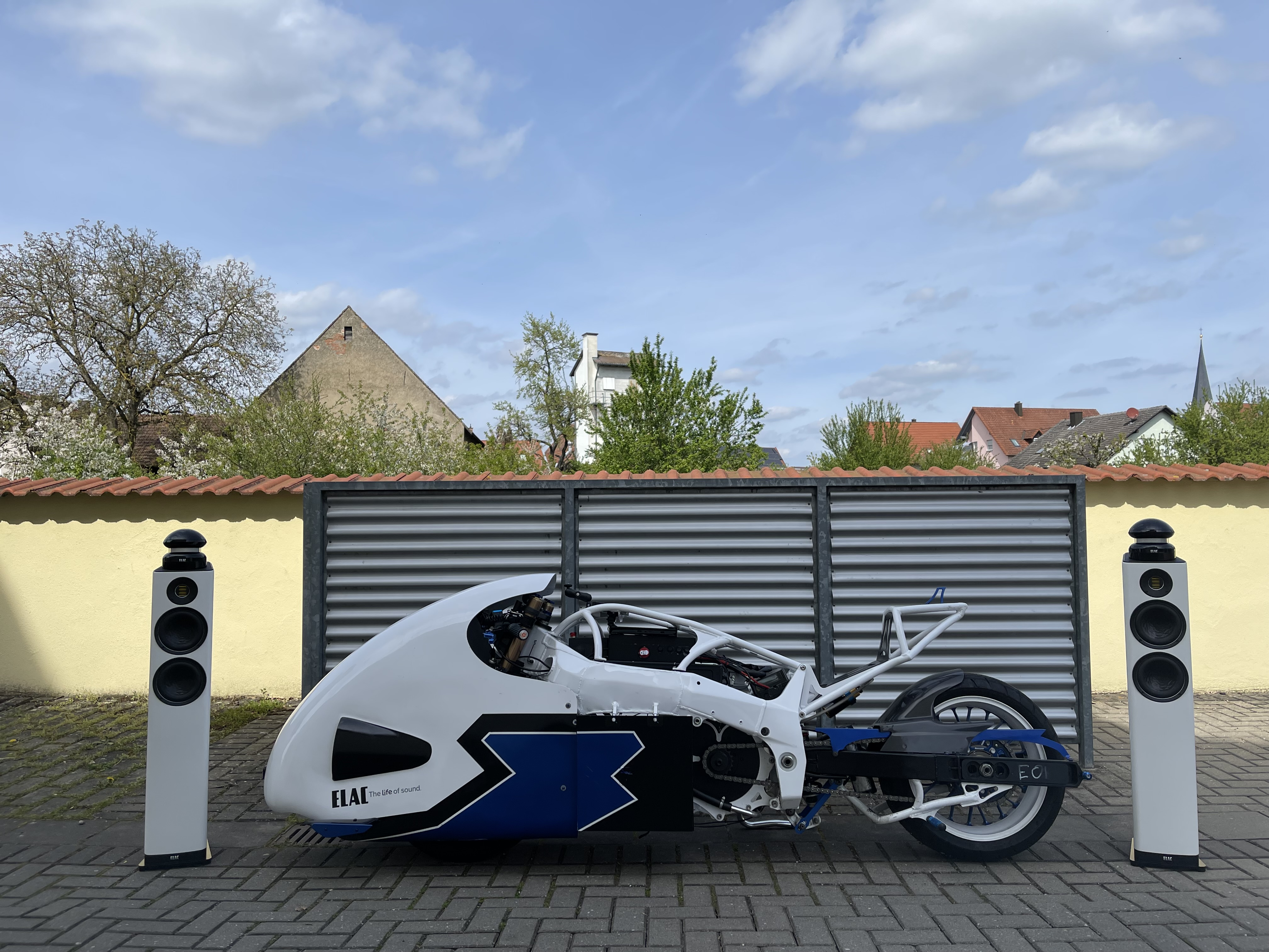

Naja, in gewisser Weise schon … Elektrotechnik ..
War ja reiner Zufall das sich da etwas ergeben hatte.
Und zwar nur, weil ich einen Lautsprecher von denen optisch getunt hatte und ihnen das Ergebnis per Bild zugeschickt hatte.
Da war im Backround das Drag Race Bike von meinem Bruder drauf und so ist man ins Gespräch gekommen.
Ich bin echt froh drum!
Und evtl. habe ich demnächst einen weiteren Sponsor …
PS: Die Lautsprecher hatte ich bereits, die Superhochtöner (Buzzer) sind neu
