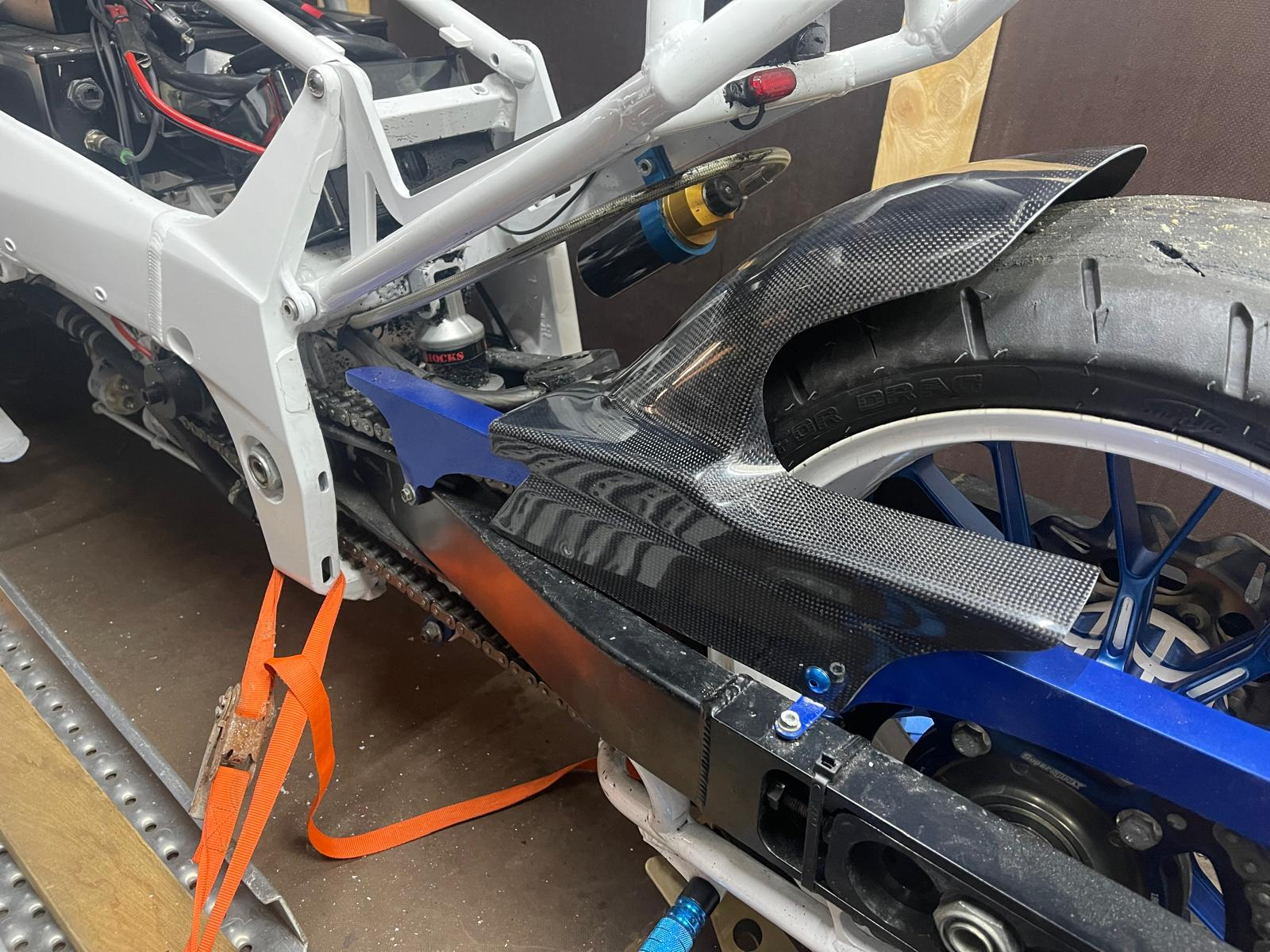

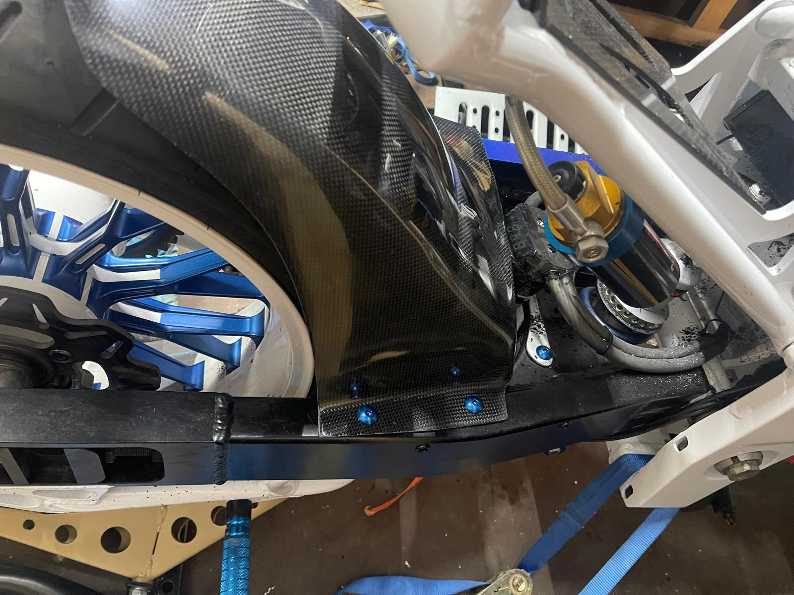

Am 1. Mai geht’s dann wieder los.
Noch schnell die HR-Abdeckung angebracht und nochmal das Kabel vom 7“ Display neu verlegt.
- Beiträge: 19399
Re: GSX-R e899 K2
Die sieht wirklich verschärft aus jetzt

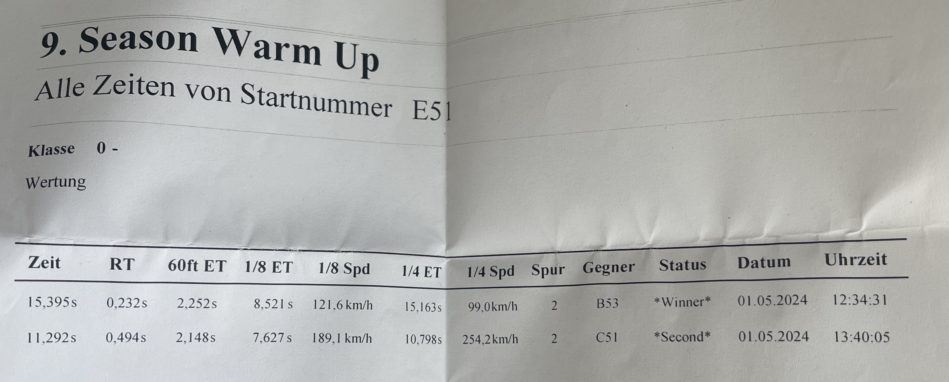

Rennen war ok, 1. Lauf, Spinning Wheel, zu gemacht und wieder voll aufgedreht, Regler hat sich direkt wieder abgeschaltet und ich bin ins Ziel gekullert und dann noch gegen meinen Gegner gewonnen
Beim 2. Lauf musste ich den Gegner ziehen lassen und habe mit Absicht ganz langsam aufgedreht (bis ca 150 km/h) um keine Reglerabschaltung zu produzieren. Dabei ist ein neuer Topspeed rausgekommen!
Wenigstens etwas!

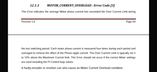

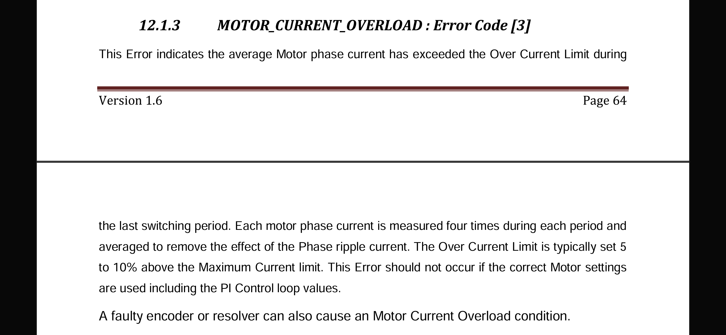

Und ich kenne nun den Fehlercode vom Regler:Motor Current Overload

Doch geht es dann jetzt darum, die maximalen Controllereinstellungen zu finden, die ein Abschalten wegen Motor Current Overload zuverlässig verhindert, dabei aber das maximal mögliche herausholt.
