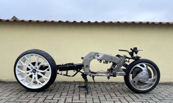

Die nicht mehr!
Werde eine neue bauen mit Ober- und Unterzug.
Habe sie erst einmal drin, damit ich einen ungefähren Abstand vom HR zum Rahmen habe.
Als erstes müsste der Sitz gebaut werden. Hier werde ich eine Stahlplatte verwenden, da sie nicht nach unten weiter abgestützt wird.
Aber eins nach dem anderen 😉.
Da sind noch eine Menge Baustellen dran.
- Lenker
- Schwinge
- Sitz
- Frontschwinge
- Batteriekasten
- Bremse
- VR (4x100 auf 5x100)
- usw.

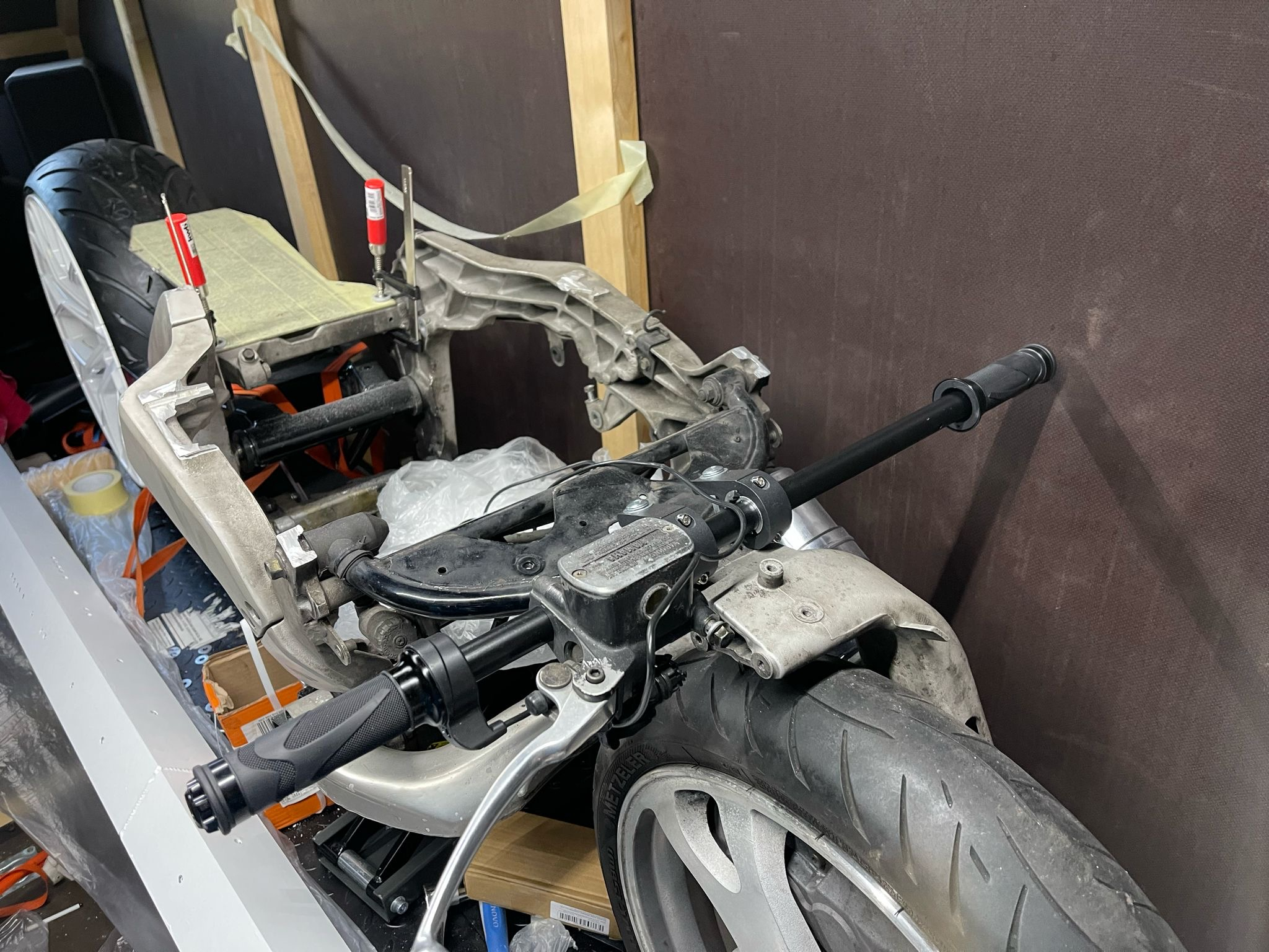

Naja, alles kann ich auch nicht und hier und da passieren mir auch Fehler oder ich entscheide mich während des Bau‘s wieder etwas anders.
Die Lenkerposition hätte ich gerne tiefer gehabt aber beim einlenken klemme ich mir schon fast die Hände an der oberen Rahmenaufhängung.
Einfach machen 😉!

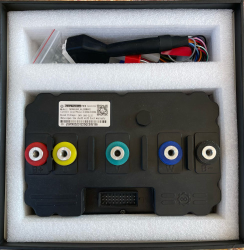

Der Reglerhetsteller in China hat gerade einige Probleme mit seiner neuen Serie. Deshalb hat er mir nun ein neues Angebot gemacht (Leistung bleibt aber annähernd gleich)
Vorher 96V, 1350A Batteriestrom, 2400A Motorphasenstrom
Nun 96V, 1350A Batteriestrom, 1800A Motorphasenstrom.
Reicht immer noch, um den Motor zu grillen 🤣.
Gab wegen der Wartezeit und dem minimal kleinerem Regler nun 40% Preisnachlass!

Lenker habe ich nun auch gewechselt (gerade, wird auch noch gekürzt).
Regler (ca. 130 kW) ist nun auch angekommen.

Das ist doch die gleiche Gehäusegröße wie mein frisch verbauter 721800 mit 800/1500A
Ist der nun anders bestückt oder ist das die "unlocked" Version in der die Grenzen per anderer Firmware etwas weiter gesteckt wurden.
Dann hätte ich mir den Lüftungskanal samt Lüfter wahrscheinlich glatt sparen können.
Hattest du jetzt direkt bei Fardriver gekauft?

Den Regler hatte ich direkt bei Fardriver bestellt.
Kam mich gefühlt einiges günstiger, wie der Preis von QS Motors für einen 1081200 Regler.
Bezahlt habe ich 1299$ inkl. Versand und hier nochmal 275,19€ für Zoll.
Welche Bauteile dort gegenüber den anderen Modellen verbaut sind weiß ich leider nicht. Habe halt ebenfalls wie Du eine Track Version.
Die 1100€, die er weniger als der 962600 gekostet hatte habe ich ebenfalls innerhalb von 5 Minuten wieder zurück bekommen.
Ging alles über Paypal für Freunde. Ein bissel mulmig war mir schon bei der Summe 🤣.
