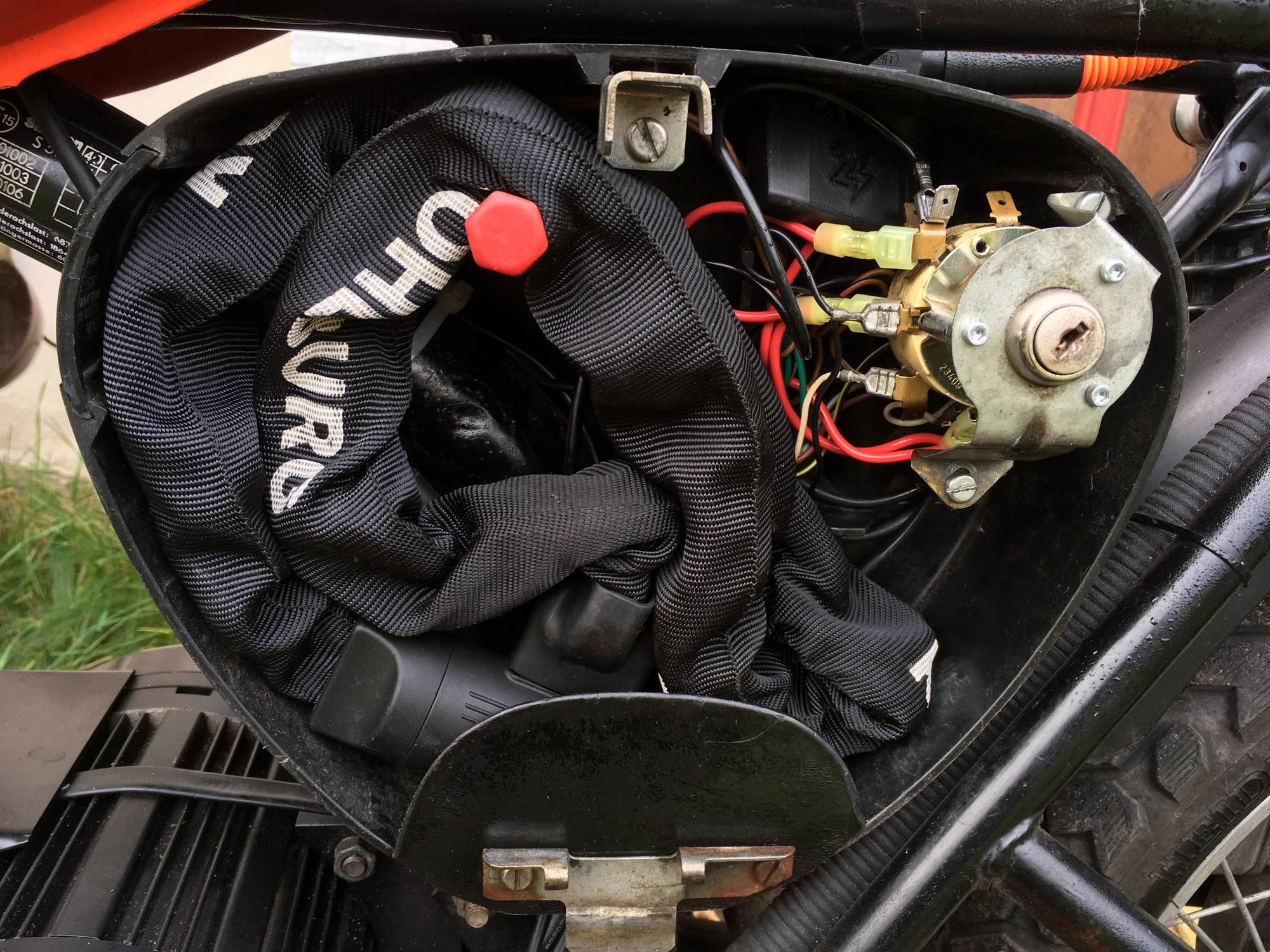

Und so schaut's links aus wo früher der Bleiakku drin war.

Sehr schönes Teil!
Ich wollte bei meiner Bonfire auch immer Zusatzakkus in den Tank bauen. Ich habe mehrfach angefangen einen Tank zu modifizieren und dann doch wieder abgebrochen.
Bei mir fahren 2 Zusatzakkus (je14s). In einem Tankrucksack mit. Im Gegensatz zum Tankeinbau kann ich sie mit einem Handgriff abnehmen. Dadurch kann ich "mal eben" eine kleine Nachladung bei Bedarf durchführen und habe bei tiefen Temperaturen den Vorteil das zumindest die Zusatzakkus warm sind und die Hauptakkus geschont werden.
Allerdings ist das nicht Idiotensicher. Insbesondere muss man schon wissen, welche Spannungsdifferenzen noch ok sind.
Meine Akkus sind von enerprof. Evtl kannst du da mal nach etwas passendem anfragen.
Solltest du doch basteln wollen: enerprof bietet auch "Bausatzpacks" an. Also zusammengeschweißte Zellen ohne BMS. Bei Kenntnis der Materie dürfte der weitere Aufwand überschaubar sein (Balanceabschlüsse verlôten, BMS verkabeln,Schrumpfschlauch rum). Dann würde ich gleich ein BT-BMS nehmen.

Motor dürfte von ein QS138-70 sein und der Controller sieht mir vom Kühlkoerper her wie ein Votol aus.
Ist den bekannt was das genau verbaut wurde?

Das mit den Bausatzpacks von enerprof klingt ja gut, denn mir graut es hauptsächlich nur vor dem "Packen" der Akkus.
Mein Plan ist in der eisigen Zeit den Tank gegen den leeren Originalen zu tauschen, nur mit dem portablen zu fahren und nur im warmen Halbjahr Sitzbank- und Tankakku dauerhaft drauf zu lassen. Im Winter fahre ich eh keine großen Strecken, da genügt der Sitzbankakku.
Genau, Motor ist QS138 und Controller Votol. Es ist nur so, dass die spezielle Elektronik von SR die Steuerung erledigt und mit dem Sitzbank-Akku kommuniziert. Diese Kombination sollte man beibehalten, aber einen zweiten Akku parallel ranzuhängen soll ganz gut gehen.
Der Nutzer, welcher gerade den Herzkasten-Akku baut, verrät vielleicht noch dieses Jahr, was es zu beachten gilt. Bis jetzt weiß ich nur, dass der Sitzbank Akku ein Daly BMS hat und er empfiehlt für den parallelen Akku ein Daly 100 Balance 80a mit bluetooth. Und mit dem Key Switch Signal vom SR Kit sollten beide Akkus sich anschalten lassen.
