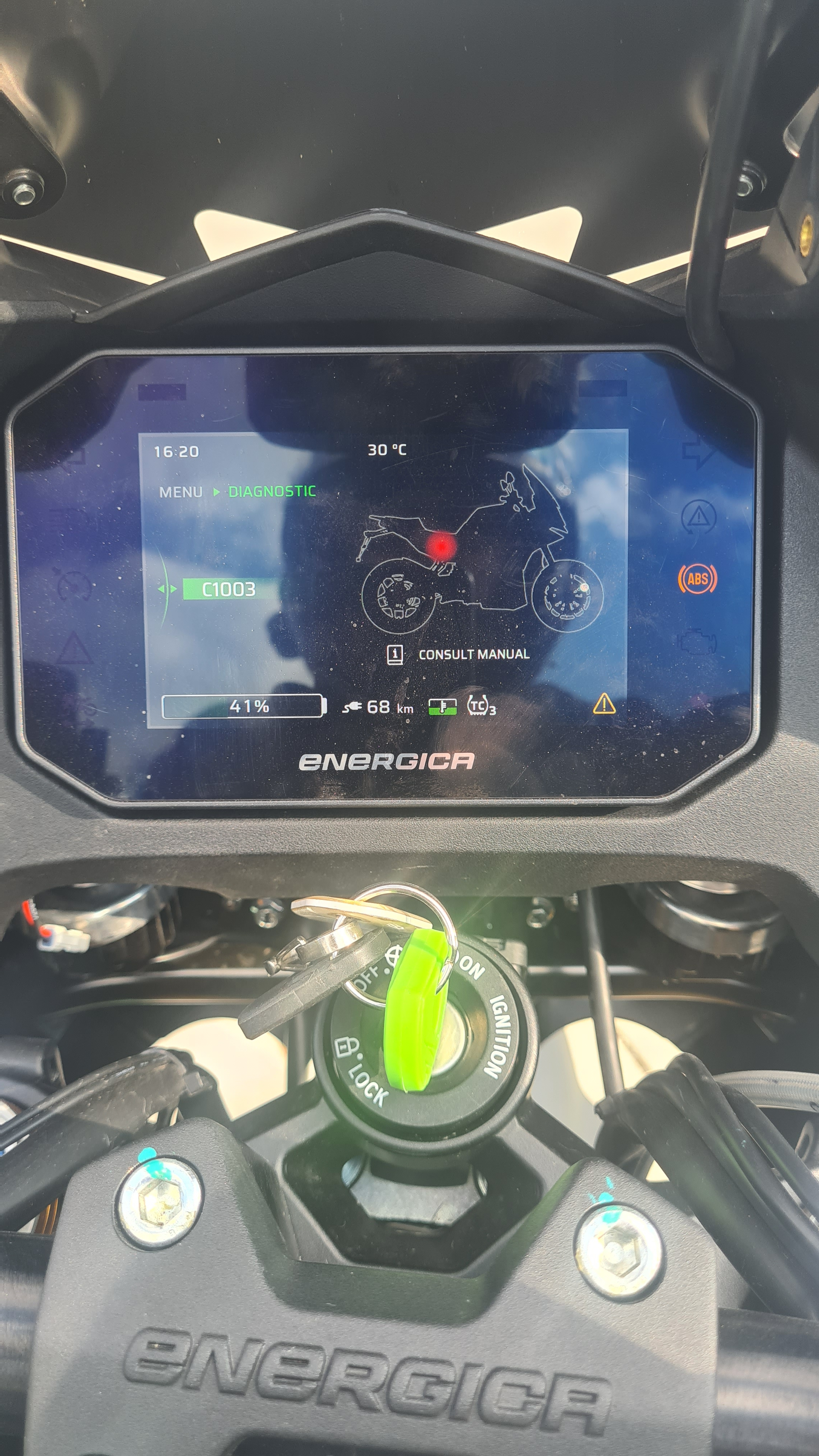

So gestern noch mal versucht. Wieder kein Erfolg
hatte es 8 mal mit verschiedene Prozeduren versucht.
dabei ist auch ein Fehlermeldung C1003
