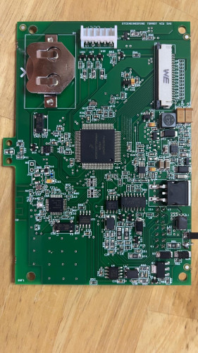

Hallo Lattyfantastic,
ich habe hier ähnliche Probleme. Roller war von einem Tag auf den anderen komplett tot. Ein paar Sachen geprüft, auch die Anzeigeeinheit abgesteckt.
Nach Wiederanstecken auf einmal leichte Rauchentwicklung aus der Einheit - kein gutes Zeichen
Nach Demontieren der Einheit zeigt sich auf der unteren der beiden Platinen ein etwas wild "hinzugelöteter" vermutlicher Vorwiderstand, der durchgebrannt ist. Aufgrund dessen leider nicht mehr erkennbar, welchen Wert er hatte.
War das bei deiner defekten Einheit genau so bzw. kennt jemand anderes hier im Forum dieses Problem?
Anbei ein paar Bilder der Platine.

Re: Nach starten keine Reaktionen
Evt würde ich den Teil der verbrannt ist wieder ablösen und erstmal die Spannung der Platine messen
Das ic was diese Platinenspannung regelt ist auf dem.foto markiert.
