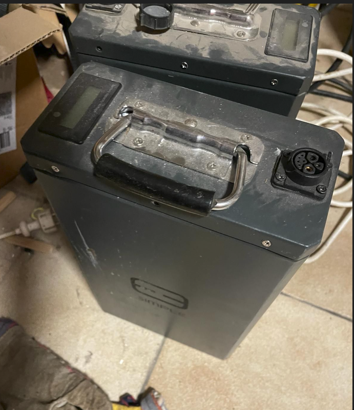

Suche Gehäuse für Roller Akku 60v
gibt es irgendwo Gehäuse für Rollerakkus zu kaufen? Vielleicht einen direkt Import?
Ich habe bei AliExpress zwei Akkupacks gekauft, und habe nur ein Gehäuse vom alten Akku. Wäre super ein zweites zu besorgen, da der Roller platz für zwei hat.
Jemand ne idee wie ich da suchen könnte? Hab ein paar Stunden gesucht, aber komm irgendwie nicht weiter, es zig Hersteller gibt die das verkaufen, aber ich finde die originale quelle nicht.
Der Roller is ein Simple eScooter 1. Auch als Sunra Grace etc. bekannt.
Oder hat evtl. jemand so ein Gehäuse?

ich kenne da jetzt nur Anbieter für Gehäuse von NIU- oder Super Soco-Akkus.
Aber vielleicht findet sich daruter eine Größe, die zu zweit in dein Fahrzeug passt.
https://de.aliexpress.com/item/10050040 ... ry_from%3A
https://de.aliexpress.com/item/10050035 ... ry_from%3A
Ansonsten:
https://de.aliexpress.com/item/10050059 ... ry_from%3A
Die Buchse für M25 2-1-5-Stecker gibt es da auch:
https://de.aliexpress.com/item/10050068 ... ry_from%3A

Wow, super Artikel gefunden, das Ninebot gehäuse von hier sollte auf jeden fall rein passen.
https://de.aliexpress.com/item/1005004042360478.html
Mein Gehäuse ist 193x94x338mm, der Ninebot hat 185x92x300. Allerdings ist der Akkupack den ich bestellt habe schon 300mm hoch... wird sehr eng... Aber vielleicht bestelle ich da noch was anderes, siehe mein anderer Thread. Und ja, die M25 Buchse müsste ich dann reinbasteln.

Nicht mehr brauchbare Akkus bekommst Du bestimmt fast nachgeworfen bei Kleinanzeigen, zB von Econelo Besitzern.
Diese haben genau die gleichen Maße weil es praktisch ein " hochwertiger Nachbau " ist.

Ok, also wie verhält sich das bei 16s? Wird dann nicht die gesamte Kapazität des Akkus verwendet? Also fällt der dann zu schnell von der Spannung ab und dann sagt die Elektronik dass der Akku leer wäre, obwohl der 16s noch 20-30% Kapazität hätte?
Auf AliExpress gibt es leider fast ausschließlich 16s Akkupacks... Vielleicht muss ich einfach in den sauren Apfel beißen, wenn ich keine ~500€ ausgeben möchte.

Die Spannung fällt schneller ab und dadurch ergibt sich die Leistungsminderung und das macht sich bei Steigungen ganz besonders bemerkbar. Deshalb habe ich auch einen 17 S 35 Ah verbaut, dadurch bleibt die Spannung länger wesentlich stabiler. Meinen geschädigten 20 Ah nutze ich nur gelegentlich und wenn ich keine großen Steigungen bewältigen muß.
Hier ein Baugleicher 35 Ah Typ von TreePower ( habe diesen über Ali bezogen 3 Mon Lieferzeit ) die Maßangaben sind falsch/ genaues Maß anfordern passt dann mit Änderung des Deckels, dieser ist verschraubt, genau in den Schacht und ein Helm darüber. Das Gewicht beträgt ca. 9,5 kg

Es ist tatsächlich ziemlich schwierig, einen 17s Lithiumionen-Akku zu finden. Für meinen Neptun habe ich extra zwei Akkupacks mit Bluetooth-BMS bestellt - doppelt so teuer wie ein 16s von der Stange. Nun tausche ich das BMS in der Regel sowieso aus. Das hat mich auf die Idee gebracht, ob man nicht einfach einen 72v 20s-Akku kauft und 3 Parallelstränge abtrennt.

um Zellen im Akku abzutrennen, sollten Zylinderzellen (18650 oder 21700) drin sein.
Da bietet sich an zwei 10s und einen 16s-Akku zu bestellen (damit Nicht weggeworfen werden muss):
https://de.aliexpress.com/item/10050063 ... ry_from%3A
und den 16s in der Mitte aufzutrennen. Werden diese 8s-Hälften dann je mit einem 10s verbunden, hat man zwei 18s mit denen ein 60 Volt-Fahrzeug auch laufen wird. Zumindest dann, wenn nur mit 17s-Ladegerät schonend geladen wird. Bei mir hat es beim 18s-Akku auch vollgeladen mit 18s-Ladegerät funktioniert.

Das ist natürlich noch besser, ich hatte in meinen GoE auch von 48 V auf 16S und dann gleich 17S umgebaut, eine Zelle war noch übrig , aber die 2 laufen jetzt wohl beide mit 20S.

Ich habe mir mal eins Bauen lassen
Für ein Kasten
aus Alu.
Geh mal in einer Schlosserei.
Ich war bei einem Dachdecker Zubehör Verkaufslager.
Habe dort die Masse abgegeben und der hat es dann geschweißt
