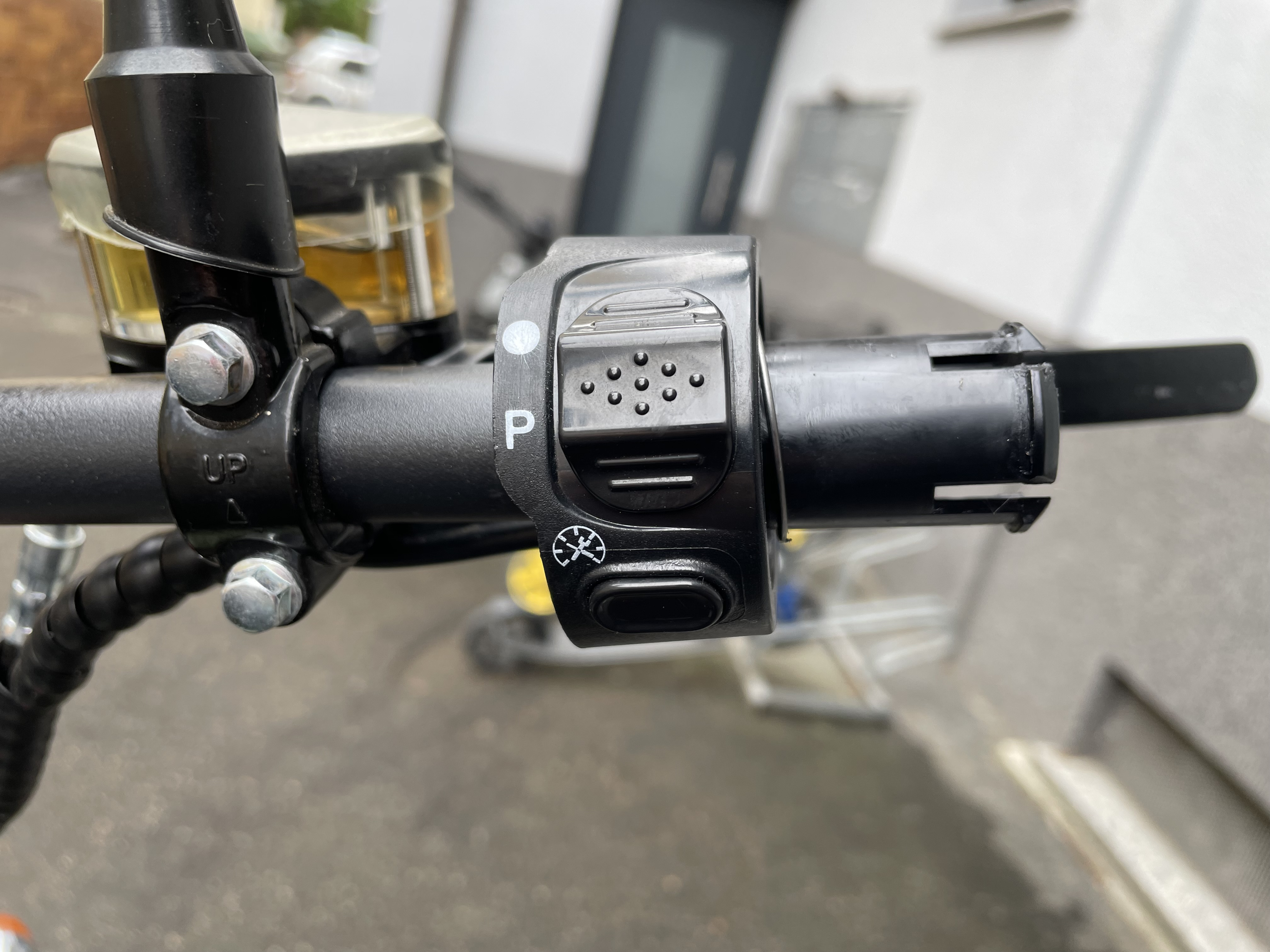

Ich habe einen e-Chopper mangosteen m1 und der Gasgriff (Drehgas) ist kaputtgegangen.
Weiß jemand wo man die Ersatzteile finden kann?
Online habe ich viele verschiedene Gasgriffe gefunden, aber keiner sieht so wie meiner aus.
Muß es original sein, oder geht auch was anderes?
Vielen Dank für die Hilfe.

interessant wäre das aussehen des Steckers bzw. der Stecker. Wenn mehrere Stecker an Bedienteil unf Griff dran sind und ein Stecker davon mit drei Kabeladern wäre Der für die Gas/Throttle-Funktion und könnte durch einen anderen Gasgriff ersetzt werden (in der Regel für 5 Volt und 1-4 Volt-Signalspannung). Aber die Schalter neben dem "Gas-Hahn" brauchen weitere Kabel und Stecker. Ein Teil mit beiden Funktionen musst Du wohl über den Händler bestellen. Oder bei Mangosteen suchen unter "twist throttle".
Auch die Stecker müssen evtl. angepasst werden, falls ein alternativer Gasgriff bestellt wird.
