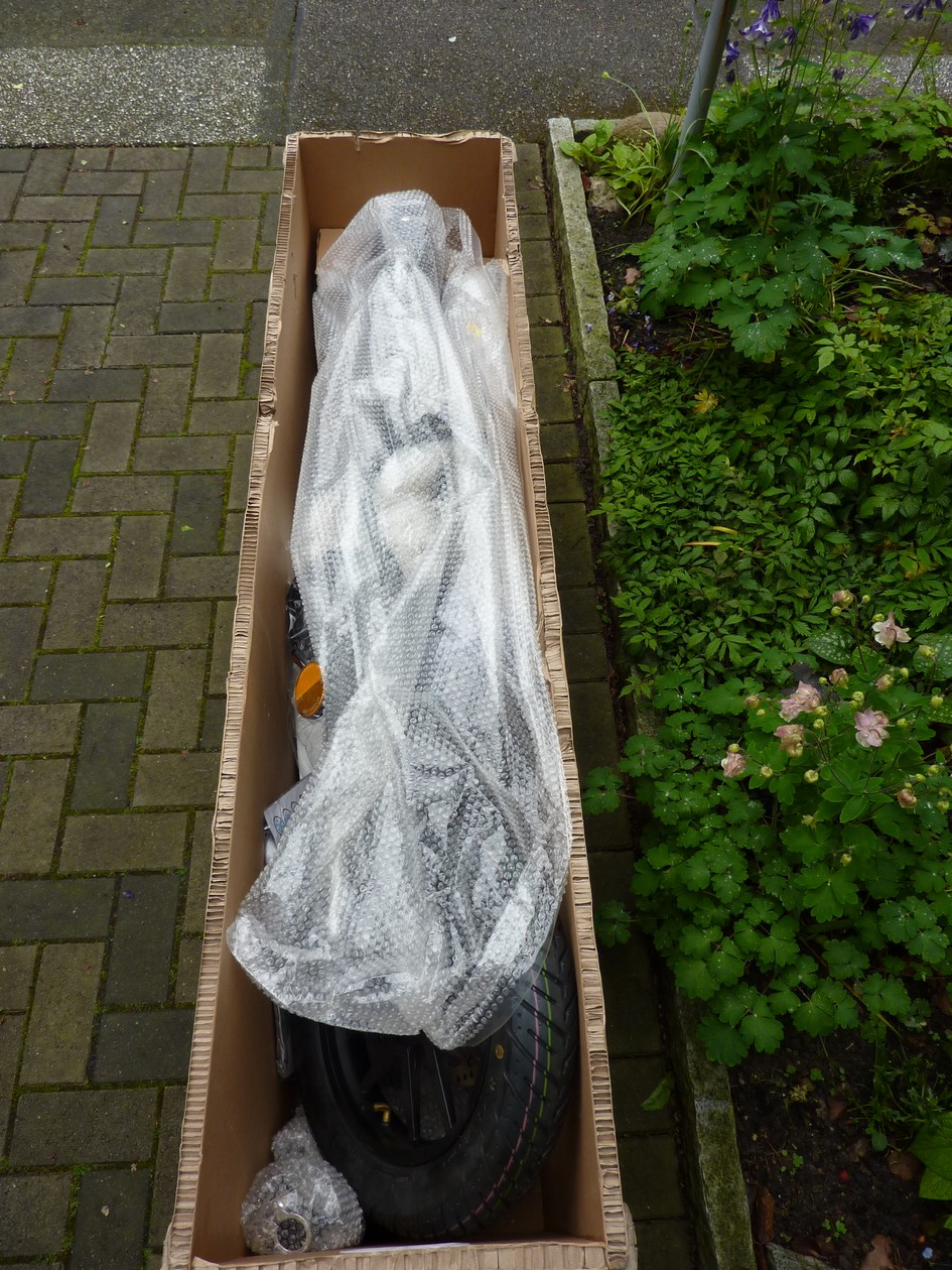

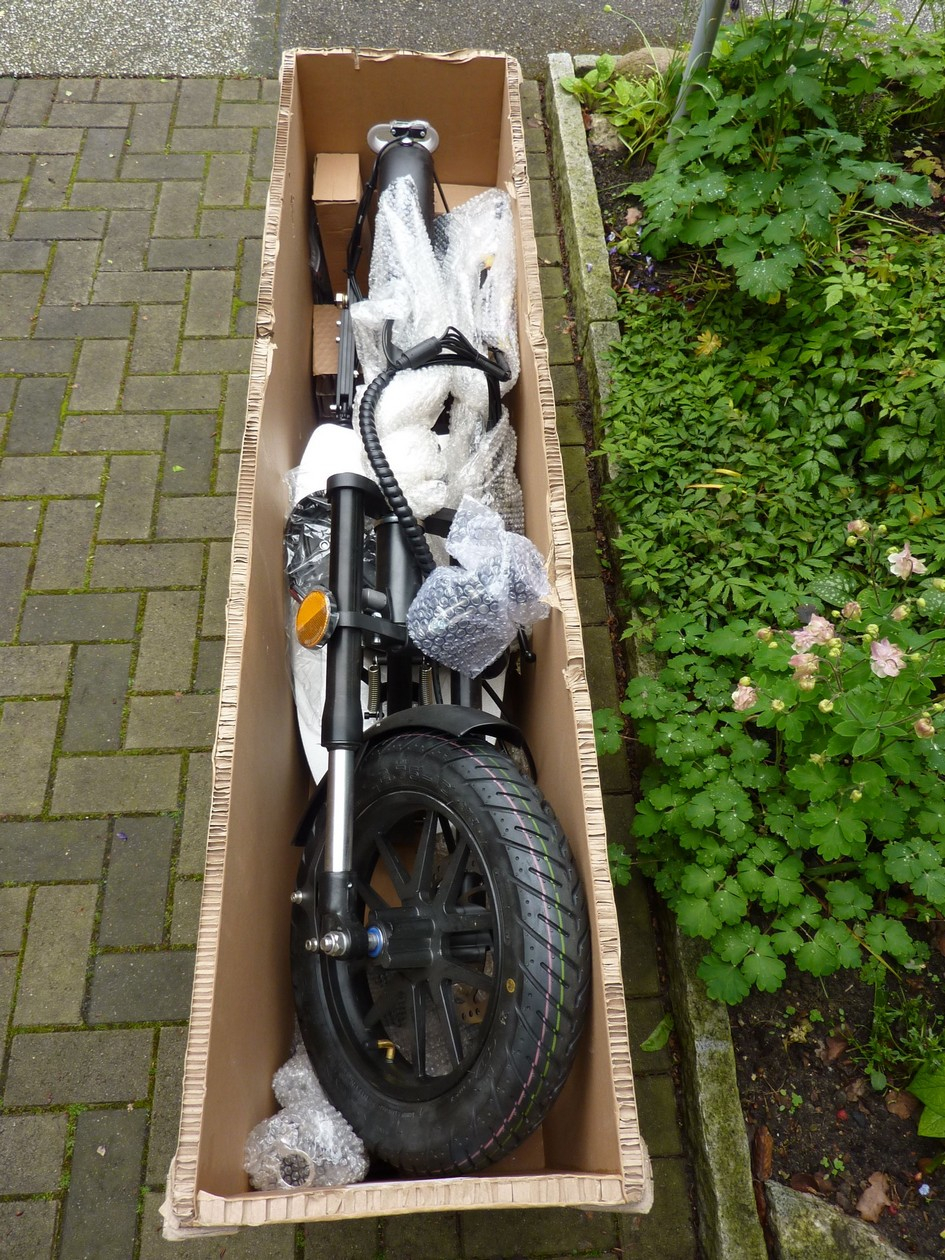

2. Anlieferung
Wer einen Revo 3.0 bestellt, sollte sich auf einen großen Versandkarton einstellen, in dem der Roller geliefert wird. Der Karton kommt auf einer Wegwerfpalette. Sie sollte ebenso wie der Karton aufbewahrt werden, für den Fall, dass der Roller einmal zwecks Reklamation/Reparatur an den Verkäufer zurück geschickt werden muss. Es gilt daher, für beide Teile einen ausreichend großen und trockenen Lagerplatz zu finden.
Die Maße des Kartons (ohne Palette):
L 138 x B 33,5 x H 56 cm
Die Palette hat folgende Maße:
L 140 x B 41 x H 12 cm
Gesamtgewicht der Sendung 50kg (inkl.des mitbestellten Zubehörs, welches im Hauptkarton lag).
Die Fotos zeigen meinen Revo und einige seiner Bestandteile zum Zeitpunkt der Anlieferung.

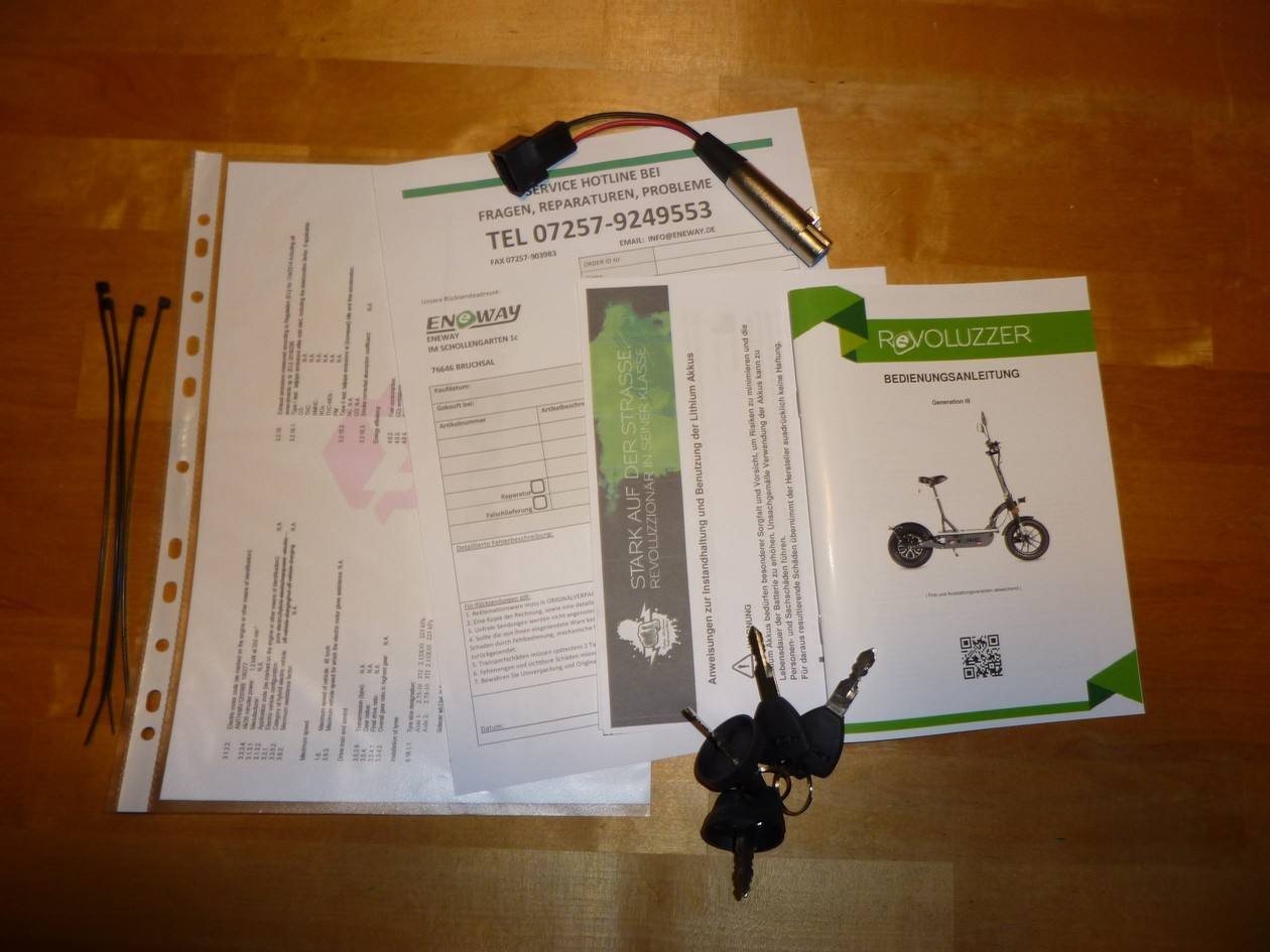

Je nach Motorleistung und je nach Modell BASIC, PLUS oder PRO, ist der Lieferumfang der Roller unterschiedlich.
Bild 7 [Ausstattungstabelle der verschiedenen Revo-Modelle, Ausschnitt aus einem Flyer, Copyright ENEWAY GmbH]
Ich habe den Revoluzzer 3.0 45 PLUS mit dem 1200W Motor und 30AH Lithium-Akku bestellt. Er kam in folgender Ausstattung:
-Akkupack 30AH Lithium 48Volt in einer Tragetasche
-Lenkradschloss (installiert)
-Sattelgrundgestell
-Drehknauf zum festschrauben von Sattelgestänge und Gepäckträger
-Sitz mit Sattelrohr und Klemmschraube dafür
-Rückspiegel links und rechts
-Aluminium Trittfläche (installiert)
-Multifunktionstacho
-Frontscheinwerfer
-Rück-/Bremslicht
-Ladegerät 3A (in der obigen Tabelle ist 4A angegeben)
-externer Ladeadapter
-Werkzeugsatz (Toolkit)
-Sicherungsstift für den Klappmechanismus
-Dokument Straßenzulassung
-Bedienungsanleitung
-Rücksendeformular im Falle von Reklamationen etc.
-Anleitung zum Umgang mit Lithium-Akkus
-Je 2 Schlüssel für Lenkradschloss und Energiestart (ehemals Zündschloss genannt)
-4 Stck. Kabelbinder (um z.B. das Kabel des Rücklichts am Rahmen fixieren zu können)

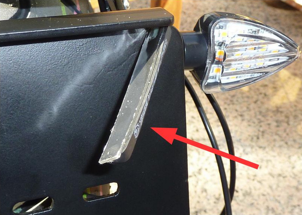

Ich habe es mir zur Angewohnheit gemacht, vor Fahrtantritt (ich fahre pro Tag mehr als 30 km) einen Blick auf den Revo zu werfen und hin und wieder auch mal ein paar Schrauben nachzuziehen.
Ei gucke da, wo ist denn meine Nummernschildbeleuchtung hin?
Die hatte sich, obwohl angeleint, auf Wanderschaft begeben und versteckte sich zwischen Hinterrad und Schutzblech. Glück gehabt, dass die Leine hielt oder ich den Fluchtversuch noch im Anfangsstadium verhindern konnte.
Es stellte sich heraus, dass der Klebestreifen, der die Nummernschildbeleuchtung an ihrem angestammten Platz hätte halten sollen, seinen Auftrag nicht erfüllt hatte. Zwar war er sehr bestrebt, den Nummernschildhalter nicht loszulassen, der Leuchte war er aber wesentlich weniger anhänglich.
Nachdem ich den Klebestreifen, trotz massiven Widerstandes und unter Zuhilfenahme allerlei Werkzeuge und Tinkturen, von seiner Aufgabe befreit hatte, ersetzte ich ihn durch ein Produkt aus europäischer Fertigung. Was soll ich sagen? "Klebt wie Gift!"
Wer bei seinem Gefährt ähnliches vermutet, schreitet vielleicht bereits vorsorglich zur Tat.

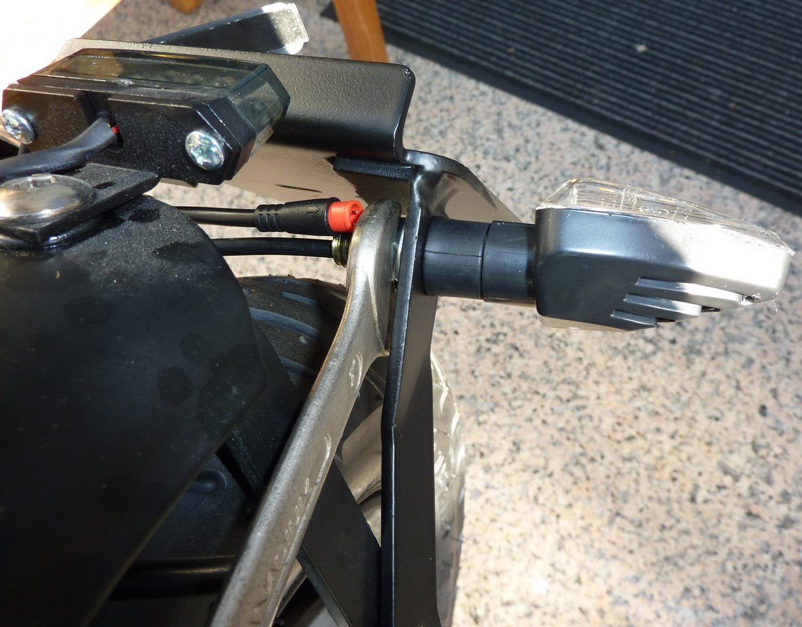

Die Blinker müssen irgendwo befestigt werden. Bei den hinteren Blinkern ist das nur mit dem Kennzeichenhalter „mittig“ möglich. Deshalb ist dieser Bestandteil des Blinkersets. Das notwendige Montagematerial ist ebenfalls im Lieferumfang enthalten.
Wird der Kennzeichenhalter zuerst allein montiert und später erst die Blinker, lassen sich die Kontermuttern der Blinker aus Platzmangel praktisch nicht mehr festziehen oder lösen. (Schlüsselweite SW14 – ist nicht im Toolkit enthalten).
Die Blinker müssen aber noch vertikal ausgerichtet werden. Nachfolgende Fahrzeuge sollen das Blinken ja auch wahrnehmen können (und nicht der Mann im Mond). Dabei hilft eigentlich nur Versuch und Irrtum. Also die Blinker festziehen und hoffen, dass die Ausrichtung einigermaßen stimmt. Ansonsten: Die ganze Einheit wieder abschrauben, Ausrichtung ändern und wieder befestigen. Das ist eine ziemliche Fummelei. Ich brauchte mehrere Anläufe, bis ich zufrieden war.
Deshalb:
- Erstens das Montageblech für die Blinker am Kennzeichenhalter verschrauben.
- Zweitens die Blinker am Montageblech anschrauben.
- Erst dann die komplette Einheit mit Nummernschildhalter am Rahmen des Revos befestigen.

Die Kennzeichenbeleuchtung soll am Kennzeichenhalter festgeklebt werden. So ist es von Eneway vorgesehen. Bei mir hat die Klebung genau eine Nacht gehalten. Danach war der LED-Streifen abgefallen.
RevoQuax berichtet im vorherigen Beitrag das gleiche Problem und hat auch eine Lösung parat.
Ich habe einfach nur die Stelle, wo der LED-Streifen hin soll, mit Aceton gereinigt und entfettet. Seither hält die Klebung.

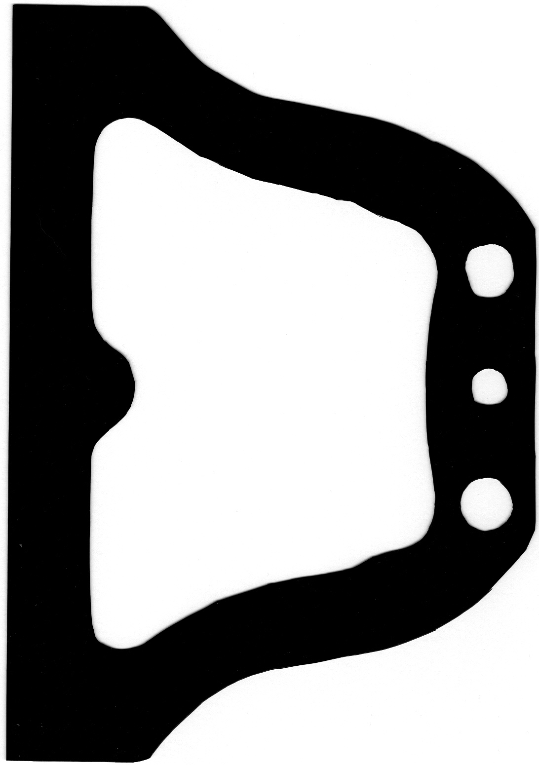

Von der Unterseite des Grundgestells habe ich die Form abgenommen. Eine Art Schnittmuster. Dieses diente dann als Vorlage für eine Styrol-Butadien-(SBR)Gummimatte (ebay: Antivibrations Gummimatte 300 x 300 mm, 1 mm dick), die ich entsprechend ausgeschnitten habe. Damit die fertige Matte nicht lose auf dem Aluboard aufliegt (und verrutscht), habe ich sie mit Sprühkleber auf die Unterseite des Grundgestells geklebt. Das ganze funktioniert seit einem halben Jahr bestens. Ohne Rost!
Im Anhang findet sich noch eine pdf mit dem Schnittmuster in Originalgröße.
Schnittmuster Gummiauflage
Gummiauflage Schnittmuster.pdf
Schnittmuster Gummiauflage Originalgröße
