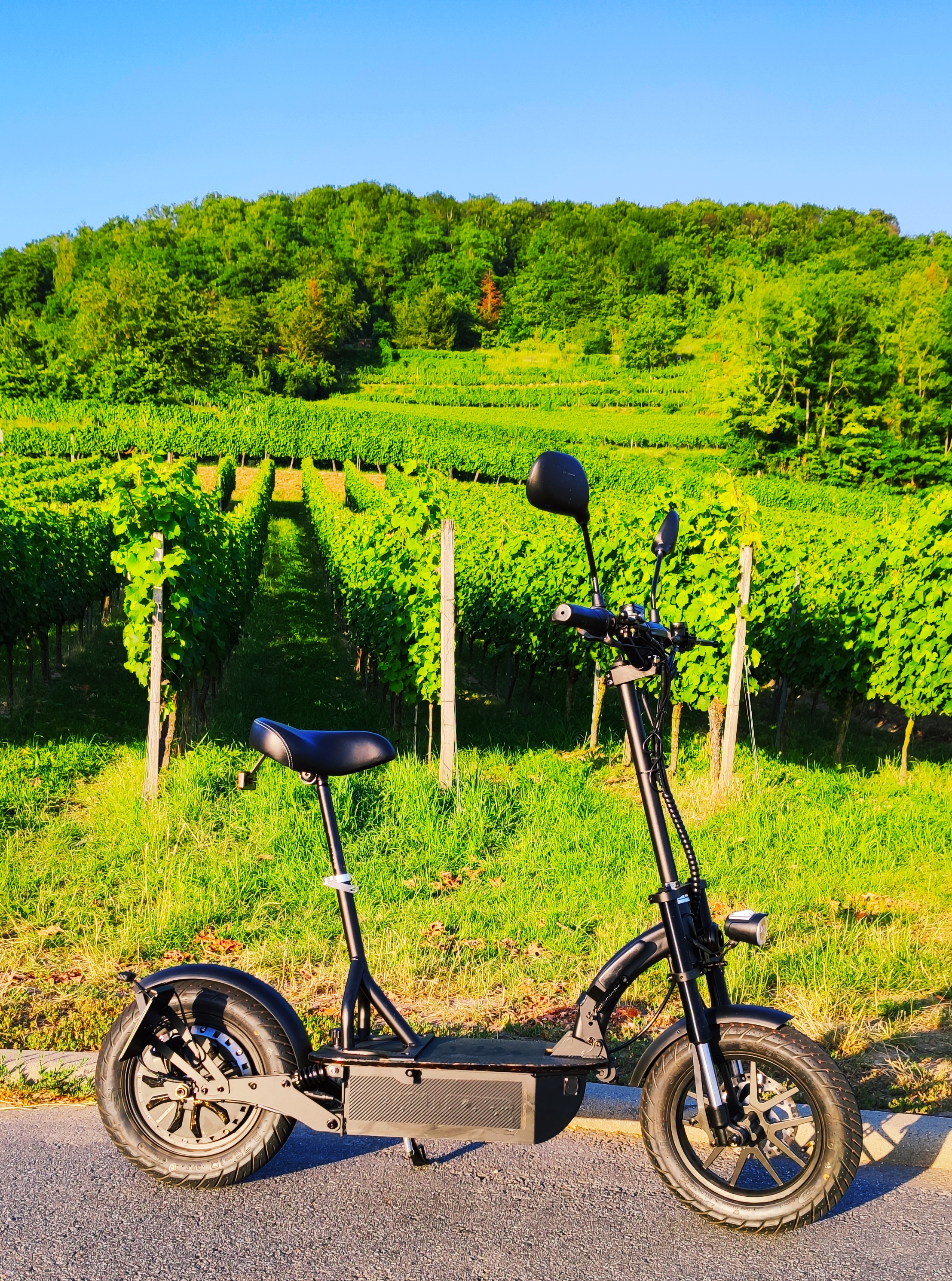

Moin zusammen,
mein 3.0 läuft bis jetzt (250km) tadellos.
Nachdem ich die Aufbaufehler des freundlichen MädchenMarkt Mitarbeiters beseitigt
und alle Schrauben ordnungsgemäß angezogen hatte, rennt er wie schmitz Katze.
Aufgefallen ist mir, dass die zweite Ladestandsanzeige am Lenker einfach nicht leer werden will, obwohl der Akku schon nahe den 10,5 Volt kratzt.
Dafür ist die Anzeige im transflektiven Display recht genau.
Die Bremsen klingen auch nach dem einbremsen so, als wollten die Beläge die Scheibe wegschmirgeln, aber Bremsleistung bis jetzt top :mrgreen:
Beschleunigung ist kräftig bis zur Topspeed von 48 km/h.
Die vordere Leuchte wirft ein sehr punktuelles Licht, ist als Nachtbeleuchtung so nicht wirklich zu gebrauchen :|
Mit dem 18 Ah Pack komme ich ungefähr 25km weit, aufladen dauert bei mir mit 2A Ladegerät knappe 5 Stunden, dann ist die Leuchte wieder grün.
Erstes Großprojekt wird der Eigenbau eines 18650er Akkupacks sein. Wenn also jmd. eine gute Adresse hat, wo man die Dinger günstig bekommen kann nur her mit den Infos :mrgreen:

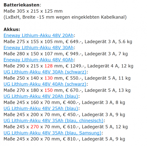

Evilteletubbie spricht in seinem ersten Beitrag davon, dass er einen Akku-Pack selber basteln will.
Mich stört im Grunde auch, dass die fertigen Akku-Packs der Scooter-Lieferanten so sauteuer sind. Die Preise stehen in keinem Verhältnis zu den Preisen für die Zellen. Das gilt insbesondere für solche Akku-Packs, die nicht an eine bestimmte Form oder ein bestimmtes Gehäuse gebunden sind. Dies ist beim Revo ja auch nicht der Fall.
Auf den großen Online-Märkten werden ja Akku-Packs angeboten, die erheblich billiger sind, z.T. nur die Hälfte kosten wie die, die z.B. von Eneway für den Revoluzzer angeboten werden. Da fragt sich der Laie: Geht das, kann man andere verwenden, wenn die technischen Angaben und die Maße überein stimmen? Die Fernost-Fa. UG (soll wohl seriös sein, hab ich gelesen) bietet 20, 25, 30, 35 und 40 Ah - Akku-Packs an, komplett mit BMS und Ladegerät, die fast nur die Hälfte kosten.
Da überlegt man sich, ob es nicht sinnvoll wäre, sich den Scooter mit Blei zu bestellen und den Lithium-Akku bei UG. Für den Preis eines 20 Ah - Packs von Eneway bekomme ich dann einen Blei-Akku von Eneway und zusätzlich einen 35 Ah - Lithium-Akkus von UG, sogar mit Samsung-Zellen. Mit China-Zellen wär's noch 200 € billiger.
Gibt es da Bedenken?
Wenn grundsätzlich nicht: Vielleicht könnte ja der eine oder andere 3.0-Besitzer mal den Batteriekasten von innen nachmessen, wie lang, breit und hoch der Batteriepack sein darf und vielleicht auch mal die Anschlüsse (Stecker, Buchsen) mit den Angeboten von UG (z.B. bei Amazon) vergleichen. Wäre nett, besten Dank im Voraus!
Ich habe mir übrigens schon ein Angebot von Eneway eingeholt. Der Pro ist dort z.Zt. nicht lieferbar, da vergriffen. Eine weitere Nachfrage, ob dies auch für den Plus gilt, ist noch nicht beantwortet.

Amplificatius
Beiträge: 4
Registriert: Mo 15. Jul 2019, 19:21
Roller: Revoluzzer 3.0 Pro
PLZ: 6
Re: Revo 3.0 2019
Beitrag von Amplificatius »
Harry123 hat geschrieben:
Fr 12. Jul 2019, 17:34
Akkupack hat die Abmessungen
L 300mm / B 200mm / H 110mm

Ridmoh
Beiträge: 28
Registriert: Mo 4. Feb 2019, 12:12
Roller: Revoluzzer 3.0 Plus 45
Wohnort: Hamburg
Re: Revo 3.0 2019
Beitrag von Ridmoh »
Amplificatius hat geschrieben:
Fr 19. Jul 2019, 14:00
Vielleicht könnte ja der eine oder andere 3.0-Besitzer mal den Batteriekasten von innen nachmessen, wie lang, breit und hoch der Batteriepack sein darf ...
Ich habe gestern einmal nachgemessen. Der Akkukasten selbst hat folgende Innenmaße:
L 30,5 cm
B 21,5 cm (-1,5 cm wegen eingeklebten Kabelkanal)
H 12,5 cm
