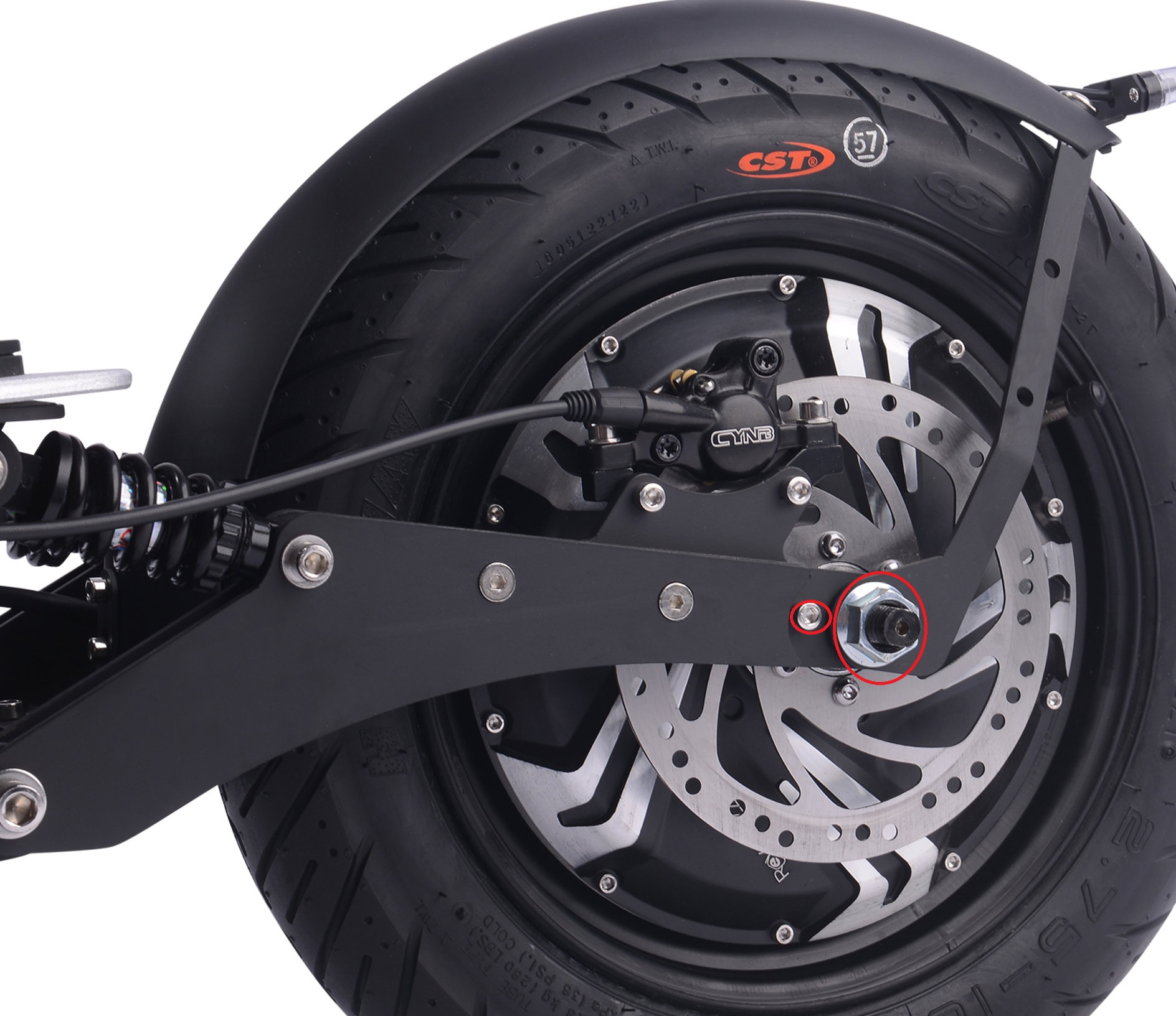

Wie geht der Ausbau des Hinterrades

Hallo Galvano68,
wo der Stecker des Motors bei Deinem Scooter genau ist weiß ich nicht- Kabel verfolgen (evtl. im Trittbrettkasten).
Nach dem Abstecken musst Du die beiden Achsmuttern und die beiden Innensechskantschrauben entfernen ( rot markiert siehe Bild).
Dann die Schutzblechhalterung links und rechts auseinanderziehen welche auf die Achse gesteckt ist und das Hinterrad nach hinten herausschieben.
