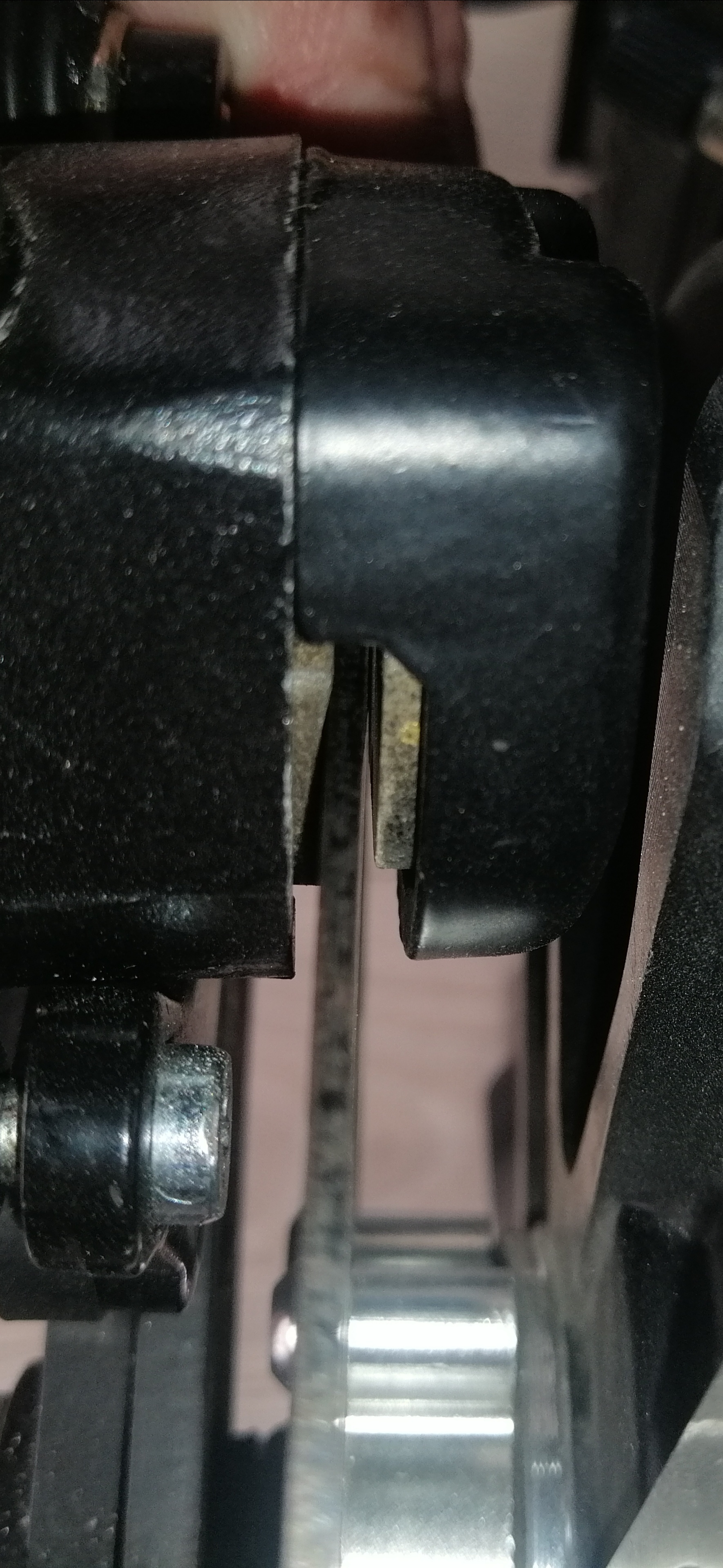

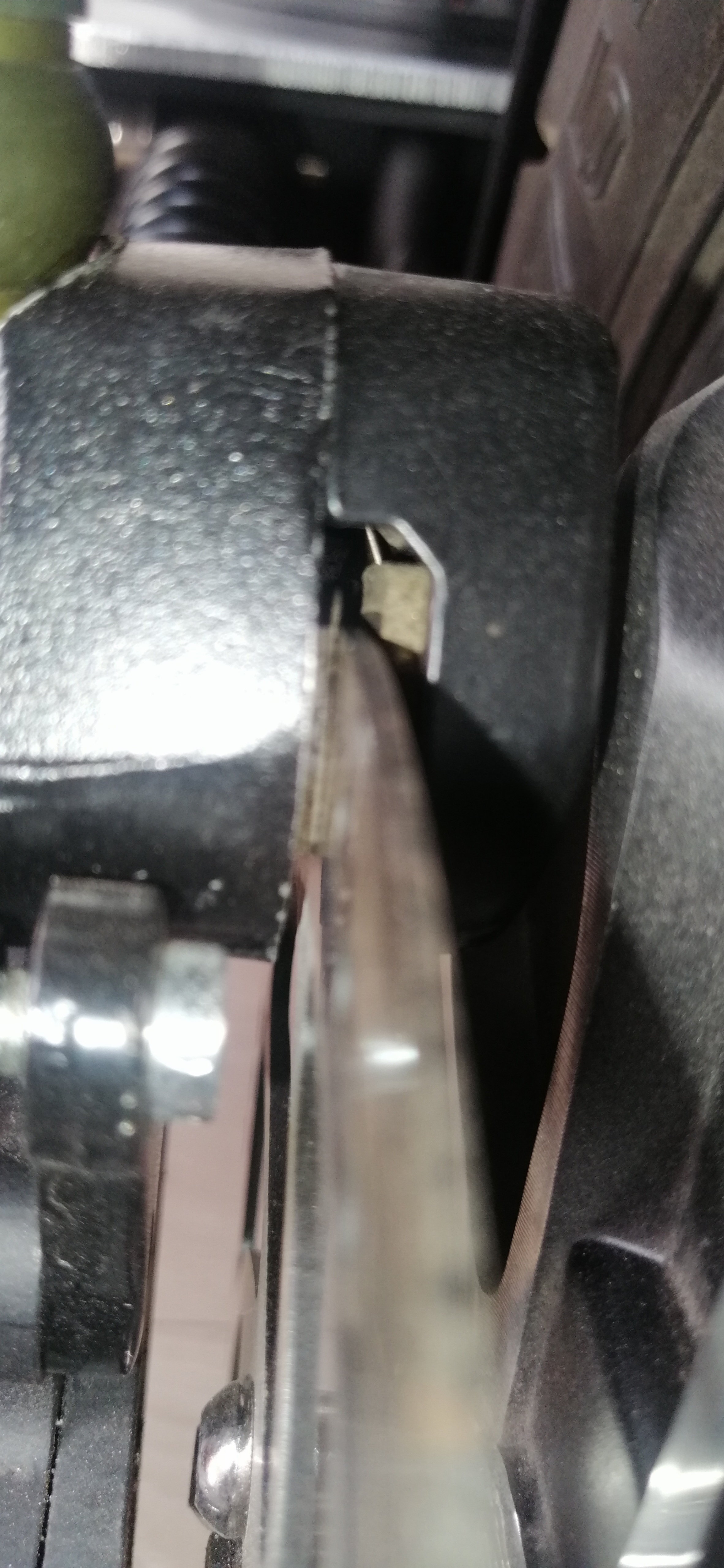

die Bremsen meiner beiden Revoluzzer 3.0 sind leider nicht so, wie ich es gerne hätte. Als ich die beiden Revoluzzer bekam, haben alle Bremsen furchtbar gequitscht, gerubbelt und geschliffen. Also habe ich erstmal versucht sie einzustellen und meine Frau und ich sind gefahren und gefahren und gefahren.
Ergebniss: das Schleifen und Gequitsche blieb und wurde teils schlimmer.
Also hier gelesen und erstmal andere Beläge vom Mach 1 verbaut. Die Bremsen wirklich besser und nicht so metallisch. Aber leider blieb bei einem das Gequitsche und Schleifen der Beläge an den Scheiben.
Leider kann ich den Bremssattel nicht verstellen oder mit Unterlegscheiben arbeiten, da die originalen Bremsen innen am Rahmen angeschraubt sind und die Beläge auf der Rahmenseite der Bremsscheibe schleifen. Die einzige Möglichkeit wäre vielleicht, von der Aufnahme der Bremssättel ein bis zwei mm in der Stärke abzutragen, so dass der gesamte Bremssattel etwas nach außen kommt.
Aber leider habe ich nun gesehen, dass von den 100% Bremsbelag nur etwa 50% beansprucht werden. Demzufolge müsste der Bremssattel auch noch tiefer gesetzt werden.

Also es sind nicht die Vorderradbremsen sondern die Hinterradbremsen. Leider weiß ich nicht ganz genau wie ich das versetzen könnte, um die ein bis zwei mm zu gewinnen. Es sind alles noch die Originalbremsen.
Im großen und ganzen bin ich auch mit dem Bremsen nicht glücklich, da sie sich sehr schlecht dosieren lassen und auch die Bremsleistung an sich.....naja, man kommt zum Stehen, aber ich weiß es geht besser und sicherer.
Am meisten stört mich im Moment dieses leichte Gequitsche der Beläge an den Scheiben. Die Scheiben sind ausgerichtet, Eiern nicht und sind auch schon gelöst und über Kreuz wieder angezogen worden. Hätte auch gedacht, da es ja"schwimmende" Sättel sind, das sie sich selber zentrieren aber das ist eben nicht möglich, da ja der Belag, an dem der Bremskolben sitzt, dauernd an der Scheibe anliegt.
Ich hoffe man kann so ein klein wenig was erkennen auf den Bildern.

...tut mir leid, die Fotos bringen mich nicht weiter...
"Schwimmen" die Sättel denn?
Wenn die ständig quitschen, müsste sich das doch eigentlich mit der Zeit weggeschliffen haben. Ich meine mal gelesen zu haben, dass Bremsscheiben ein klein wenig eiern sollten, da sie dann die Bremsbeläge wieder zurück drücken. Aber ob das stimmt und auch daran liegen könnte, keine Ahnung...
