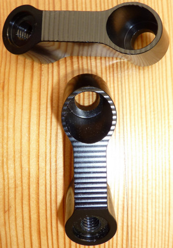

So sehen sie real aus

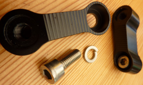

VA-Inbus Schraube M8 x 16mm + VA-Sprengring
Breite über alles = 65mm
Höhe über alles = 35mm

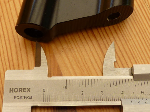

Lochabstand (Mitte/Mitte) ca. 43mm

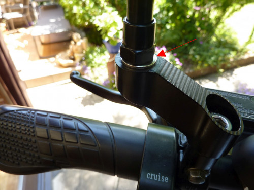

Die mitgelieferten M8-Inbusschrauben habe ich durch Edelstahlversionen ersetzt. Ein wenig Fett auf die Gewinde, einen VA-Sprengring unter die Inbusschraube = fest. Und damit meine ich fest! Auch wenn ich versehentlich dagegen komme, da rührt sich nichts mehr. Unter die Kontermutter des Spiegels habe ich eine VA-Scheibe gesetzt.
U-Scheibe

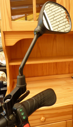

Fertig!
Nach ausgiebiger Testfahrt und entsprechender Anpassung der Spiegeleinstellungen ist das Problem gelöst.
