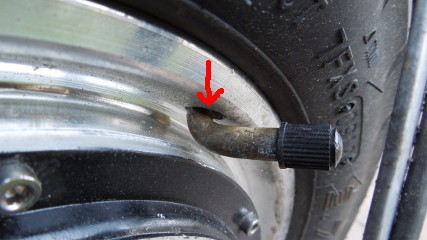

Sieht so aus: Nachdem ich letztens einen Plattfuß hatte, hab ich bei dieser Gelegenheit gleich den Mantel demontiert und mit einer Rundfeile das Ventilloch ca. 2mm gegen die Felgenmitte ausgefeilt. Jetzt habe ich ein "Langloch" und das Ventil kann weiter in die Felgenmitte. Hierdurch stößt der Sitz der Mantels nicht mehr so stark dagegen und kann tiefer in die Felge.
Ergebnis: Lässt man das Rad hochgebockt laufen, so ist immer noch ein leichter Höhenschlag vorhanden, welcher auf der Straße aber kaum noch spürbar ist. Möchte hierbei bemerken, daß ich mir bei der Montage des Mantels bald die Finger gebrochen habe, und am Ende meiner Kräfte war. Ein störrischer 10" "Mopedreifen" ist nun mal kein Fahrradreifchen. Das war ein Gewaltakt!!!

das "langloch" ist ne super-idee!
danke für den tip!

Das kenne ich von der Tante Paula.Stromer hat geschrieben: Möchte hierbei bemerken, daß ich mir bei der Montage des Mantels bald die Finger gebrochen habe, und am Ende meiner Kräfte war. Ein störrischer 10" "Mopedreifen" ist nun mal kein Fahrradreifchen. Das war ein Gewaltakt!!!
Angeblich ja kein Problem. Das kann ich allerdings nicht bestätigen.
Habe dann einen Motorradladen gebeten, den Reifen aufzuziehen.
