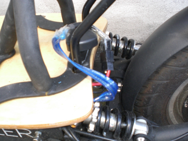

So, da dass mit dem Schalter mangels zu geringer Amperezahl nicht klappt, habe ich eine einfachere Lösung gesucht und gefunden. Zunächst mal ein Bild vom Reservepack, welches ich noch zusätzlich in eine Schutztasche gelegt habe.
Den Originalakkusatz habe ich im Kasten innerhalb des Revoluzzer um 180 Grad gedreht, so dass ich Zugriff auf dessen Stecker nach hinten habe. Das blaue Kabel (siehe vorherige Beiträge) habe ich als Verlängerung vom Anschluss an den Controller ebenfalls nach hinten hinaus geführt. Wenn ich mit dem Originalakkupack fahren will, verbinden ich Stecker und Buchse (siehe Bild).
Keine Angst, über die Verbindung zwischen Stecker und Buchse kommt noch ein "Kondom". :mrgreen:
Möchte ich nun auf das zweite Akkupack zugreifen, löse ich die gezeigte Verbindung und schließe das blaue Verlängerungskabel an die zweite Akkutasche an.
Ich lasse die Lösung jetzt auch so und werde mein gerade einjähriges Rentnerdasein nicht für den Rest meines Lebens damit verbringen, in der Servicewüste Deutschland noch einem passenden Umschalter zu suchen. Dafür werde ich die Möglichkeit, das zweite Akkupack nutzen zu müssen, sicherlich viel zu selten haben.

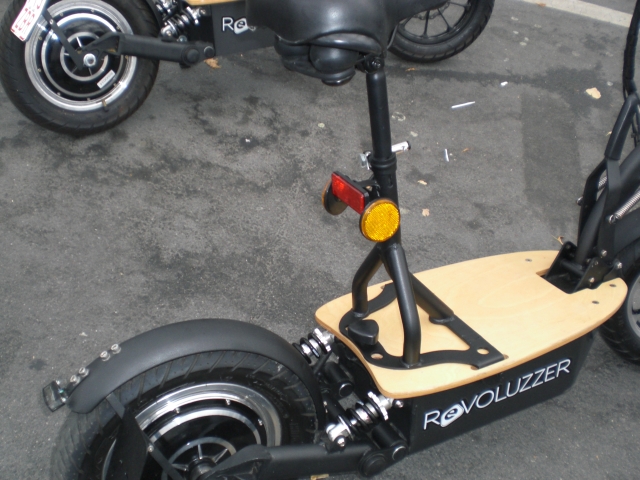

Hier im Forum unter der Rubrik Sonstiges - "Tag der Elektromobilität im Münsterland" (siehe viewtopic.php?f=6&t=1234) hatte ich auch Fotos von den dort ausgestellten Revoluzzer und Revoluzzi eingefügt. Dabei war auch ein Foto des Prototypes des Revoluzzer, den sich die Fa. Eneway seinerzeit vor der Serienlieferung hat anfertigen lassen. Hier das Foto:
Wer einmal genau hinschaut, wird feststellen, dass sich Seiten- und Rückreflektoren zwar auch an der Sattelstange befinden, aber viel weiter unten mittig. So halte ich das eigentlich für sinnvoller, weil hier nicht die Gefahr besteht, dass die Reflektoren durch einen zu langen Herbst-/ Wintermantel verdeckt werden. Aber, wie ich in einem meiner vielen Beiträge zuvor schon erwähnt, besteht dann die Gefahr, dass zumindest der Rückreflektor durch Aufbauten (Gepäckträger mit Körbchen und Zuladung oder Topcase) verdeckt wird.

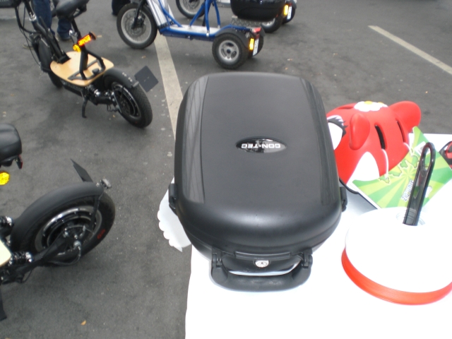

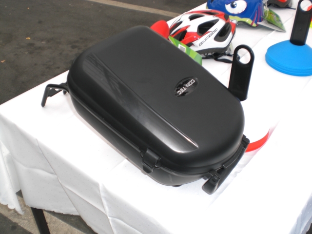

Und so ist es auch. Einer der Mitaussteller, die Fa. http://www.simpy-driving.de aus Münster, hatte bereits ein Topcase der Fa. Eneway vorliegen. So könnte das Produkt, welches demnächst als Zubehör auf den Markt kommt, aussehen. Das ist aber noch nicht endgültig und der Kundenendpreis steht daher auch nocht nicht fest.
Ich hatte gestern vor Ort einmal die Sattelstange inklusive Gepäckträger und Topcase an den Prototyp des Revoluzzer drangehalten und musste feststellen, dass der Rückreflektor dann tatsächlich verdeckt wird. Deshalb hatte die Fa. Eneway die Reflektoren höher an der Sattelstange anbringen lassen.
