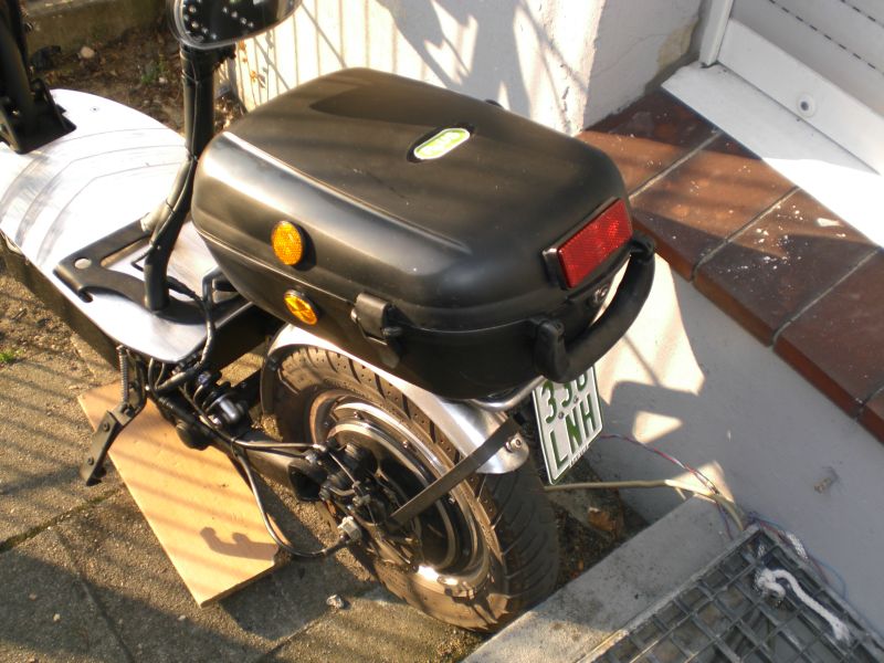

Du meinst also Koffer längs oben darauf ja, aber kein Körbchen mehr? Ja, ginge. Ich benötige für Fahrten bis rund 20 Kilometern und eventuellen Transporten nicht immer den Lithiumakku und der vorhandene Bleier kann dann genutzt werden. So wäre der Koffer für Lasten frei. Und wenn ich auf den Koffer ein schönes Kissen befestige, kann ich noch ´ne Motorbiene mitnehmen. :D
Ich habe hier noch ein Topcase, welches eine Zeit lang von Eneway angeboten wurde. Hat aber nur 15 bis 18 Liter Fassungsvermögen. Das passt definitiv kein Akkupack herein, außer dann, wenn man kleinere Akkus (maximal 9 Ah) mit geringeren Maßen nimmt. Für die vorhanden Bleier und auch das Lithiumakkuset kommt größenmäßig nur etwas von 25 und mehr Litern Volumen in Frage.
So sieht das Teil von Eneway aus, welches bei mir seit Jahr und Tag im Keller liegt:

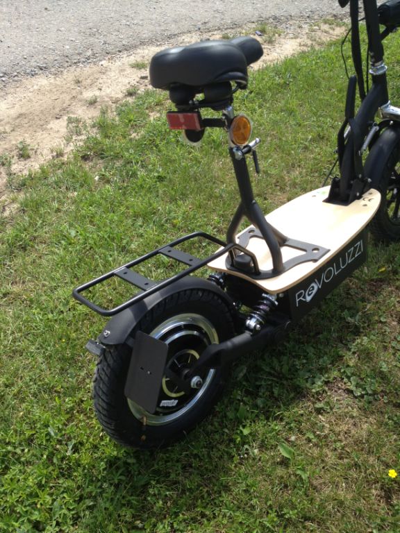

Schaue mal genau hin:
Den kompletten Sitz mit Sattelstange kann man nur aus dem Revoluzzer herausnehmen, wenn man das ganz nach hinten schiebt und somit aus der Arretierung (jeweils seitlich am Akkukasten) löst. Dafür muss vorher der Verschlussknopf abgedreht werden und dann erst einmal der Gepäckträger herausgezogen werden. Das kann aber nicht gehen, wenn der Gepäckträger noch mit der Sattelstange verbunden ist. Satz mit X, das war wohl nix!
Zitat ferner von Peter, dem Leiseflitzer: "Oder am Hinterbau, wo die Streben für das Schutzblech sitzen. Da müsste man den Träger auch nochmal abstützen können."
Das hört sich schon besser an. Da sollten die Stützen aber auf den Streben für das Schutzblech frei aufliegen, denn sonst, wenn es zum Beispiel verschweißt oder verschraubt ist, ist der Gepäckträger auch nicht abnehmbar und somit dann auch nicht der komplette Sitz.
Peter, Du musst doch ohnehin nicht den Akku in ein Topcase packen. Du hast doch das Akkufach unter dem Trittbrett frei. Und von Eneway gibt es doch den verschließbaren Knauf.

Habe mal gerade einen Belastungstest gemacht: Gepäckträger, Alukoffer, darin das Lithiumakkuset und das Körbchen - es biegt sich nichts durch. Dann aber drei Liter Milch in verschlossenen Plastikflaschen in das Körbchen gelegt und der Gepäckträger drückt nach unten auf das Schutzblech, welches dann auf dem Reifen aufliegt.
Also, sollte ich doch die Variante Alukoffer und Körbchen bevorzugen, dann geht es nicht ohne zusätzliche Stützen, die frei auf den Seitenverstrebungen aufliegen.
