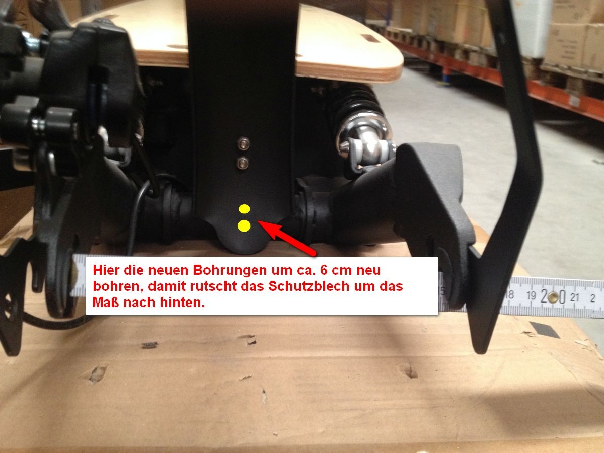

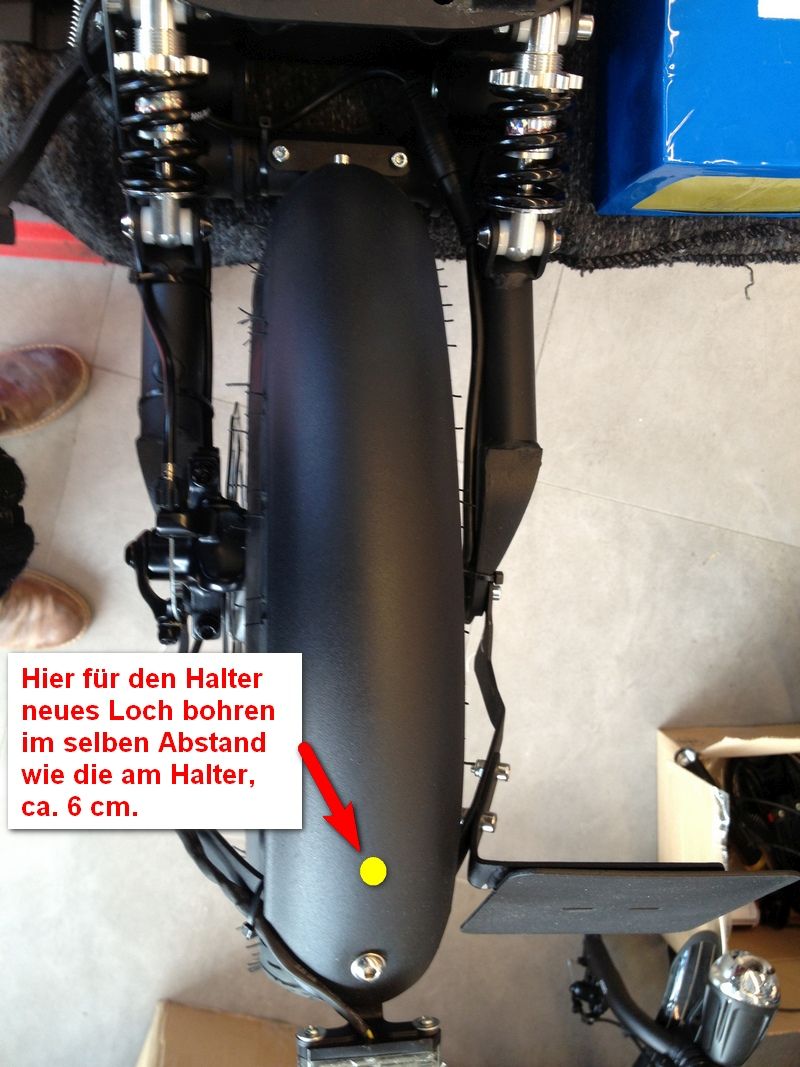

Tipp zur "Verlängerung" des hinteren Schutzbleches
Beitrag von Ganter Ingo™ »
Hallo.
Herr Krauth (Fa. Eneway) hat mir gerade per Email einen Tipp zur "Verlängerung" des hinteren Schutzbleches und zwei Fotos dazu geschickt. Ich darf es gerne so weitergeben und sage vielen Dank dafür.
Bezüglich des Spritzschutzes: Dieses Problem kann man ganz einfach selber lösen. Dazu muss allerdings das Hinterrad ausgebaut werden. Das Schutzblech ist hinter dem Rad an der Befestigung nach unten hin ca. 8 cm länger. Wenn man nun das Schutzblech entfernt und die Bohrungen für den Halter und den Bügel z.B. um 6 cm versetzt, so rutscht dieses nach der Montage um dieses Maß nach hinten. Wenn jetzt noch Wasser vom Hinterreifen weg spritzt, dann viel weiter tiefer und eine Belästigung von nachfolgenden Zweiradfahrern oder Fußgängern dürfte nahezu ausgeschlossen sein. Siehe Bilder.
