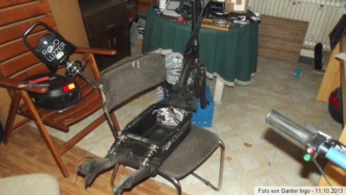

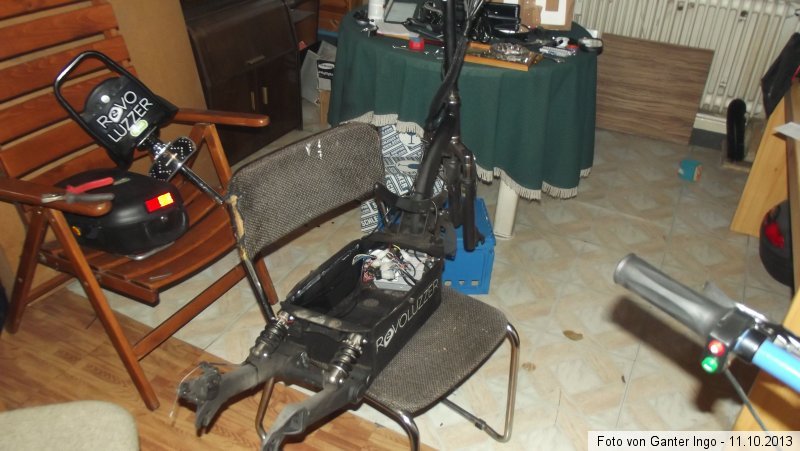

Ich war einmal ein schwarzer REVOLUZZER
Bis gestern Mittag habe ich meinem Herrchen zwei Sommer lang treu gedient und seine Fettmassen dabei rund 1.800 Kilometer weit transportiert. Zugegeben, auch ich hatte meine Kinderkrankheiten und Wehwehchen. Aber dank der Mithilfe meiner Erzeuger (Fa. Eneway) und meines Herrchens haben wir diese Probleme zufriedenstellend gemeistert.
Nun hat mein Herrchen mir beide Beine amputiert (Vorder- und HInterrad), mein Herz heraus genommen (Motor im Hinterrad) und diese wichtigen Körperteile in einer Kiste als Teilespender gelagert. Diverse Kleinorgane (Trittbrett, Multifunktionsdisplay, Spiegel uws.) hat er mir auch entnommen und will sie zur Organspende an ein kleines Revoluzzerkind, welches total Blau angelaufen ist (hat wahrscheinlich die Nabelschnur um den Hals), freigeben. Selbst vor meinem Klein- und Großhirn (Controller und 12-Volt-Wandler) wird er nicht Halt machen und mir das heute auch noch entnehmen. Mein Skelett wird er anschließend in einem dunkelen Kellerloch beerdigen. Ich bin entsetzt, denn ganz viele Leute auf den Straßen unserer Stadt mochten meine schwarze Hautfarbe. Aber mein Herrchen mag keine Schwatten und besteht unbedingt auf den Zustand Blau. Vielleicht hat mein Herrchen in jungen Jahren einfach zuviel gesoffen und liebt deshalb Blau zu sein.
Zuletzt geändert von Ganter Ingo™ am Sa 28. Jun 2014, 12:08, insgesamt 1-mal geändert.
