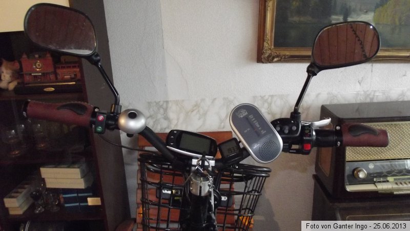

Echtlederhandgriffe schon da und montiert
Das ging ja mehr als schnell bei der Firma Orange Bike Concept: Am Samstag dort angemeldet, Kundenkonto eröffnet und bestellt. Gestern wurde die Ware verschickt und war heute Mittag bereits da.
Habe vor ´ner Stunde die alten Griffe demontiert und die neuen Griffe montiert. Ging einfach und schnell. Nun will ich mal hoffen, dass sich die Griffe in der Praxis auch bewähren und nicht nach einem Monat deutschen Regensommers vergammelt sind.
Hier ein aktuelles Foto vom Lenker mit neuen Griffen:
