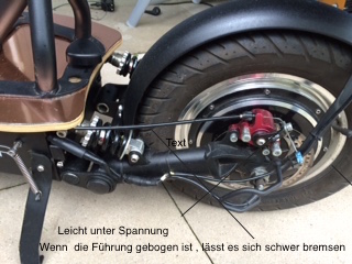

das habe ich mir auch so vorgestellt, aber es klappt nie.dragonfire hat geschrieben:Das drehbare teil mit gewinde kann zum Feineinstellen des hebelweges genutzt werde, die Bremse selber ist per Stellrad an der Brenszange oder Adjustierung des Punkts an dem das Kabel vom Hebel auf Bremsenseite eingeklemmt wird verstellbar.
Am Bremssattel selbst zu arbeiten ist kein Problem, aber den Bremssattel auszutauschen klappt bei mir nicht.
Auch wenn ich das Kabel an derselben Stelle justiere und den Bremssattel korrekt einsetze. Danach ist der Hebel am Lenkrad locker.

das hört sich an als ob der Bremssattel am Äußersten ende Steht und der Zug nicht unter Spannung liegt. Im Laufe der Zeit Zieht sich das Draht ein wenig in die Länge und wenn die Bremse Nachgestellt werden muss. Wird der Draht nicht an der Selben Stelle befestigt. Weil der Zug sonst zulange ist.
