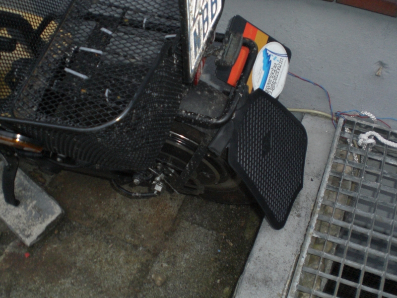

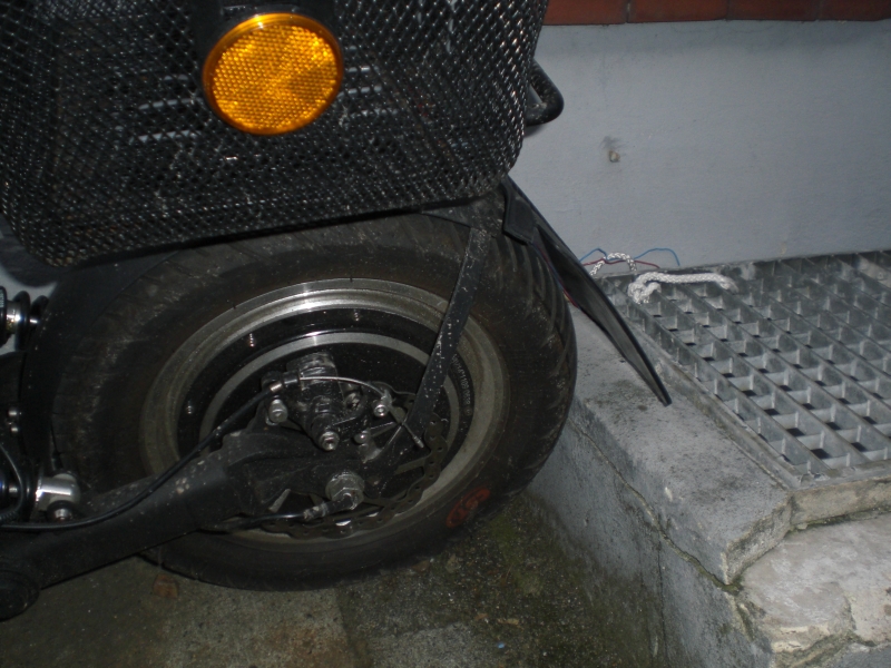

So, Akku war geladen und so bin ich vorhin um 18.30 Uhr nach unten geflitzt und habe zwei Fotos gemacht.
Nicht irritieren lassen: Auch wenn es so aussieht, dass der Spritzschutz auf der Steinumrandung aufliegt - tut er aber nicht. Die Aufnahmewinkel sind so ungünstig, dass der Abstand zwischen Steinumrandung und Gummilappen nicht zum Ausdruck kommt. Bei den nächsten Fotos stelle ich den Revoluzzer frei hin.

Danke für die Bilder, Ingo, jetzt habe ein bessere Gefühl für die Größe des "Lappens". Ich habe mir ja auch einen bestellt, und wie das aussieht wird das genau die richtige Größe für mein vorderes Schutz"blech"

Bei Bild 1 sieht das so aus, als wenn der Spritzschutz am Gepäckträger angehängt wurde.
Sowas wäre auch eine Möglichkeit falls das mit den Schrauben nicht klappt.
Allerdings meine ich, dass man den Schraubenkopf auch mit einer Flachzange festhalten kann
Münster ist als Regenloch bekannt. Habe mich extra schlau gemacht. Da kann ein Spritzschutz bloss nützlich sein.
