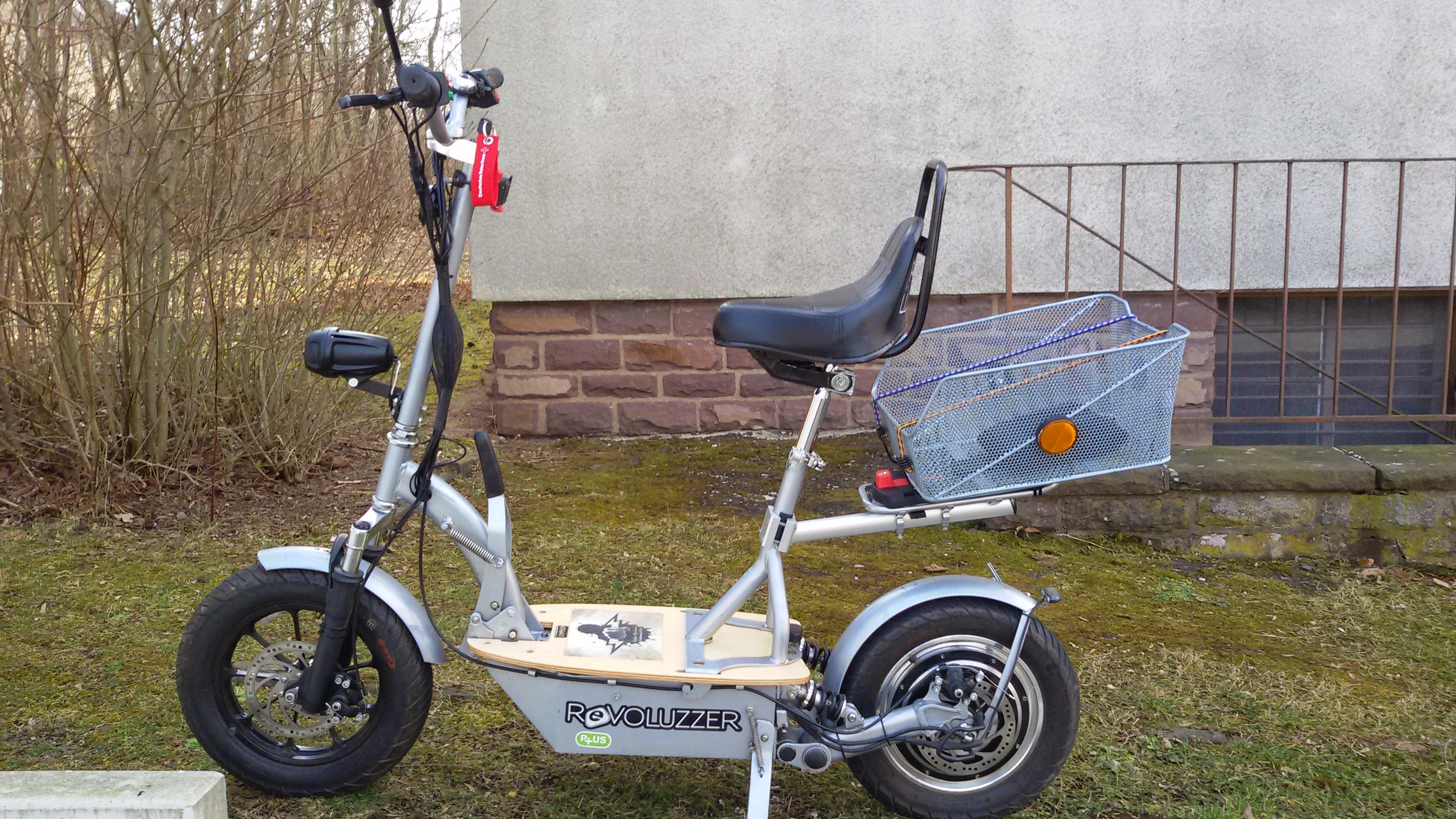

Re: REVOLUZZER & REVOLUZZI - Berichte, Tipps, Hilfe u. a.
Ja, diese Verkleidungen für Rohre passen schon gut drauf.
Sie saugen sich aber, im Gegensatz zu den Lenkergriffen, bei Nässe voll.
Womit wir dann wieder bei den Feuchtbiotopen wären, Peter!Leiseflitzer (kag) hat geschrieben:Sie saugen sich aber, im Gegensatz zu den Lenkergriffen, bei Nässe voll.

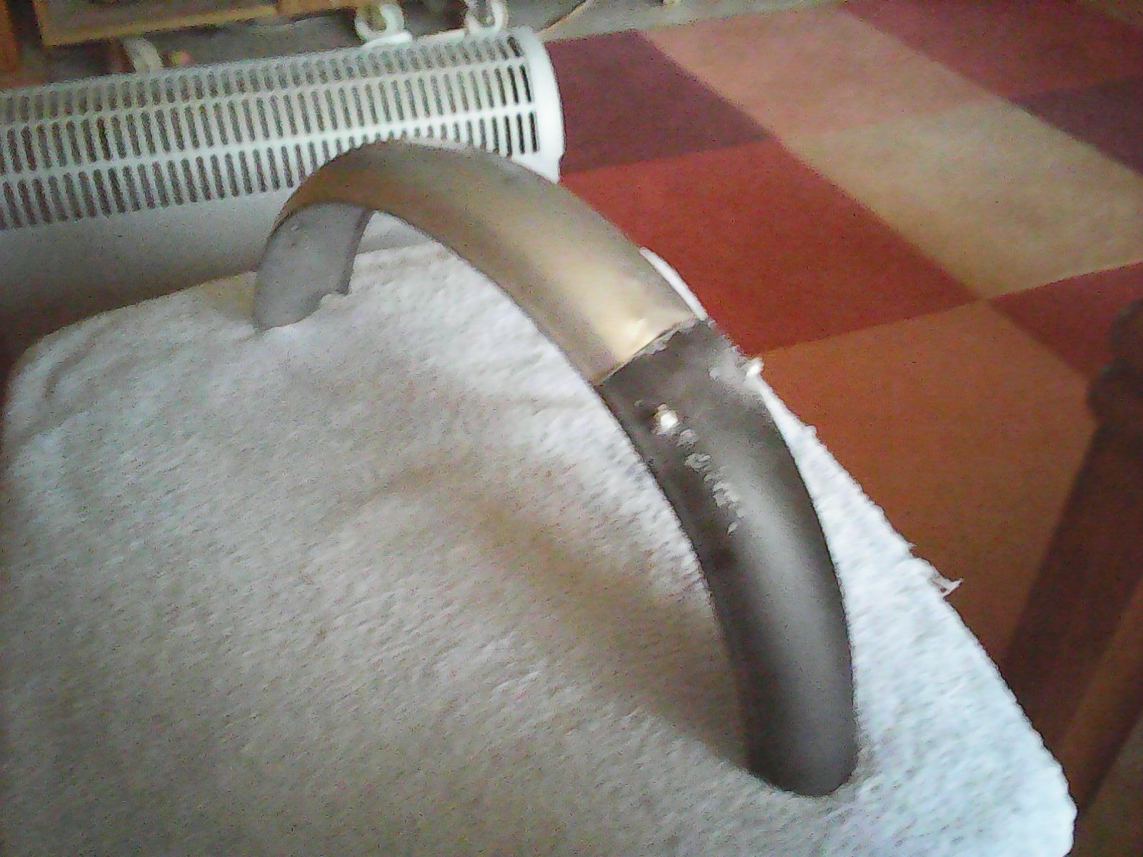

Sch(m)utzblechverlängerung
Moin.
Da ich ja ab Mitte April meinen Revoluzzer für ein paar Tage (schlechtes Wetter vorausgesetzt) in meine Wohnung einlade, treffe ich schon mal Vorbereitungen für seinen Besuch.
Unter anderem steht ein Wechsel des hinteren, bei mir weißen Schutzbleches, an. Von Teilen des alten, schwarzen Revoluzzerrahmens habe ich auch noch die Schutzbleche übrig. Hinten war es eine Zeit lang mal silber lackiert. Ich habe das vordere Schutzblech im Verhältnis 2/3 zu 1/3 durchgeschnitten. Das längere Teil wurde mit zwei Schrauben am hinteren Blech befestigt. Nun wird die Spalte mit Silikon abgedichtet. Und dann erfolgt die Umlackierung mit weißer Farbe. Ich denke, dass ich mit dem Rest des verbliebenen schwarzen Schutzbleches auch eine Verlängerung des vorderen Schutzbleches vornehmen werde.
Sieht gut aus Ingo, 2/3 zu 1/3 passt genau. Und das 1/3 dann noch vorne dran.
Sollte hervorragend den Akkukasten vor Spritzwasser schützen.
Genau so werde ich es machen, wenn diese Woche mein Schutzblech aus Bruchsal kommt.
Übrigens, die Wasserflasche vom Fahrrad ist wieder ab. Sieht doof aus und war nur ein Gag...
Richtig so, Peter, denn sonst könntest Du Deinen Silberling "Eco-Tourer-Speed, Didi-Thurau-Edition" nennen, so wie der Revoluzzer immer noch blödsinnigerweise beim Versandhandel, z. B. Otto, angeboten wird. Und ein Rennradfahrer, der unterwegs den schnellen Griff zur Dopingpulle machen muss, bist Du nun wirklich nicht.

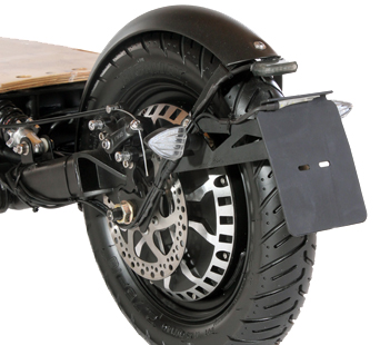

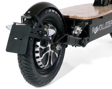

Kennzeichenbefestigung mittig inklusive Kennz.-Beleuchtung
Mir kam gerade eine Idee, wie man einen Revoluzzer 1.0 bzw. eine Revoluzzi noch ein bisschen verbessern und aufpeppen könnte.
Wer im Themenbereich Revoluzzer 2.0 mit 45 km/h meinen letzten Beitrag gelesen hat, sieht natürlich auch diese Bilder:
Wie mir bereits bekannt ist, wird der mittig anzubringende Kennzeichenhalter auch als Ersatz- bzw. Zubehörteil lieferbar sein.
Ich gehe davon aus, dass die Verschraubung an der Fahrseite rechts an gleicher Stelle erfolgt, wie bisher am rechtsseitigen Kennzeichenhalter.
Für die linke Seite müsste man zwei kleine Löcher in den Schutzblechhalter bohren, um den mittigen Kennzeichenhalter mittels zweier Schrauben auch dort befestigen zu können.
Nun wird der mittige Kennzeichenhalter allerdings auch die inzwischen gesetzlich vorgeschriebene Kennzeichenbeleuchtung enthalten. Wer ein altes Model aus den Vorjahren hat, kann auf diese Leuchte verzichten. Wer sie möchte und sich mit Fahrzeugelektrik bzw. Elektronik auskennt, könnte die erforderliche Spannungsversorgung von 12 Volt von dem Rücklicht (nicht die Bremslichtfunktion!) abgreifen. Das Rücklicht liegt ja nur wenige Zentimeter über dem Kennzeichenlicht. Hier sind Lötkenntnisse erforderlich. Ein- und Ausschalten erfolgt ganz einfach durch den Knopf für das Licht.
Ach, ja, und wer ganz clever ist, der entfernt das Rücklicht von seiner bisherigen Position, verlängert das Schutzblech, um die Lücke zwischem Schutzblech und mittigem Kennzeichenhalter zu schließen und bringt das Brems- und Rücklicht auf dem Verlängerungsstück an.
