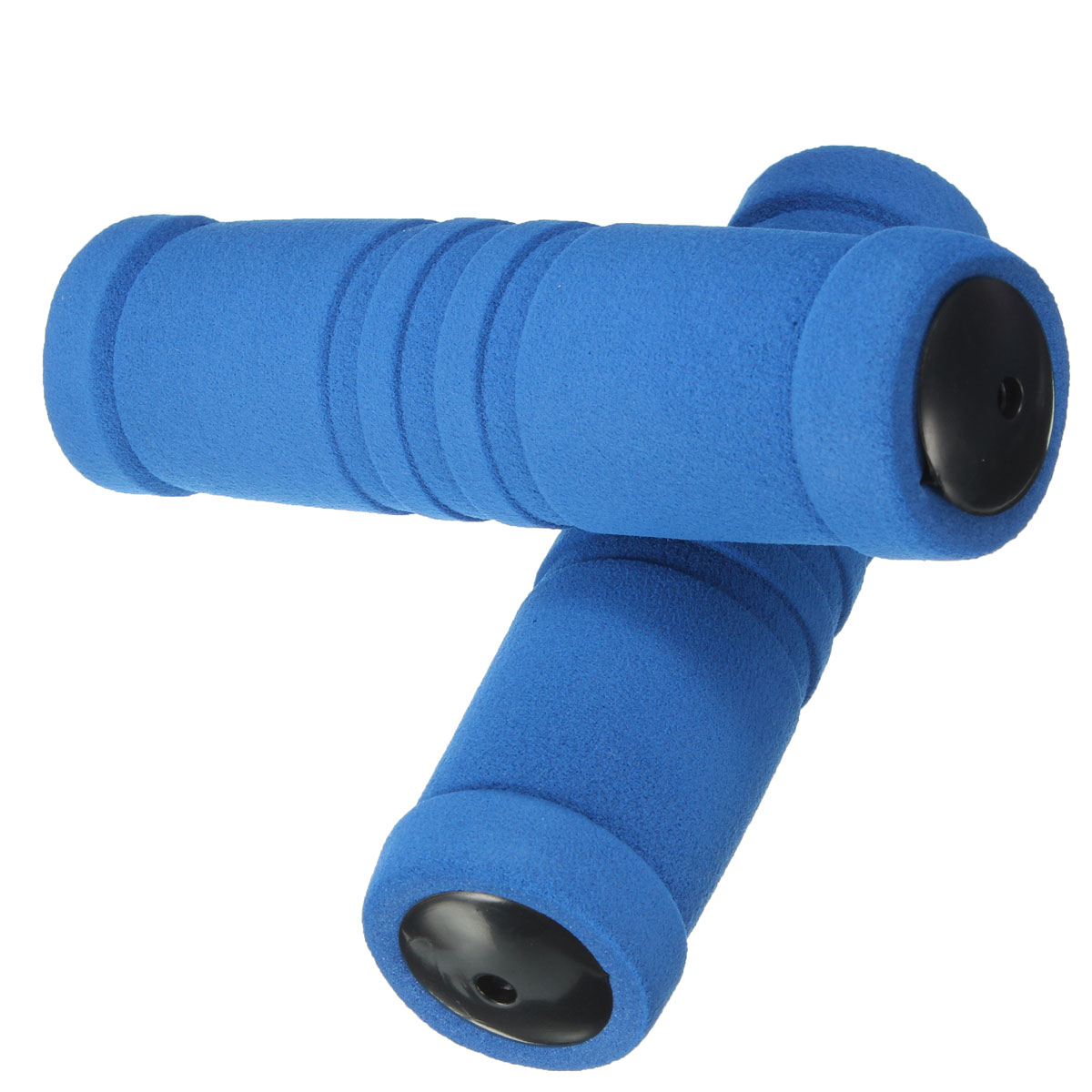

Wo wir zuletzt beim Thema "in China bestellen" waren - ich habe gerade auch wieder bei ebay aus King Kong bestellt.
Was? > Das >
Kosten: € 5,99 inklusive Versand.
Das sind Moosgummigriffe. Auf die Idee brachte mich Leiseflitzer Peter, weil ihm an seinem Silberling die Griffe nicht gefallen. Mir gefallen die Griffe beim Revoluzzer auch nicht. Bei kurzen Strecken geht es ja, aber bei längeren Fahrten fangen meine Finger und Handflächen an zu kribbeln. Ich hatte es vor 2 oder 3 Jahren auch schon mal mit Ledergriffen versucht. Aber die waren ergonomisch eine Katastrophe und waren nach einer Woche wieder demontiert. Nun starte ich also einen weiteren Versuch. Danke für den Tipp Peter. Ich hoffe, in Zukunft nicht mehr zum Kribbelflitzer zu mutieren. :D
Anmerkung: Am rechten Griff muss ich natürlich ein Stückchen abschneiden, weil links daneben ja der Stromgriff ist.

wenn du das stück für den drehgriff abgeschnitten hast, versuch mal folgendes:
das abgeschnittene stück in fast kochendes wasser legen. ungefähr ein bis zwei minuten.
dann dehnt sich der moosgumi besser. also noch so heiss als möglich (gummihandschuhe)
über den drehgriff schieben. dann wird der auch dicker und lässt sich länger ermüdungsfrei bedienen.

Hallo Leute, habe eben den Heißwassert-/Moosgummitrick ausprobiert.
Hat nicht geklappt, Gummi ließ sich nicht weit genug dehnen und ist gerissen.
Werde es nächste Woche mit selbstklebendem Lenkerband um den Drehregler probieren.
Berichte darüber.
Schönes Wochenende wünscht der Peter.

das ist ärgerlich! der drehgriff ist schon sehr viel dicker als der rest.
hätte aber gedacht es geht noch. bei billigen gummis aus dem baumarkt
habe ich es schon geschafft, gummis die eigentlich für das rohr gedacht sind über vorhandene griffe
zu ziehen.

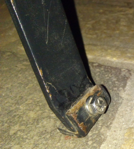

Wenn Revoluzzer oder Revoluzzi leicht kippen ...
Beitrag von chewbaka »
... kann es sein, dass der ständer einfach etwas zu lang ist. bei mir war das der fall.
daher habe ich den ständer 15mm vom unteren winkel entfernt abgesägt.
durch das abgesägte teil ein loch mit 6,5mm gebohrt.
in den ständer ein loch mit 6er gewinde geschnitten.
nun mit einer 6mm edelstahlschraube das abgesägte teil angeschraubt.
wer keinen gewindeschneider hat, bohrt in den träger auch ein 6,5mm loch
und verschraubt das ganze hinten mit einer mutter.
und so siehts aus:
