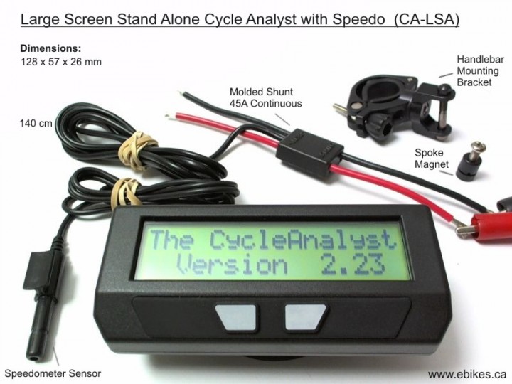

aus dem defekten gasgriff habe ich mir schonmal einen prototyp für die voltmeter-geschichte zusammengebastelt.
so ungefähr wird es dann aussehen:
das voltmeter allein bringt aber auch sooo viel. ist nur genauer als die LEDs und für li-ion akkus meiner
meinung nach pflicht.
ich habe zwar keine li-ions, da sie meiner meinung nach nicht genug bringen, für den horror-preis.
aber trotzdem suche ich jetzt noch nach einem amperemeter mit datenlogger.
das kommt dann mit shunt (messwiderstand) vor den/die akkus. auf der anzeige will ich dann die verbrauchten Ah ablesen
können. also praktisch einen "cycle analyst" im eigenbau.
oder gebe ich doch die 130.- öcken aus? ;-)
ich meine den hier: http://www.ebikeakkus.de/de/zubehoer/co ... nalyst-2.3
dann hätte man alles schön wasserdicht in einem display. aber der "ich habe es selber gemacht faktor"
fällt weg.

Schön, vor allen ein vernünftiges Set, wasserdicht mit Kabeln und Montagematerial. Andererseis braucht man die Tachofunktion nicht mehr, wenn man schon einen vernünftigen Fahrradtacho hat. Und wie ich Dich einschätze, wird der "ich habe es selber gemacht faktor" wohl positiv ausfallen.

wenn Du ein bisschen längere Zeit für den Versand einplanen kannst, geht es auch viel preiswerter.
Watt Meter :D

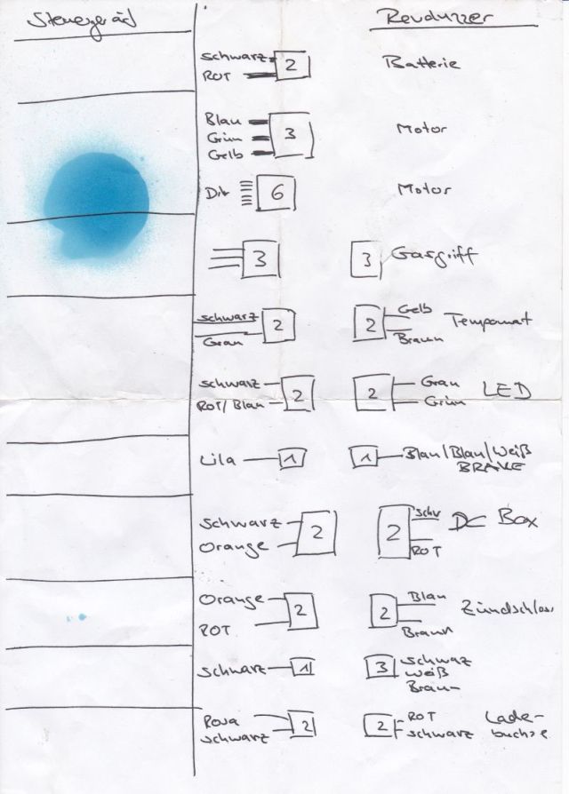

Revoluzzer-Steckeranschlussplan für Steuergerät
Beitrag von Ganter Ingo™ »
Den besitze ich seit meinem Besuch in Bruchsal im Juni 2013. Wurde mir damals von den Herren Modery und Krauth mitgegeben. Bisher hat sich aber keiner mit Problemen gemeldet, so dass ich auf einen Scan des Plans bislang verzichtet und hier noch nicht eingestellt hatte. Sorry :!:

Re: schaltplan für stecker/buchsen im akkufach
Beitrag von Peter51 »
Das paßt schon, da meines Wissens Revoluzzer / Revoluzzi BLDC Radnabenmotoren haben!

die watt meter/power meter etc. gibts ab england
auch schon für ~ 15.-€. aber die sind halt auch nicht wasserdicht.
ohne externe stromquelle speichern sie nichts.
wenn man sich die dutzende von tests auf youtube ansieht,
ist wohl auch nur das gerät von turnigy exakt.
vorteil am cycle analyst ist halt die genauigkeit, nur noch ein display am lenker,
der "justierbare" tacho, wasserdichter kabelsatz.
hach.... ich weiss auch nicht, was mir am besten gefällt. ;-)

Schaltplan für Stecker/Buchsen im Akkufach Revoluzzer
Genau. Den Plan haben Krauth und Modery vor meinen Augen in der Werkstatt von Eneway/Forca direkt von einem Modell 2012/2013 im Juni 2013 bei meinem Besuch in Bruchsal erstellt.
