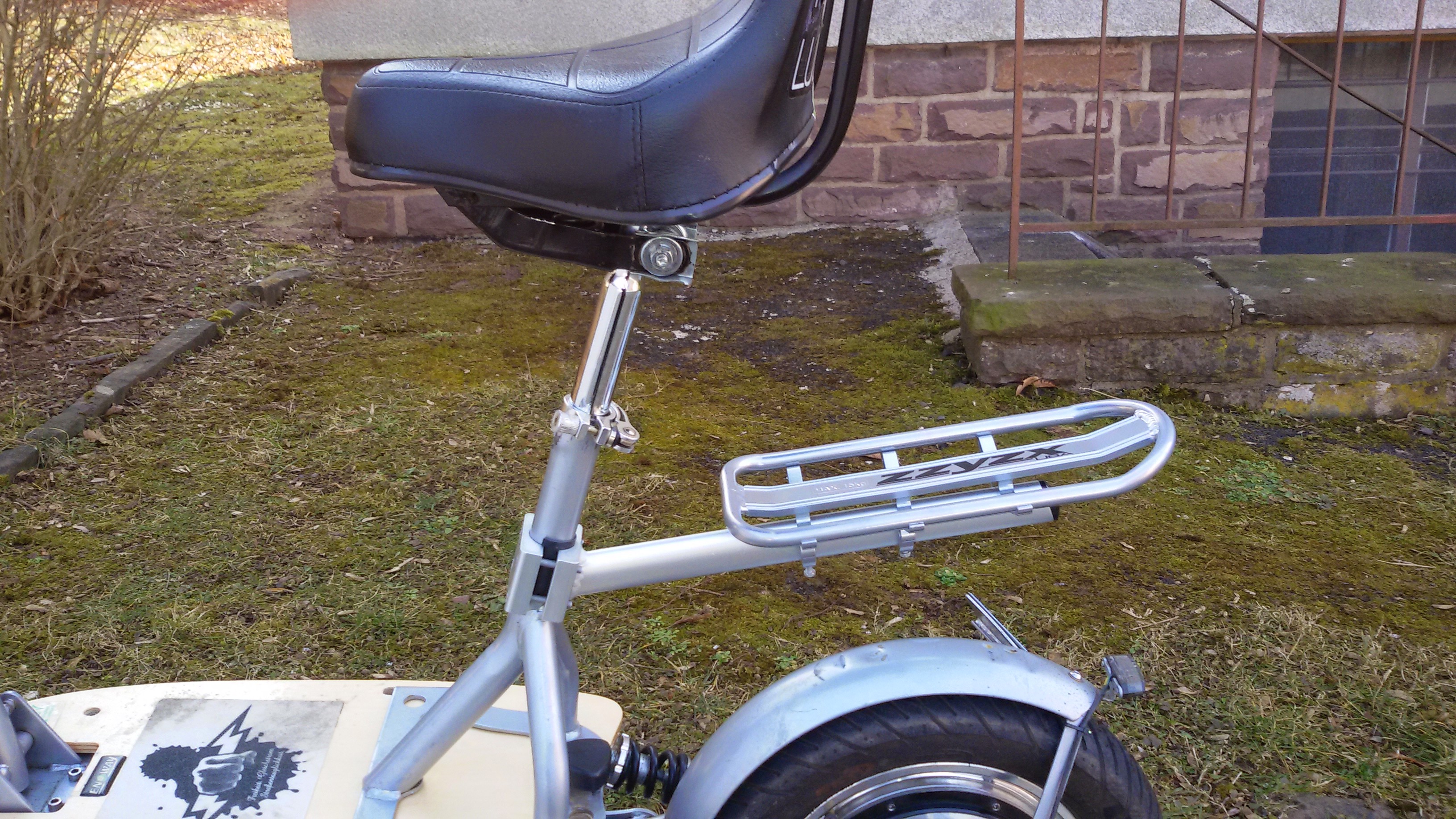

Vom Leiseflitzer bekam ich heute Vormittag eine Mail mit einigen Bildern. Diese zeigen seinen neuen Gepäckträger am silbernen Revoluzzer.
Auch ein netter Vorschlag. Vielen Dank dafür. Mich persönlich stört allerdings die geringe Belastbarkeit mit "nur" 15 kg. Für den Leiseflitzer Peter reicht das aber für den Reserve-Lithium-Akku aus.
Das Teil nennt sich Corratec ZZYZX Varyload. Ist zum Beispiel über Amazon für rund € 20,00 zu beziehen.

Danke chewbaka, habe ihn bei einem MTBer gesehen und mal frech gefragt.
Er hat mich abends noch angerufen und mir die Bezugsquelle durchgegeben.
Ein netter Mensch.
Ich denke 15 kg +/- reichen im normalen Betrieb aus, es gibt ja auch noch Rucksäcke.
Ein netter Mensch.

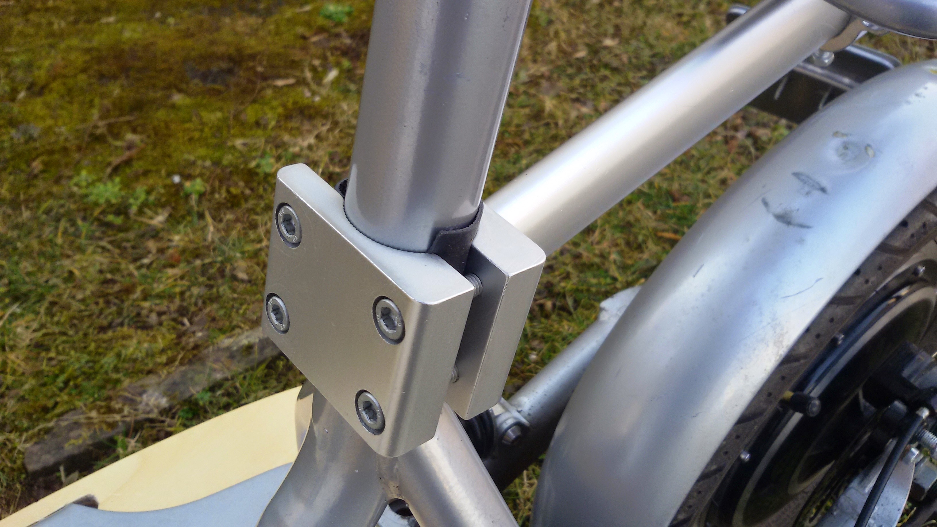

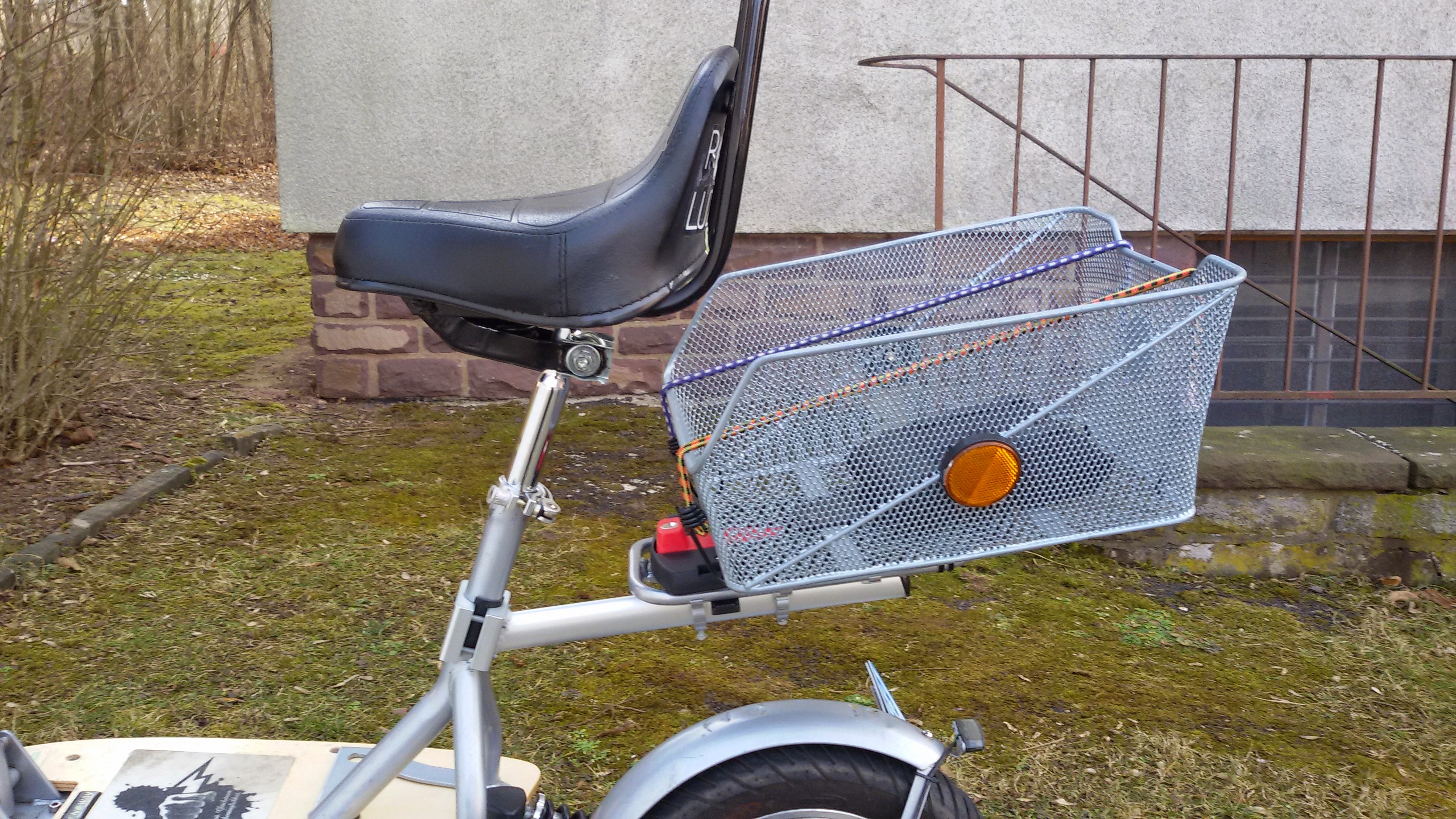

das denke ich auch. ich habe mir die schweissnähte angesehen und die sind durchaus OK.Ich denke 15 kg +/- reichen im normalen Betrieb aus
meiner hat dieselbe aufnahme oben, wie du sie hast.
die strebe, die an den sattel geht, sieht bei dir ja bombig fest aus. ich habe nur einen schnellverschluss.
aber die halten ja auch ne menge, wie man am sattelrohr etc. sieht.
trotzdem habe ich für meinen zweiten bleiakku, der auf dem gepäckträger montiert ist,
noch eine diagonale strebe zur schraube des sattelgestells gebaut.
oben ist das alu-vierkantprofil mit einer schraube durch den träger verschraubt.
unten habe ich einen stahlwinkel auf ~ 45° gebogen. die eine seite des winkels wird mit der schraube des
sattelgestells am rahmen befestigt. die andere seite des winkels steht hat eine 8mm schrauben, 30mm lang,
über die das aluprofil gesteckt wird. ich kann also alles ganz einfach abnehmen.
man muss nur den schnellverschluss des gepäckträgers öffnen und kann dann den träger samt akkukoffer abnehmen.
der koffer für den akku ist ein alter metallkoffer eines winkelschleifers von bosch.
sieht sche.... aus, passt aber perfekt. da suche ich noch nach einer schöneren lösung.
das versicherungskennzeichen ist mittlerweile hinten am akku-koffer befestigt.
das sattelgestell mit winkel habe ich mit einer imbussschraube befestigt.
das bringt hoffentlich noch etwas sicherheit gegen diebe.
ich habe den belastungstest mit 100kg durchgeführt. so sollte auch bei bodenwellen/schläglöchern etc.
der akku nicht den gepäckträger abreissen.

...es gibt ihn auch in schwarz und den Schutzbügel kann man abnehmen, indem man eine Schraube löst.

Peter, einen Nachteil hat Dein Gepäckträgerhalter allerdings: Durch die Dreibeinsattelstange kannst Du Dein System erst mittig befestigen, da, wo die Sattelstange zu einem Rohr wird. Dadurch liegt alles ziemlich hoch, so dass es zu Platzproblemen mit den aufgesetzten Teilen wie Korb, Top Case oder Alukoffer und dem Choppersattel kommt. Letztendlich musst Du Deine Zuladung ziemlich weit nach hinten setzen.
