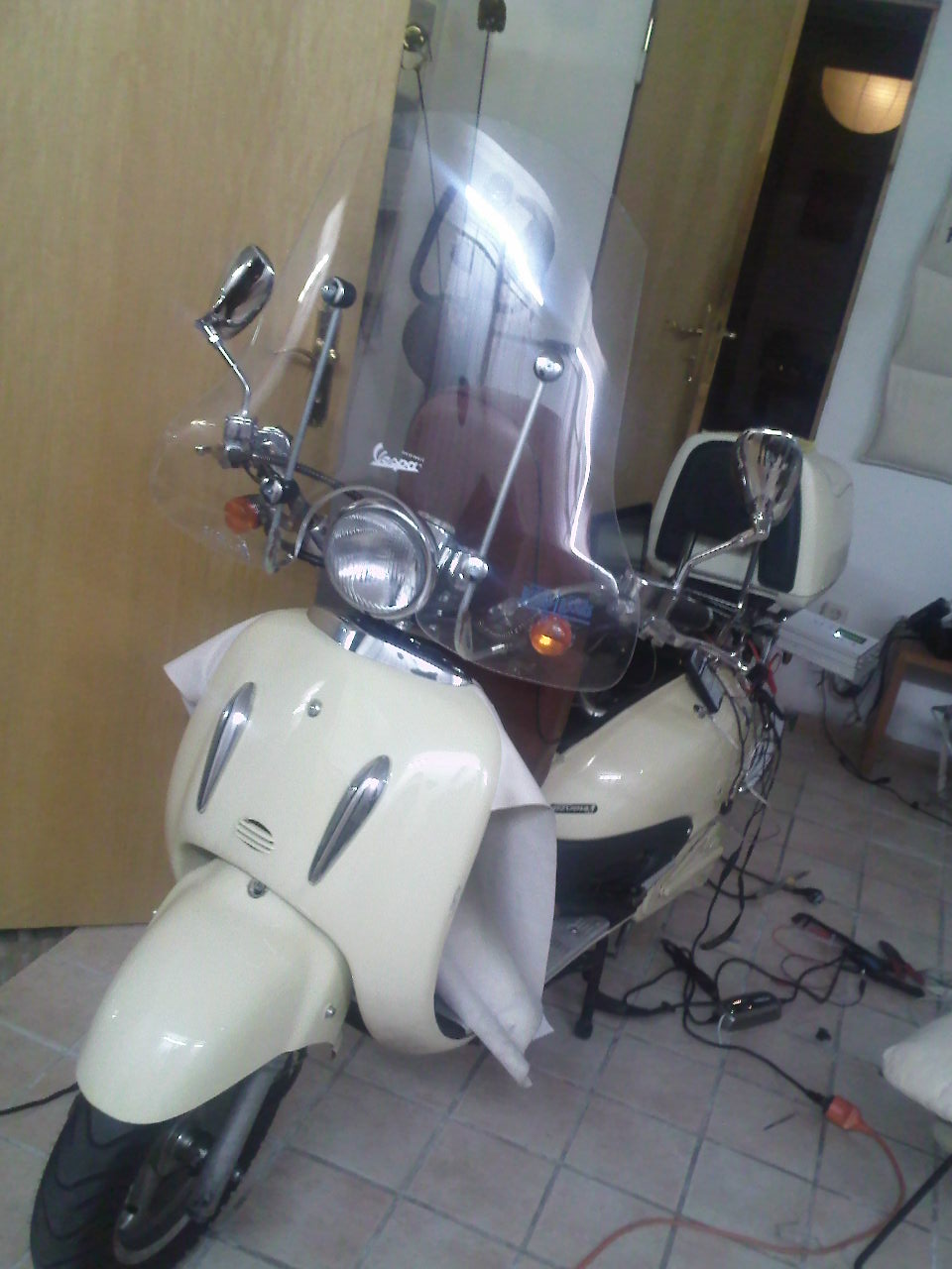

bin ganz neu, habe seit Juni die 'Emilia' von ProEco. Leider fangen die Akkus an zu muckeln (1800 km).
Lt. Hersteller, bzw. Importeur sind "mindestens 450 Ladezyklen" angegeben, ich bin jetzt - gemessen an der Recihweit von 70 km - bei 25 - 30 Ladezyklen.

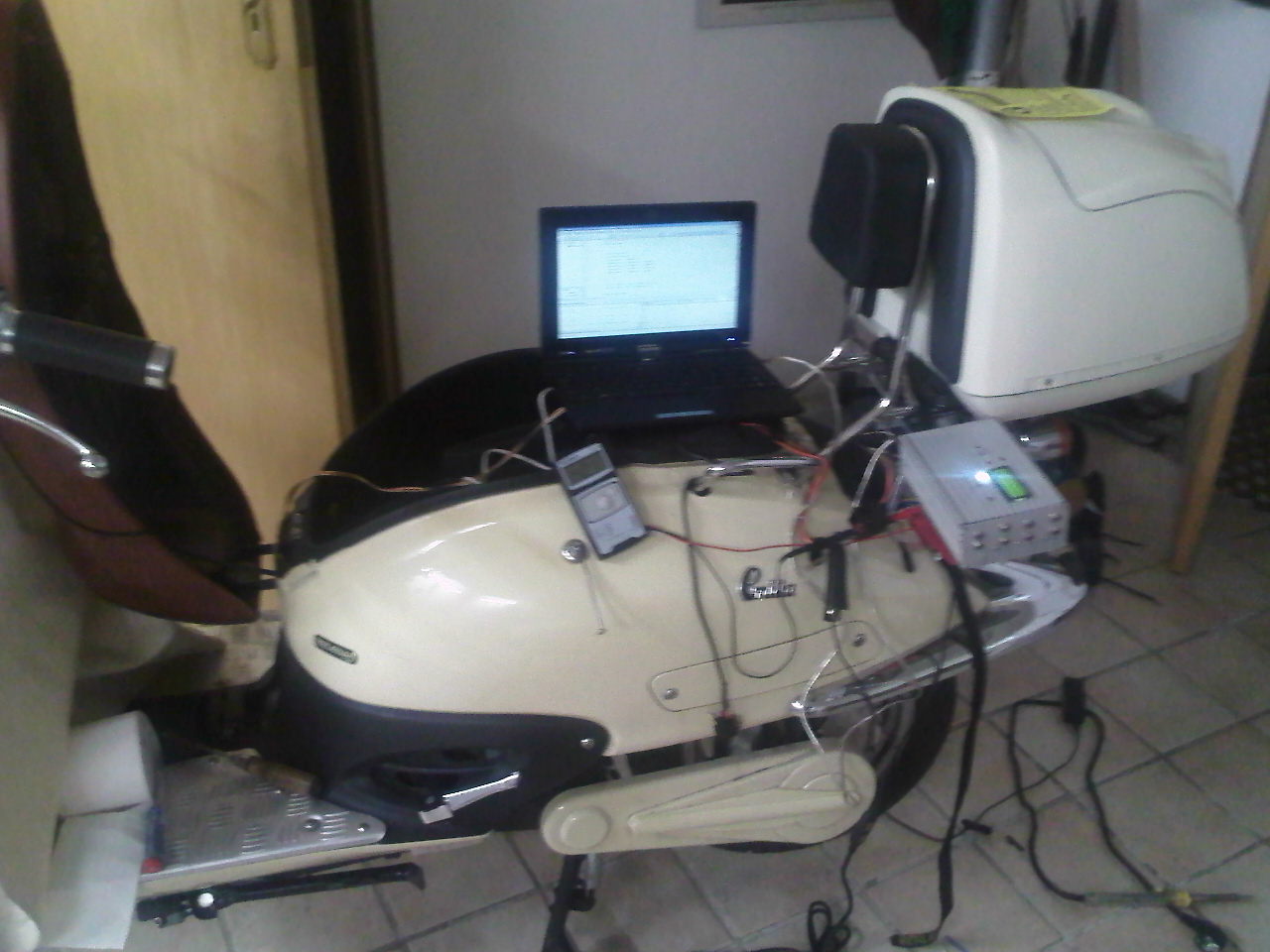

Jetzt habe ich mir eine Box aufgebaut, die Ladung und Entladung der einzelnen Zellen dynamisch überwacht - auf Basis eines CControl 32 Prozessors - alles sehr günstig von Conrad. Einen Fahrtmesser mit HalSensor am Hinterrad habe ich auch schon integriert.
Es ist dort ersichtlich, dass die Akkus ganz unterschiedlich laden. Der eine ist schon auf 15,6 V und 'kocht', ein anderer auf 13,5 V, die drei anderen korrekt auf 14,4.
Meine Fragen:
Bestehen Interessen am Bauplan der Bordüberwachung (Prozessor + Aufbauplatine 30€, sonst Kleinteile, Lötkram und Gehäuse, die Software funzt)
Meine Fragen:
