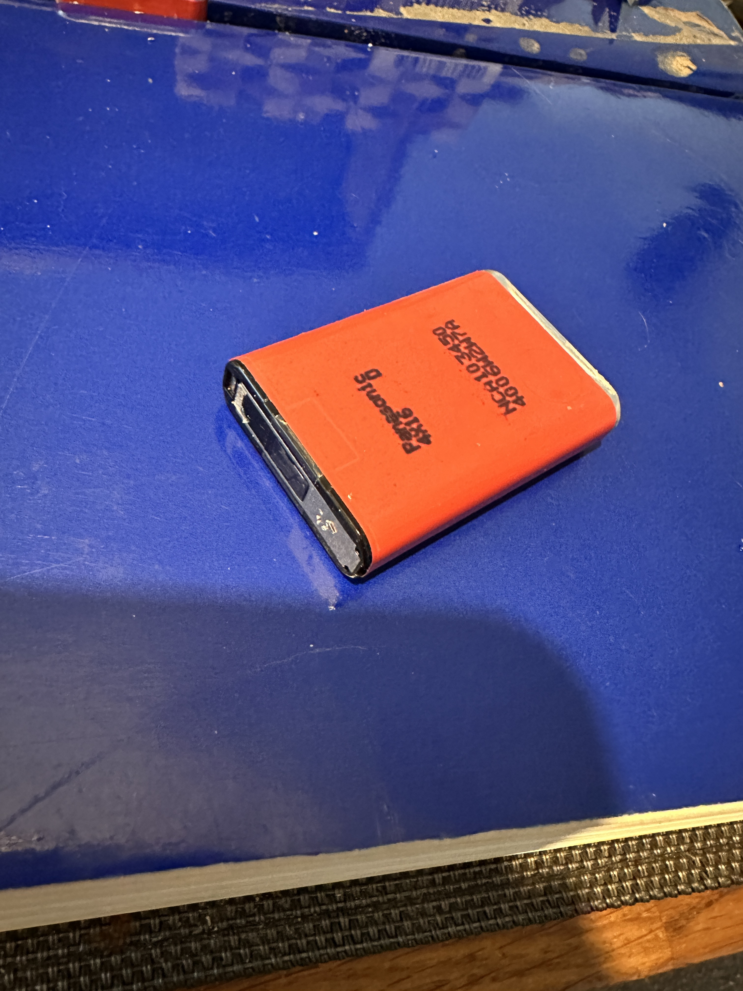

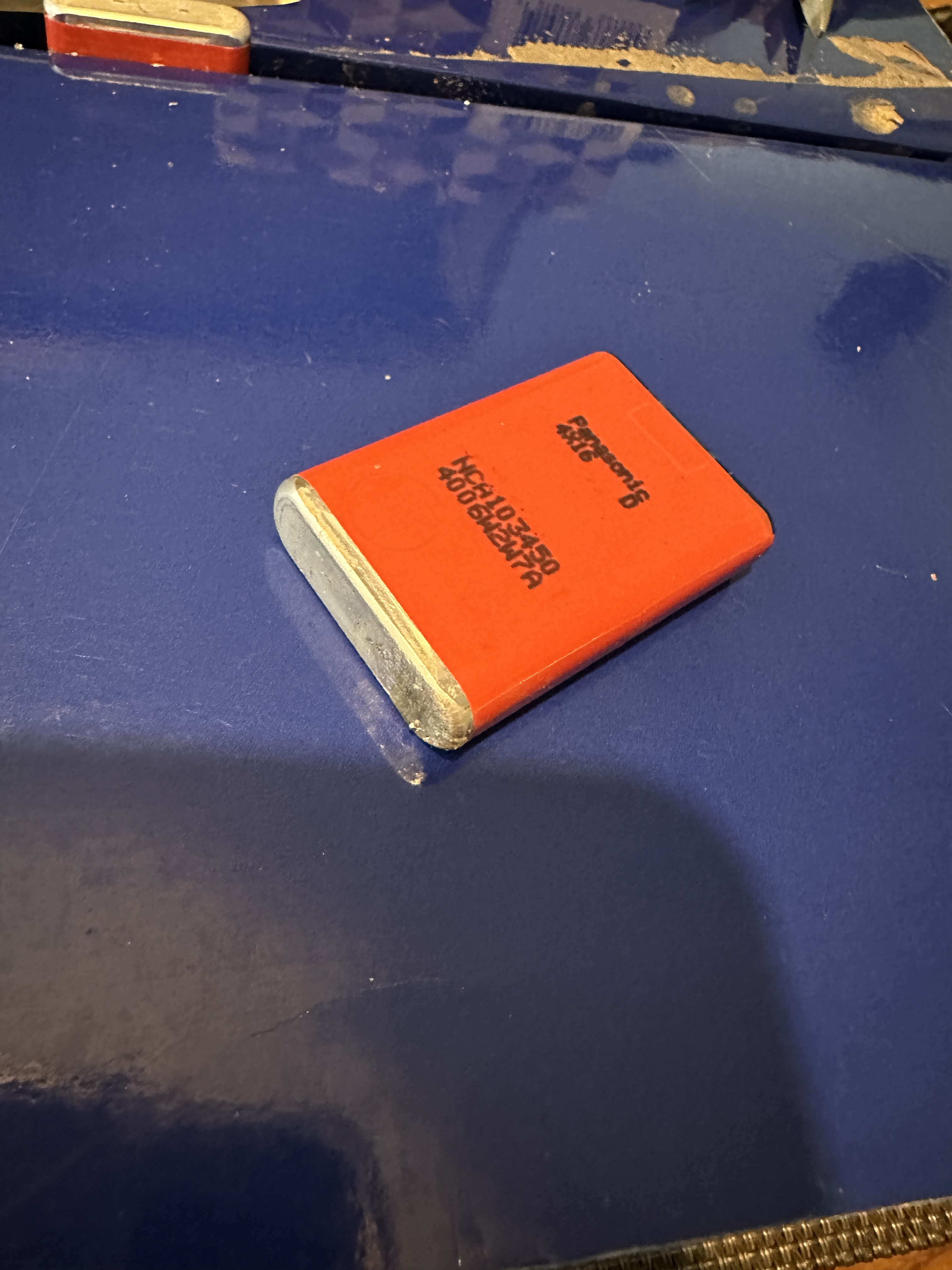

Ich möchte die Zellen aus einem alten Laptopakku tauschen.
Der Ersatz ist auch schon besorgt und ich habe mir eins von diesen billigen China Punktschweißgeräten mit Akkubetrieb von Amazon geholt. Ich brauchte halt etwas nur für dieses eine Projekt, da lohnte es sich einfach nicht, etwas acht Mal teureres zu kaufen.
Aber es funktioniert eben nicht. Es gibt nur einen ganz kleinen Funken (bzw. zwei) und der Streifen bleibt nicht am Kontakt haften. Wenn ich zwei Nickelstreifen auf einem Holzuntergrund verschweißen will, gibt's einen ordentlich großen Funken und es verbindet sich auch prima. Aber hier auf dem Akku, nichts.
Dann hab ich es doch mit dem Lötkolben versucht. Temperatur 400 Grad, die Oberfläche angerauht, mit Sandpapier und Schraubenzieher, Flussmittel drauf, verschiedene Lötspitzen probiert.... Nichts zu machen, das Lötzinn will einfach nicht haften, und wenn doch mal ein bisschen hägen blieb, konnte man es mit dem Daumennagel wieder abkratzen.
Hat jemand jetzt noch eine Idee, was ich versuchen könnte?

Vielleicht hast du einfach zu dicke Nickelbleche . Ich habe hier für die Reparatur von Maschinenakkus auch ein billiges China Punkschweisserchen gekauft. Allerdings mit Stromanschluss. Arbeitet aber nur mit 5V . Wenn ich ganz dünne Nickelbleche nehme , geht es sehr gut auch auf den Akkus. Nehme ich aber die etwas dickeren Nickelbleche, klappts auch nur noch miteinander, aber nicht mehr auf dem Akku.
Also versuch einfach mal dünnere Bleche.

bist Du Dir sicher, das die Bänder die Du hast wirklich aus 100% Nickel sind. Gern werden bei Ali vernickelte Stahlbänder versendet. Schleif die Bänder mal an und lege sie in Salzwasser, wenn die nach 2 Tagen rosten ist es Stahl. Ich hatte im Sommer das gleiche Problem als ich mir meinen 10P16S Akku für meinen Kumpan Roller gebaut habe. Die billigen Bänder aus China waren nur vernickelt obwohl es angeblich 100% aus Nickel sein solten . Die haben mit meinen güstigen 60€ Spot Welder auch nicht gehalten. Hab mir dann bei nkon.nl ordendliche Bänder besorgt, welche sehr gut gehalten haben. Wer billig kauf, kauft häufig eben 2x.
Im übrigen habe ich auch die erfahrung gemacht, dass auf einigen Akkus die Bänder mal besser und mal schlechter halten.
LG Martin
