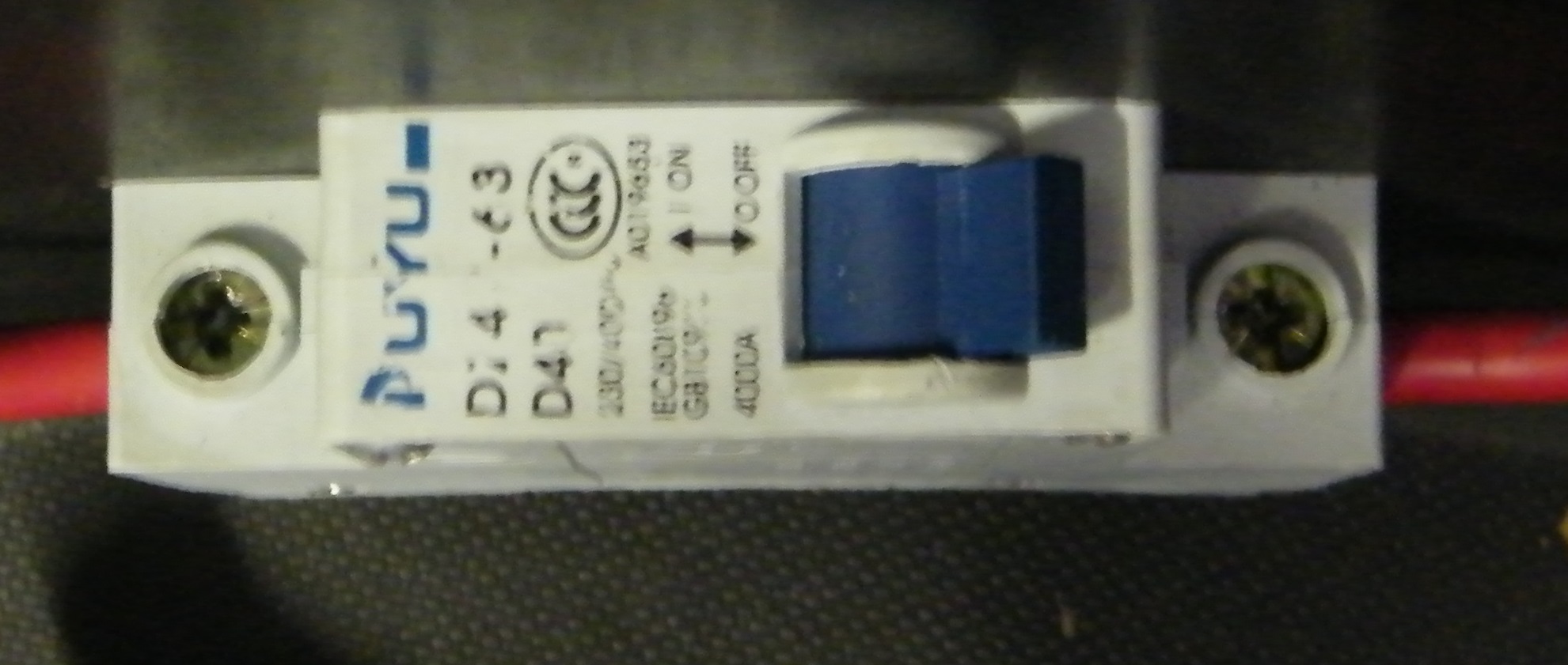

ich habe folgendes Problem: "Bei meinem IO Scooter Florenz" schaltet nach gut 1 km ständig die Hauptsicherung aus, wenn ich die Sicherung wieder aktiviere schaltet sie kurz darauf wieder aus. Auch wenn das Moped lange (5 min) "aufgedreht" ist, schaltet die Sicherung ab.
Leider konnte ich noch nicht herausfinden, was den Fehler verursacht, könnte es an den Akkus liegen, bzw wie kann ich diesen Fehler "austesten"?
Danke im Voraus,
Roli
Danke im Voraus,
Roli

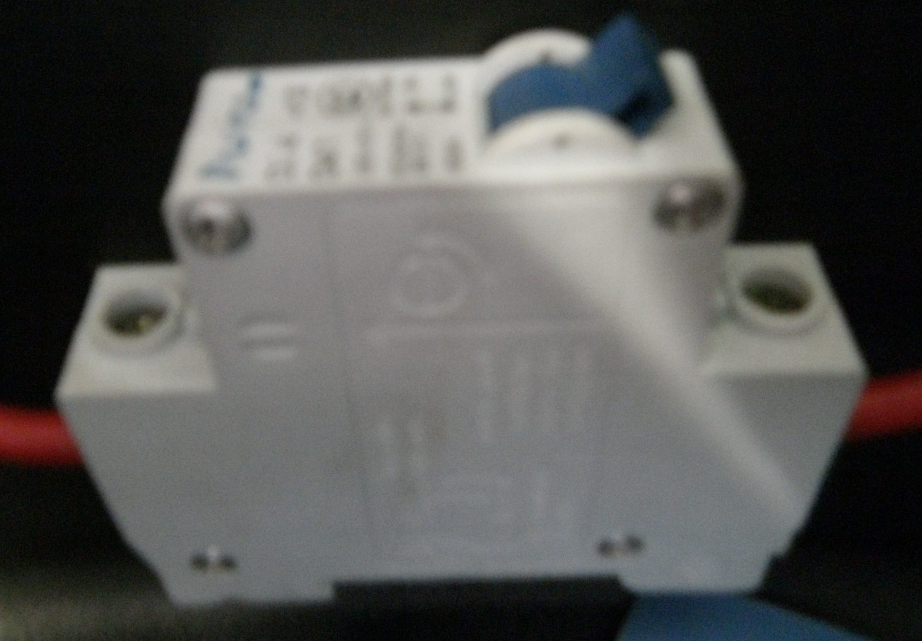

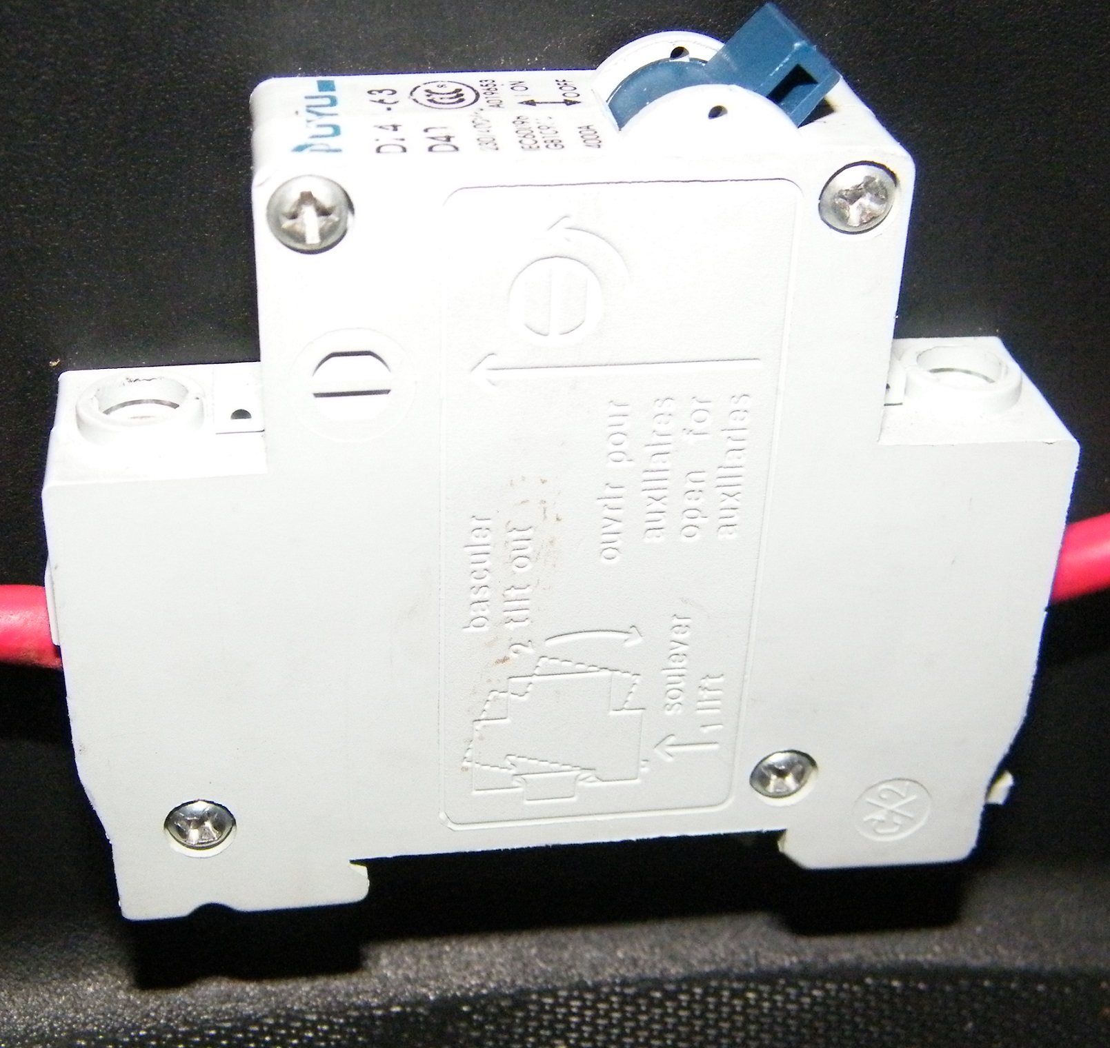

Leider sind die Photos nicht ganz scharf geworden, falls Sie ein besseres Photo benötigen geben Sie mir kurz Bescheid, danke
- Beiträge: 878
- Registriert: Mo 16. Jan 2012, 18:04
- PLZ: 65428
Re: Hauptsicherung schaltet ständig aus
Hallo Roli,
wenn die Aufschrift lesbar wäre, würde das vielleicht helfen.

Hallo nochmals, hab nun 2 neue Photos gemacht und alles abgeschrieben.
da steht nun:
PUYU (Marke?)
D 24-63
D40
230/400 V
IEC60898
GB1CP66
4000A
vielleicht könnt ihr damit etwas anfangen. Ich leider nicht so der Techniker...
da steht nun:
PUYU (Marke?)
D 24-63
D40
230/400 V
IEC60898
GB1CP66
4000A

Jupp, hol Dir ein Markenprodukt.
Gleiches Problem bei mir, mit dem hatte ich Ruhe:
http://www.amazon.de/dp/B003AFOX6Y/?smi ... 6zr3wKNjrw
Dirk
Dirk
