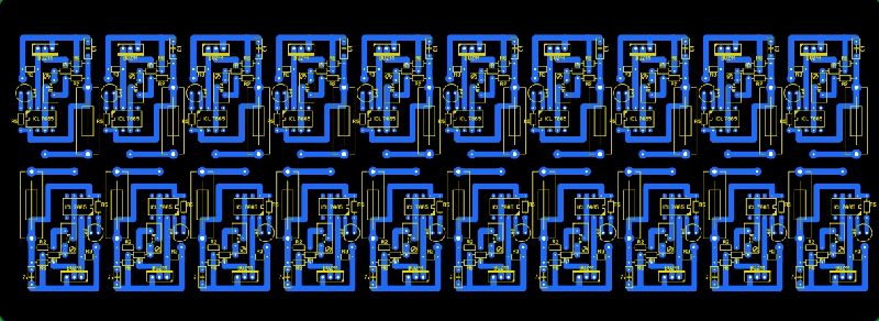

Ich bin grad dran was selber zu designen ,ist allerdings noch nicht ganz fertig...... habe noch Zeit bis zur Umrüstung der beiden Bleiroller.

Nun habe ich noch wenig mit MosFETs gearbeitet in meinen Bastelstunden, aber falls man Angst hat, dass ein durchgehender FET für Dauerentladung sorgt, warum dann nicht 2 nehmen? Die Gates parallel, von dem einen die Source an Drain zum nächsten, und mindestens beide müssen durchschalten, damit der Widerstand beheizt werden kann.
Damit hat man aber noch nicht keinen Chip-Fehler abgesichert, wenn der durchschaltet, dann entlädt es den Akku trotzdem.

Genau so ist es......mir schwebt hier eher eine Lösung mittels Timefenster vor das heißt, nach der Zeit xx nachdem das Balancing fertig ist wird die Leitung frei geschaltet, muss mal überdenken wie es am effizientesten zu lösen wäre.........

Das sehe ich in meiner grenzenlosen Naivität genauso, wundere mich aber umso mehr, dass keiner der Balancer-Hersteller diese einfache, billige Redundanz einbaut. Wenn man das Layout der Platine geschickt wählt und die Transistoren etwas entfernt voneinader plaziert, könnte man auch noch einen gewissen Extra-Schutz vor dem Zell-Tod durch Wassertröpfchen einbauen.STW hat geschrieben:Nun habe ich noch wenig mit MosFETs gearbeitet in meinen Bastelstunden, aber falls man Angst hat, dass ein durchgehender FET für Dauerentladung sorgt, warum dann nicht 2 nehmen? Die Gates parallel, von dem einen die Source an Drain zum nächsten, und mindestens beide müssen durchschalten, damit der Widerstand beheizt werden kann.
