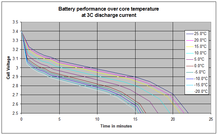

Ich habe einen Messvorschlag gestrickt, wie man vielleicht besser das Akkuverhalten unter Temperatureinfluss darstell- und vergleichbar machen könnte: Spannungsverlauf über Zeit bei z.B. 3C messen, und zwar bei Konstanthaltung von unterschiedlichen Kerntemperaturen der Zellen, was dann z.B. so ein Feld ergeben könnte:
Schwierig wäre es, die Zell-Kerntemperatur einerseits zu messen und andererseits konstant zu halten bei so hohen Strömen, aber es sollte eine sehr gute Aussagekraft über die tatsächliche Leistungsfähigkeit eines bestimmten Zelltyps bei verschienden Temperaturen haben!Zero S 11kWZF10.5

Ich seh das genau wie MEroller, und dazu kommt noch dass eigentlich die "komplette Messelektronik" ja nun gar nicht so viel technischer Aufwand ist, wenn man sie direkt ab Werk einbaut, und dass diese ja nicht nur für die Weiterentwicklung sinnvoll ist, sondern auch für die tägliche Anwendungspraxis. Denn ohne den Akkustrom kann man keine zuverlässige Verbrauchsanzeige realisieren, und ohne die Temperatur der einzelnen Zellen können BMS und Controller keine korrekte Temperaturkompensation durchführen.
Und das Absurde ist ja: bis auf die PTCs in/an den Zellen haben die aktuellen Controller und BMS ja eigentlich alle Messwerte schon parat und verwenden diese ja auch intern, nur eine Schnittstelle fehlt. Für sowas ist ja der CAN-Bus gedacht, und eine Vielzahl üblicher Mikrocontroller haben schon einen CAN-Port integriert, der müsste also nur nach aussen geführt werden und natürlich softwareseitig gespeist werden. Und wirklich jeder Mikrocontroller hat einen seriellen Port. Nur weil fast alle Zellen-, Controller- und BMS-Hersteller noch im Rumprobierstadium stecken müssen wir über Lösungen wie den Cycle Analyst nachdenken.
Zum Vorschlag: bei A123 hatte ich schon mal irgendwo eine Kurve für 1C, nur mit Kapazität statt Zeit auf der x-Achse gefunden, aber auch nur bis 0°C: 3C finde ich muss gar nicht sein, für einen konstanten Entladestrom würde schon 2C den üblichen Belastungsrahmen abdecken. Macht es aber nicht evtl. auch Sinn, mal zu untersuchen wie sich die bei unserer Anwendung übliche dynamische Lastsituation auf die Entladekurve auswirkt? Also bspw. analog zu den halbwegs normierten Fahrzyklen für Verbrauchsmessungen (NEFZ etc.) könnte man ja einen Lastzyklus daraus ableiten, und die Entladekurve dafür bei den verschiedenen Temperaturen aufzeichnen.

Ja, diese Kurven gehen schon stark in die Richtung, die mir vorschwebt. Aber selbst A123 (welche ja unbestritten die besten Lithium-Chemie für Hochstromanwendungen haben, die ganzen Chin. Hersteller von prismatischen Zellen hecheln den A123 Rundzellen hinterher...) hört wohlwissentlich bei 0°C auf, man sieht das Unheil ja schon deutlich kommen.dexter hat geschrieben:Zum Vorschlag: bei A123 hatte ich schon mal irgendwo eine Kurve für 1C, nur mit Kapazität statt Zeit auf der x-Achse gefunden, aber auch nur bis 0°C:3C finde ich muss gar nicht sein, für einen konstanten Entladestrom würde schon 2C den üblichen Belastungsrahmen abdecken. Macht es aber nicht evtl. auch Sinn, mal zu untersuchen wie sich die bei unserer Anwendung übliche dynamische Lastsituation auf die Entladekurve auswirkt? Also bspw. analog zu den halbwegs normierten Fahrzyklen für Verbrauchsmessungen (NEFZ etc.) könnte man ja einen Lastzyklus daraus ableiten, und die Entladekurve dafür bei den verschiedenen Temperaturen aufzeichnen.
Mit 2C könnte ich auch leben, das entspreicht auch bei meinem Bock eher der Dauerbelastung, ABER wenn es z.B. hier steil aus dem Neckartal rausgeht sind durchaus 2,5 bis 3C gefordert, und das geht womöglich nicht mehr bei 0°C Zellkerntemperatur. Die X-Achse als entnommene Kapazität hat auch Winston angegeben, allerdings in %. Aber die trauten sich bis -45°C runter, allerdings nur bei den lächerlichen 0,5C Entladestrom. Eine brauchbare Standardisierung tut hier Not!
