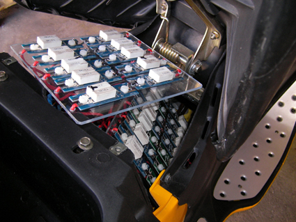

Also ich fahre ja nun den gleichen Roller mit 75 Volt 80 A Comtroller. Der gleiche Automat verrichtet Hier seit 3 Jahren sicher seinen Dienst . Hat noch nie beim Fahren ausgelöst! Ich benutze ihn nur zum Trennen des Akkus beim Laden. Kann aber auch keine Qualitätsmängel an diesem Teil feststellen.! Was für mich immer enorm wichtig
erschein ,ist die Verbindung der Akkus untereinander. Da kann es schon Probleme geben ,wenn man z.b. Balancerbrücken direkt auf die Zelle schraubt.
Deshalb habe ich alle Balancer über Kabelringschuhe mit den Zellen verbunden.

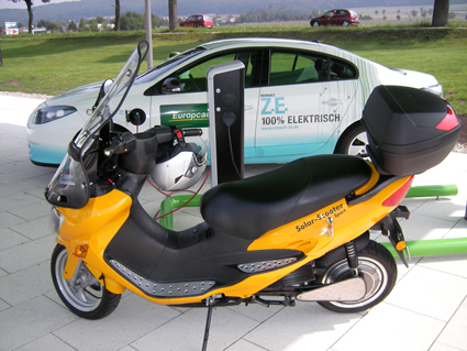

! So stelle ich mir Die Zukunft in unseren Städten vor!!
