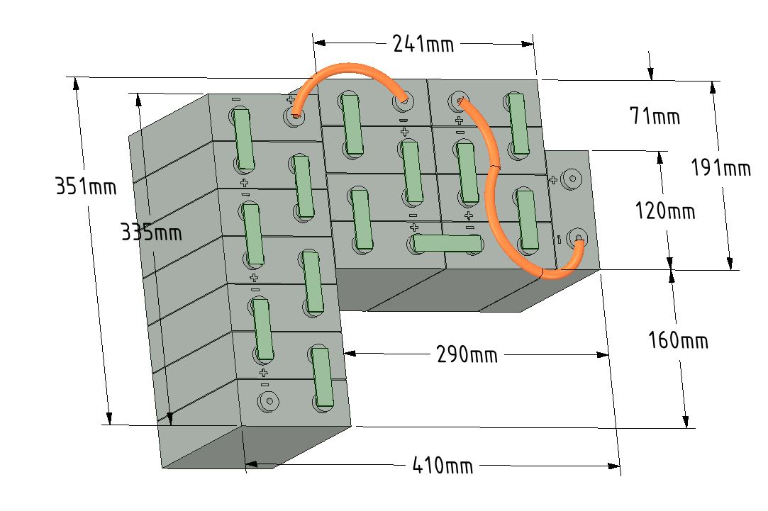

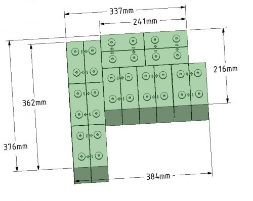

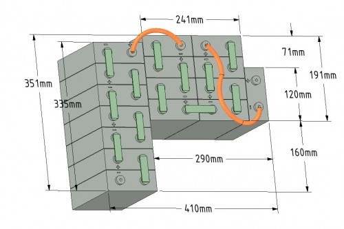

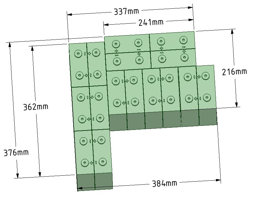

In meinem Roller ist eine geschlossene Plastikwanne. Von unten kommt da keine Nässe ran. Oben ist die Sitzbank. Ich meinte auch eher die elektrischen Eigenschaften und ob die 50Ah Herstellerphantasie oder real sind. Es wird so oder so seeeehr eng im Batteriefach. Im Bild vermutlich die einzige Möglichkeit. Die Polung in der CAD ist erstmal willkürlich.
Re: LiFePo Akkuberatung
wenn ich die 410mm reinkrieg ist es so noch effizienter. Wo bekommt man eigentlich die dicke Lizze für längere Brücken? Die einschlägigen Batteriehändler bieten sowas nicht an. Für den Rest des Internets fehlt mir der passende Suchbegriff. Das sollte ja mindestens 5mm² sein, oder?

Ich bin unter dem Begriff "Massekabel" beim blauen C fündig geworden. Und passende Ringkabelschuhe und Quetschzange braucht es auch noch.
Zum Querschnitt weiß Alfred mehr... Aber 5mm² sind ziemlich sicher zu wenig für Dein Fahrzeug, 16mm² werden es eher sein müssen?

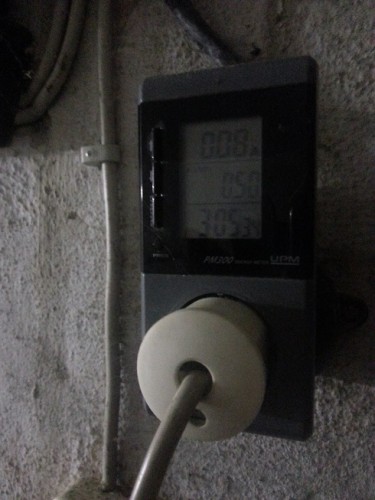

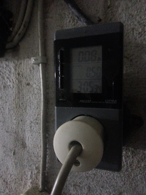

Ab morgen steht der Roller. Die Bleier laden nur noch mit 1,4A und mehr als 0,5kWh gehen nicht mehr rein. Gekauft am 2. Juli. Jeden Werktag eine Ladung abzüglich 14 Tage Urlaub. Das sind, wenn es hochkommt und man wirklich Vollzyklen ansetzt weniger als 50 Zyklen. Ich überlege, die zu reklamieren. Was meint ihr? So wie ich das Datenblatt interpretiere müßten selbst bei miserabelster, stiefmütterlicher Behandlung 300 Zyklen drin sein?! http://www.ebay.de/itm/Ersatz-Akkus-fue ... 1525974679?
18:00 Ladung gestartet - Stand gerade eben 21:00 0,08A Ladestrom und 0,5kWh haben reingepasst. Ladevorgang war gestartet bei 1,4A
