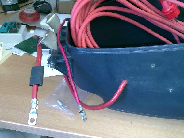

2Alf20658 hat geschrieben:Rohrkabelschuhe habe ich auf Deinen Bildern nicht gesehen, sondern nur Aderendhülsen und eine Zange von WEIDMÜLLER.
gerri hat geschrieben:...habe ich daher auf 16mm² getauscht,leider gingen mir die Rohrkabelschuhe aus und musste hier abbrechen...
Wenn die Rohrkabelschuhe aus sind wird es schwierig sein, noch solche zu entdecken auf den Bildern ;)

Nee Alf waren schon Rohrkabelschuhe gemeint und war auch Heute diesbezgl. schon beim Elektrikermeister meines Vertrauens und habe welche geholt.....
Daneben seht Ihr eines der Chinakabel die verbaut waren
Alles angeschlossen und Saft drauf.....keine Rauchzeichen passt ;)
Motorverkabelung hat auf Anhieb gepasst ,mußte da nicht rumprobieren......soweit sogut.....Projekt eigentl. abgeschlossen
