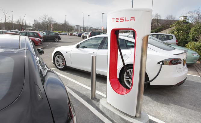

Achso, dein Beispiel bezieht sich auf Einphasen-Betrieb mit 2 Leitungen. Dann kommt das mit den 2 * 2 * 240mm² = 960mm² natürlich hin. Schafft das Aggregat auch dann 500 kVA? Wenn ja, müssten bei einer Spannung von 230 Volt immerhin 2174 Ampere fließen. Das wiederum wäre relativ viel für den gegebenen Querschnitt.
Unabhängig davon wären 5 Minuten für einmal "Volltanken" zwar wünschenswert, aber eigentlich nicht zwingend nötig, um ein Elektroauto praxistauglich zu machen. Die Praxis (auf Langstrecken) sieht eher so aus, dass man ca. alle 300 km ein halbes Stündchen Pause machen sollte. Das Auto sollte in dieser Zeit mit genau der Energiemenge aufgeladen werden können, die es auf den letzten 300 Kilometern verbraucht hat. Bei einem großen Auto wie z. B. dem Tesla S (Praxisverbrauch lt. spritmonitor.de: im Schnitt knapp 21 kWh/100 km) bedeutet das, dass in 30 Minuten 3 * 21 kWh = 63 kWh geladen werden müssen. Dafür sind vergleichsweise moderate 126 kW Ladeleistung nötig, bei kleineren Autos mit geringerem Verbrauch entsprechend weniger. Zur Information: die Tesla Supercharger schaffen 135 kW und sehen so aus:
Das Ladekabel hat ungefähr die Dicke eines Tanksäulen-Schlauches und dürfte daher nicht schwieriger in der Handhabung sein als ein solcher.
Damit ist man zwar weit entfernt von 450 km in 5 Minuten, aber man ist immerhin schon im alltagstauglichen Bereich. So etwas flächendeckend bereitzustellen ist viel wichtiger als mit irgendwelchen Fantasiewerten zu werben, die sich mangels geeigneter Lade-Infrastruktur in der Praxis nicht umsetzen lassen.
