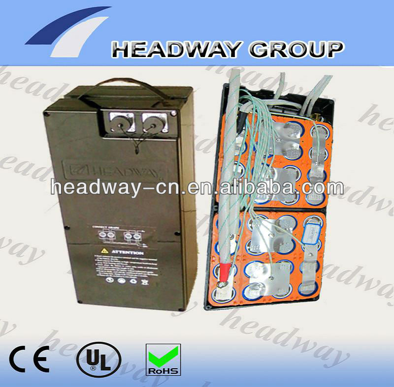

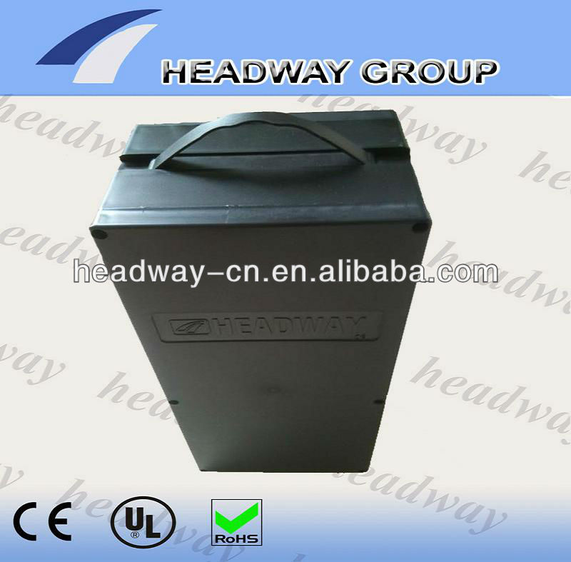

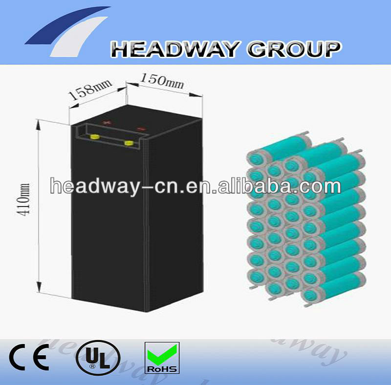

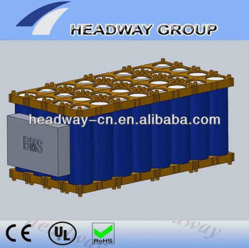

- Beiträge: 6516
Re: Kurzzeitig Strom reduzieren/ Geschwindigkeit drosseln
.....könnte vielleicht so aussehen:
