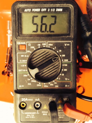

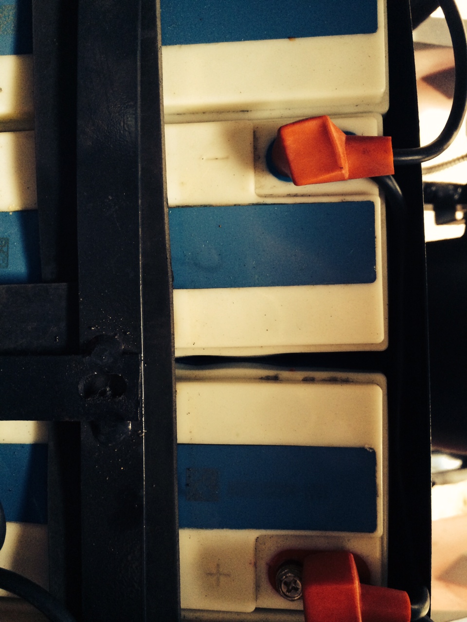

Mist
Viele arbeiten generell mit einer Zeitschaltuhr. Aber bei einem neuen Roller sollte trotzdem eine Ladeüberwachung nötig sein.
Wie viel Spannung und Strom kommen aus dem Lader.
Wann geht er auf grün?
Ein Watt Meter ist hier unverzichtbar.
Das kann dann aber mit einer Zeitschaltuhr später nicht passieren. Er trent den Lader einfach dann vom Roller.
Da werden wohl mehr von den 8 Akkus gegrillt sein. Ab 14.4V werden sie gasen. Vielleicht hört man da noch ein leichtes Pfiffff vom
Ventil.
Mist
Ventil.

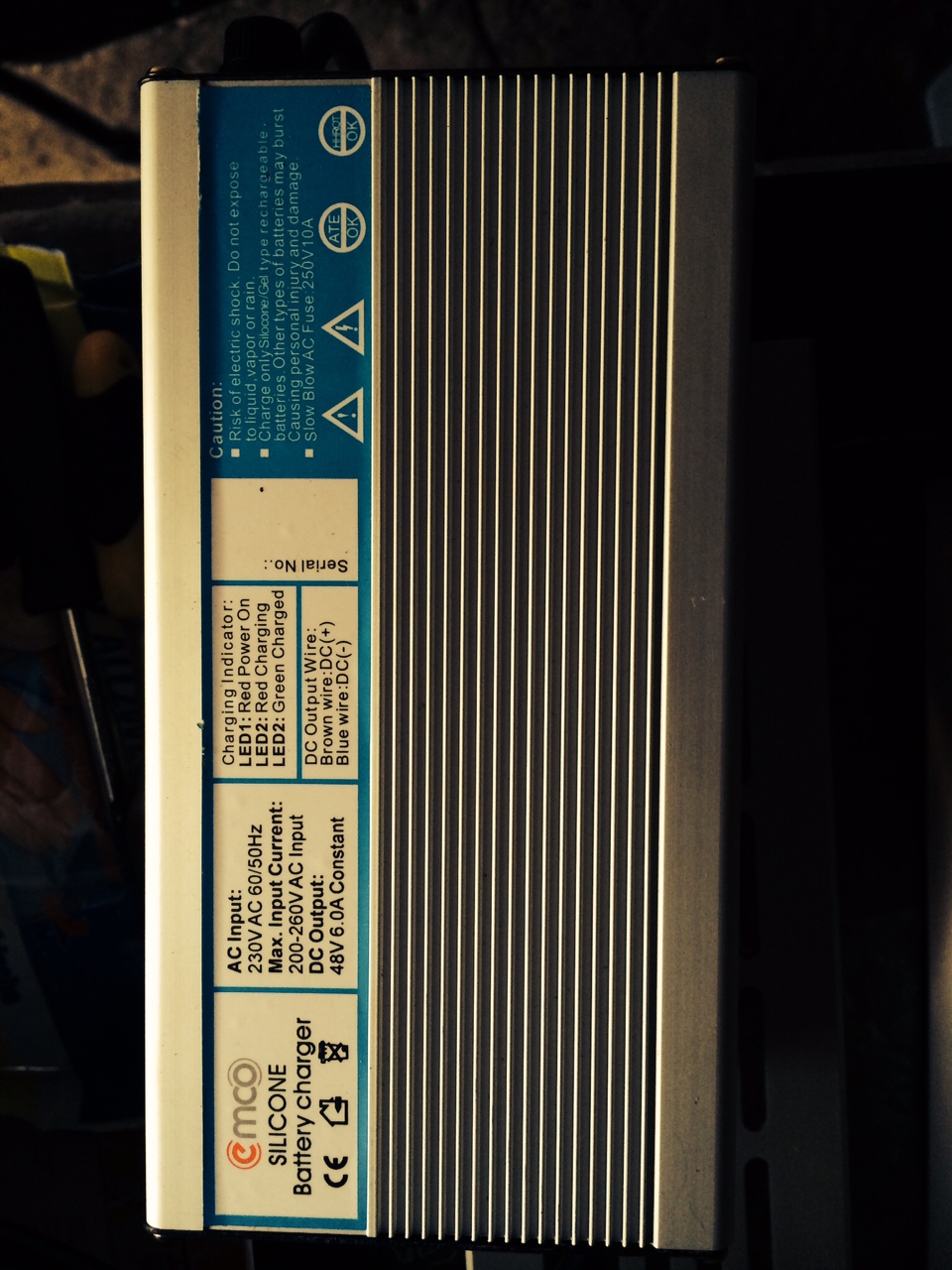

Da würde ich direkt mit Emco telefonieren und um sofortige Zusendung eines neuen Satzes Batterien sowie eines neuen Ladegeräts bitten. Das mit dem Händler inder Nähe wird dauern...... wenn du elektrisch nicht so bewanders bist, wird dir der Gang zum Händler nicht erspart bleiben. Und künftig an eine Schaltuhr zwischen Steckdose und Ladegerät denken. Nach 20km Fahrt max. 3 Std. laden bei einem 48V (Nennspannung) und 6A Ladegerät.
- Beiträge: 6516
Re: Qualität von emco Akkus
LED 1 am Ladegerät zeigt an, daß der Stecker vom Ladegerät in der Steckdose ist. LED 2 rot = Ladegerät lädt. LED 2 grün = Ladevorgang beendet. Von 56V, also 14,05V pro Batterie ist alles noch in Ordnung. Über Nacht wird das Ladegerät mit 64V und mehr geladen haben - vielleicht hat sich der Prozessor im Ladegerät aufgehängt gehabt?!
