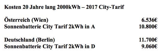

Für Sonnen hab ich letztes Jahr auch mal diesen Tarfifangebot gerechnet, für Wien (wo es eh nicht möglich wäre) & Berlin:
