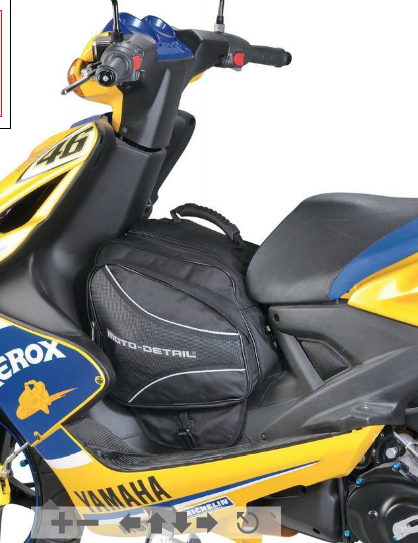

Tütenakkus in den Seitentaschen ist auch eine gute Idee. 20Ah wären ja schon ausreichend und bezahlbar.
Günstiger jedenfalls als eine Hängerlösung.
Die meisten Roller (außer meinem Modell) haben ja auch Platz zwischen den Beinen.
Da ginge auch so etwas in der Art für optimale Gewichtsverteilung - bei Louis zu bekommen.

..aber ansonsten ist diese Tasche doch praktisch für diese Modelle
War auch nur die Idee platztechnisch so etwas in der Art in festerer Form als Akkufach zu bauen.
Wir haben die Dinger ja auch fast zwischen den Beinen
